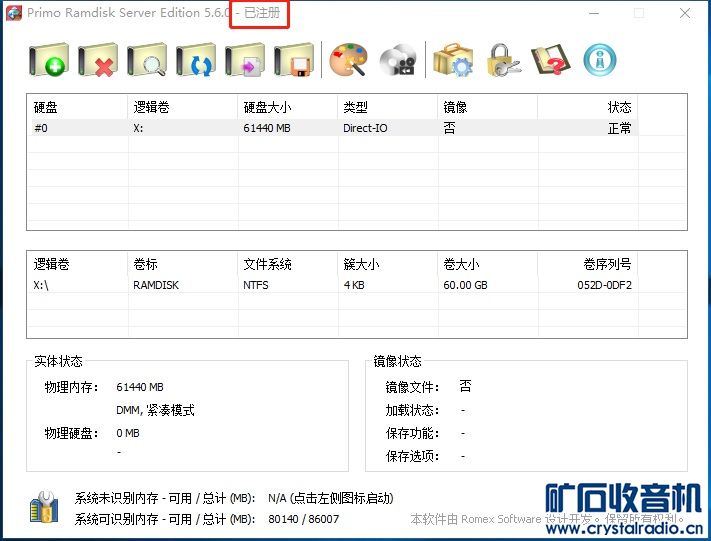

经过近一年的摸索(一直在找代替软件,一直没找到满意的)终于在昨天,找到了解决办法,其实很简单,把内存硬盘的“物理内存”选项选成“动态内存”,就解决问题了,动态内存的意思就是,虚拟硬盘需要多少内存就占用多少内存,直到达到最大内存限制为止。

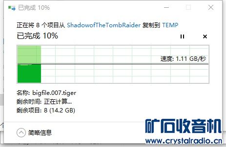

在内存硬盘中复制大文件的速度

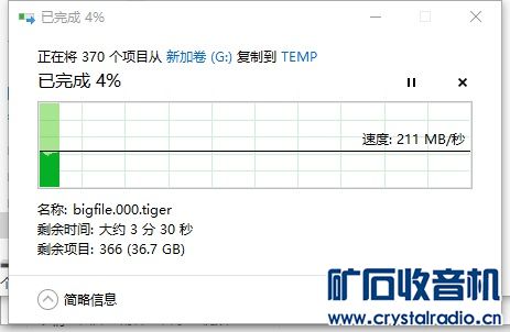

从机械硬盘(双500G机械硬盘raid0)复制大文件的速度
和现在的M2比,速度还真不快。
