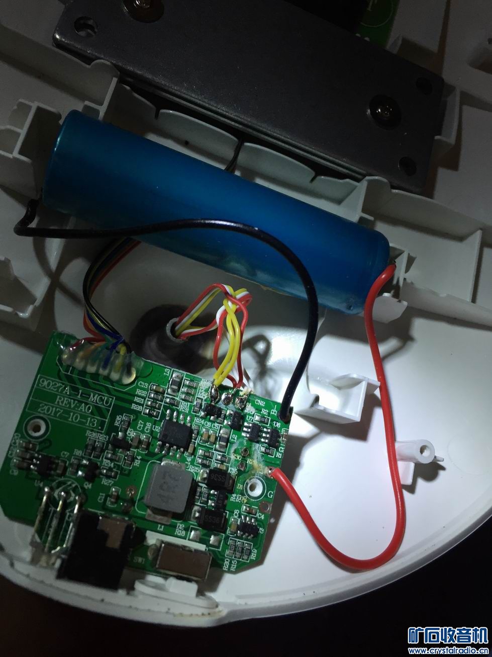

请问各位老师,有没有温斯顿 LED台灯 HSD9027A的电路图?现在充电,指示灯不亮,触摸开关,没有反应,请教大家,应该如何下手?

发表于 2019-6-21 12:56:46 | 显示全部楼层
先查查电池还有没有电,我买过相似的一个灯,用了不久就发现这种锂电池不行,换个就好。
 楼主| 发表于 2019-6-21 15:09:11 | 显示全部楼层
谢谢回复,电池已经拆下来充过电,放到充电宝上可以正常工作,只可惜给这节电池充电的时候,烧毁了1860充电器,后来又用手机电池的座充芯,连上手机电池上拆下的保护电路板,充了一晚上,直到指示灯变绿。

 楼主| 发表于 2019-8-16 10:26:18 | 显示全部楼层
现在,充电时指示灯不亮,怀疑6脚芯片有问题,丝网标识“17”,请教各位老师,如何检测IC是否损坏,哪个型号可以替换?
发表于 2019-8-16 10:51:32 | 显示全部楼层
qincp 发表于 2019-8-16 10:26
现在,充电时指示灯不亮,怀疑6脚芯片有问题,丝网标识“17”,请教各位老师,如何检测IC是否损坏,哪个型 ...
TC4054B 充电IC
 楼主| 发表于 2019-8-16 11:06:10 | 显示全部楼层
谢谢,根据您的赐教,总算找到准确的型号,
