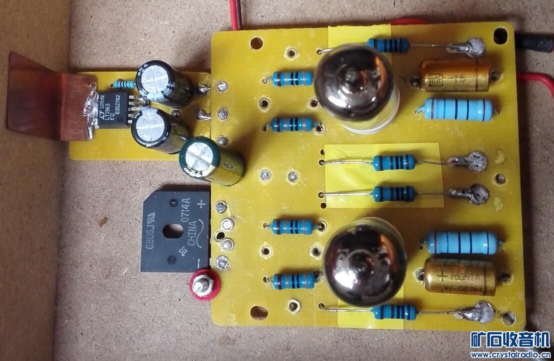

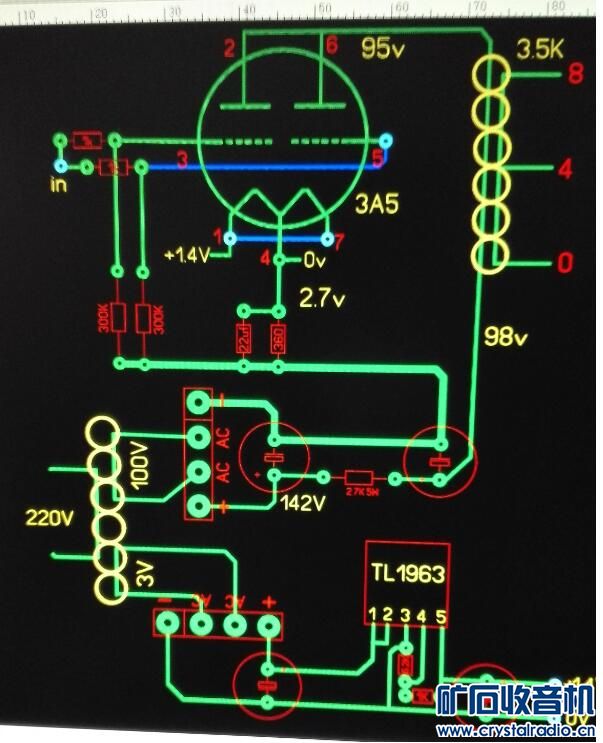

为什么叫《虾米》,因虾米的肠子是直的,一通到底,所以想从解码输出到耳放输出没有一支耦合电容,全部直通。
电路有二种,一种自偏,还有一支退耦电容,另一种固偏,连退耦电容都省了。
管子用3A5直热管,并管使用,输出变压器是7K:64-600欧,便于二种耳机使用。
机壳就利用这个了

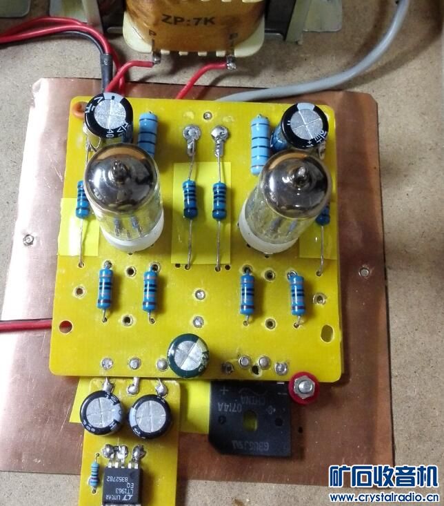

开始装件
灯丝用LT1963稳压
火牛用原有的,加一组灯丝绕组
最后加了一个屏蔽
整机

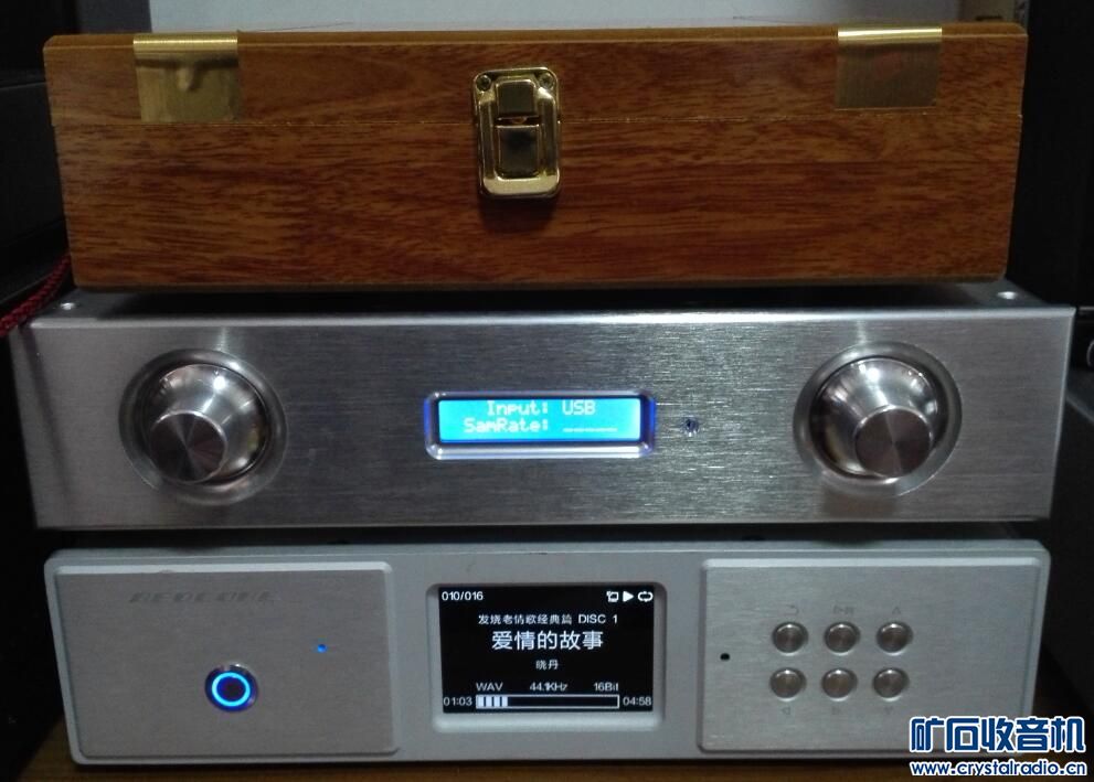

最后听晓月讲故事

图片中的播放器和接码器是成品还是自己装的?
 楼主| 发表于 2019-6-21 11:25:40 | 显示全部楼层
解码器基本是自装的,播放器成品,改接IS2输出。

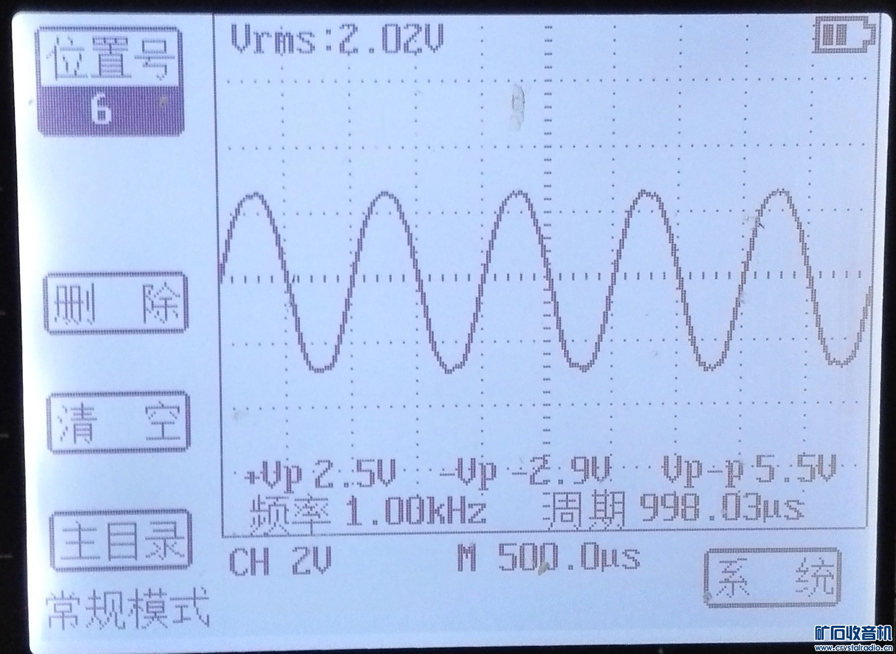

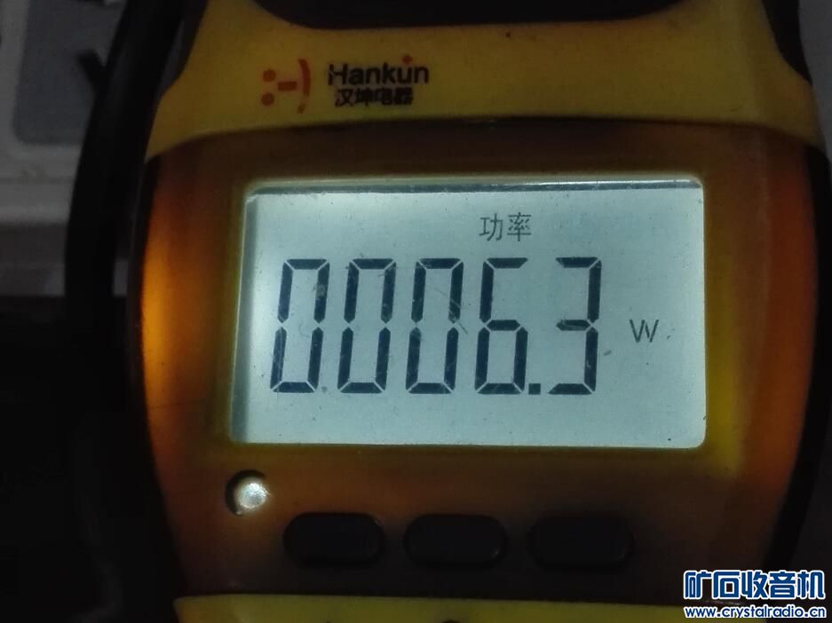

对输入电平有限制不?
输出功率有多大?

在47负载下最大见下图
