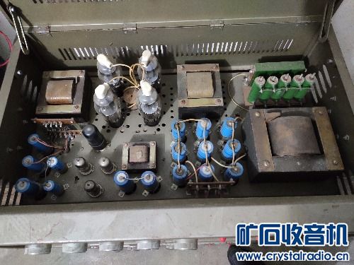

请教:尘封多年的电子管扩音机通电有哪些注意事项?谢谢。

 楼主| 发表于 2019-9-30 22:27:52 来自手机 | 显示全部楼层
80年代的扩音机,做工尚可,电容是天和牌的,内部走线有绑扎,最近又收了两台,为安全起见准备用300W正弦逆变器驱动试试,负载是电炉丝和喇叭,喇叭跨接在100Ω和150Ω端子上。

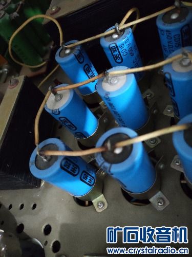

发表于 2019-10-8 10:46:39 | 显示全部楼层
一定要测电解电容的漏电,由于电压高电容漏电后会爆炸,很厉害。
 楼主| 发表于 2019-10-8 11:13:22 | 显示全部楼层
电解电容太多,都是串联的,难以测试,准备用逆变器配合调压器先低压通电然后慢慢增加电压。
