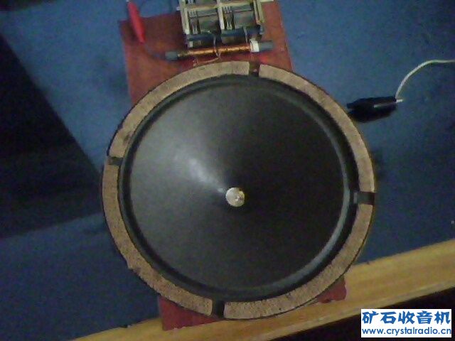

终于做啦个像样的矿机 大家评评
发表于 2011-4-5 11:04:30 | 显示全部楼层 |阅读模式

发表于 2011-4-5 11:58:04 | 显示全部楼层
弱弱的问,天地线空载电压怎么测呀?
楼主的矿机能推动大喇叭,太羡慕了。
介绍下电路?
发表于 2011-4-5 12:25:56 | 显示全部楼层
回复 2# 一草亭 的帖子
空载就是把喇叭断开,测量二极管输出和地端。
发表于 2011-4-5 12:27:02 | 显示全部楼层
回复 1# w260743374 的帖子
磁棒离可变太近。
 楼主| 发表于 2011-4-5 13:02:55 | 显示全部楼层
匝数相同 双回路双调谐
发表于 2011-4-5 13:17:58 | 显示全部楼层
LZ:   你用的扬声器是有线广抪用的舌簧喇叭,直流阻抗2千欧,用在矿机上声音能听到吗?如果你想扩展功能-----还能当话筒用呢,二只舌簧喇叭串接可实现异地通话,无源的,也可用一根线连接,大家的地线接好一点(加盐水),58年我们农村就这么通讯了,确实能通话,喊的声音大听的声音小.有线 单工工作.
 楼主| 发表于 2011-4-5 13:21:25 | 显示全部楼层
发表于 2011-4-5 13:45:34 | 显示全部楼层
矿机用的是四连,用什么二极管检波?
 楼主| 发表于 2011-4-5 15:18:54 | 显示全部楼层
用啦两联 1n4148
发表于 2011-4-5 17:02:05 | 显示全部楼层
磁棒离开空气双联远一点比较好,可以减少损耗。

找个盒子放里面 视觉效果会更好的
