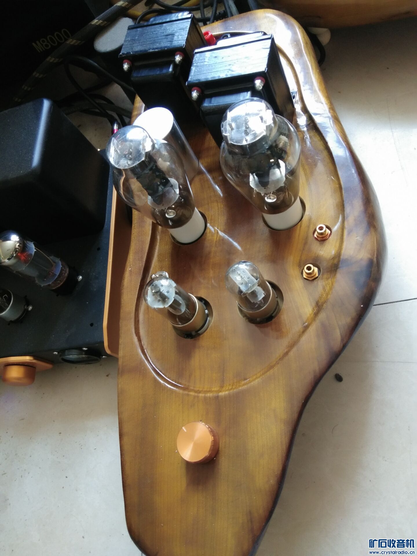

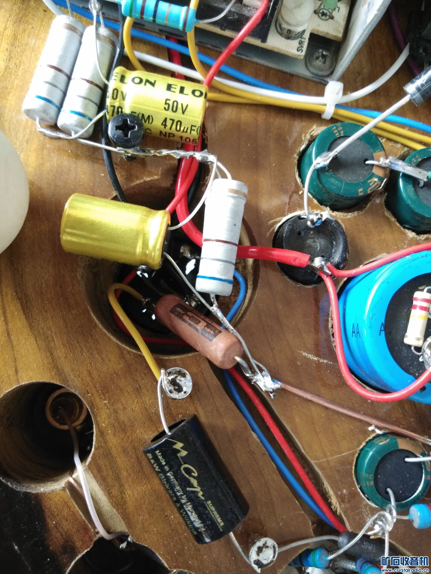

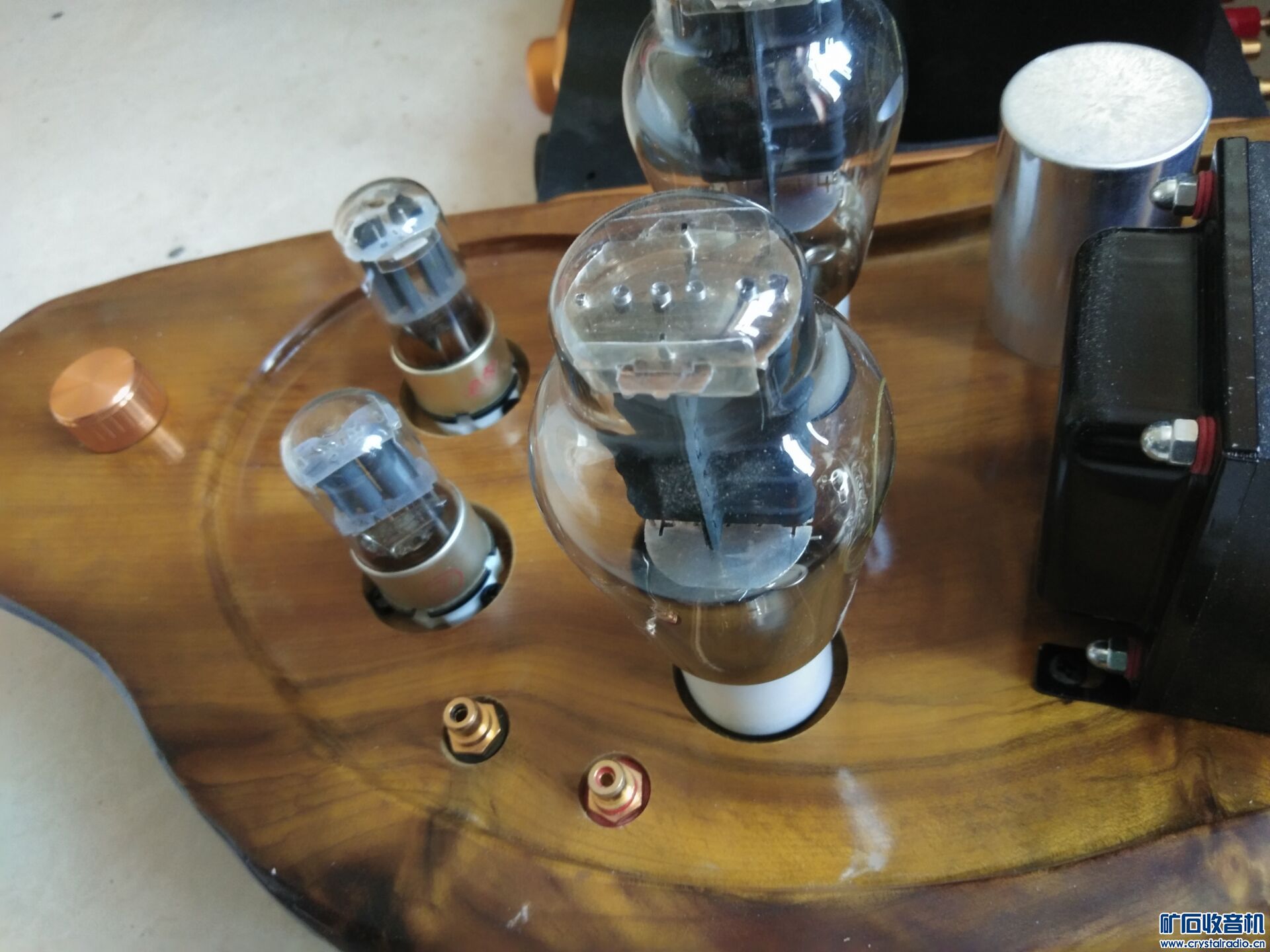

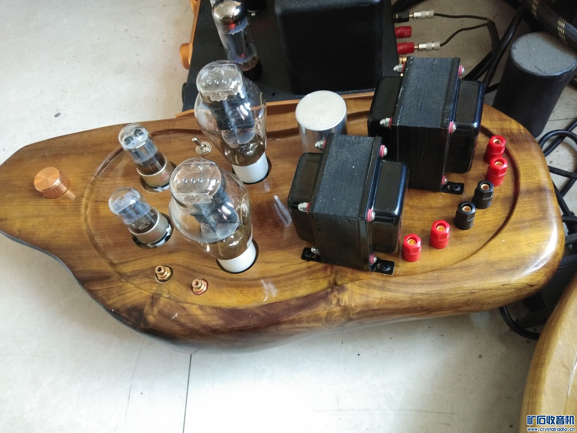

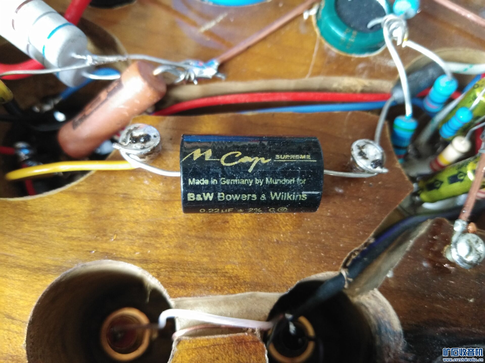

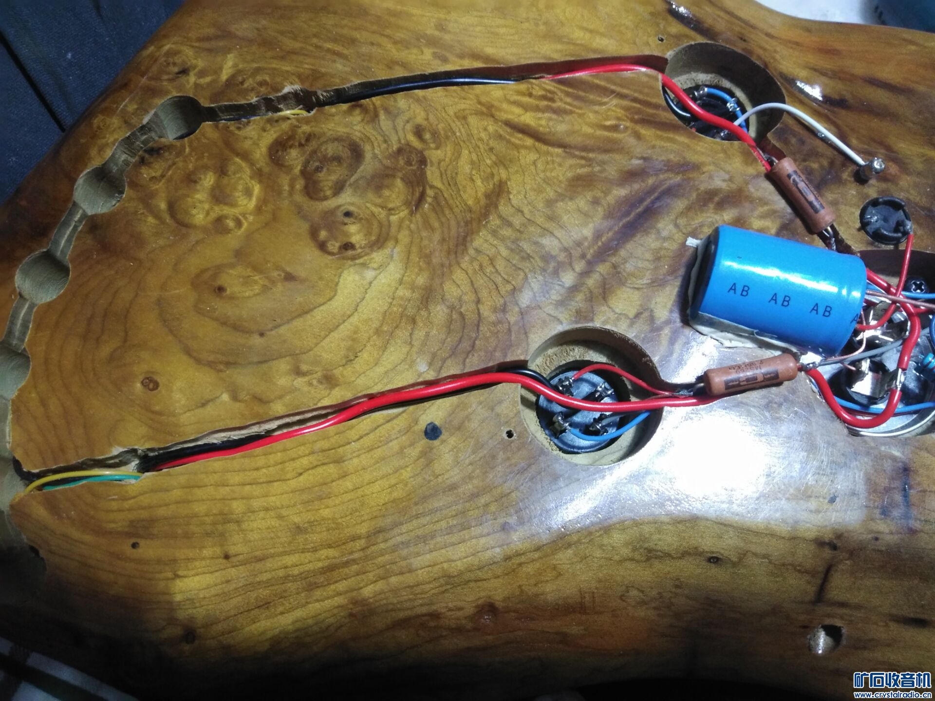

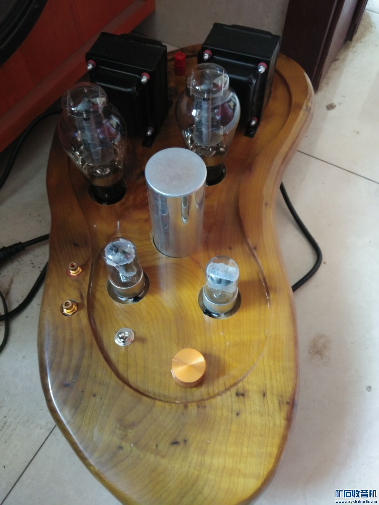

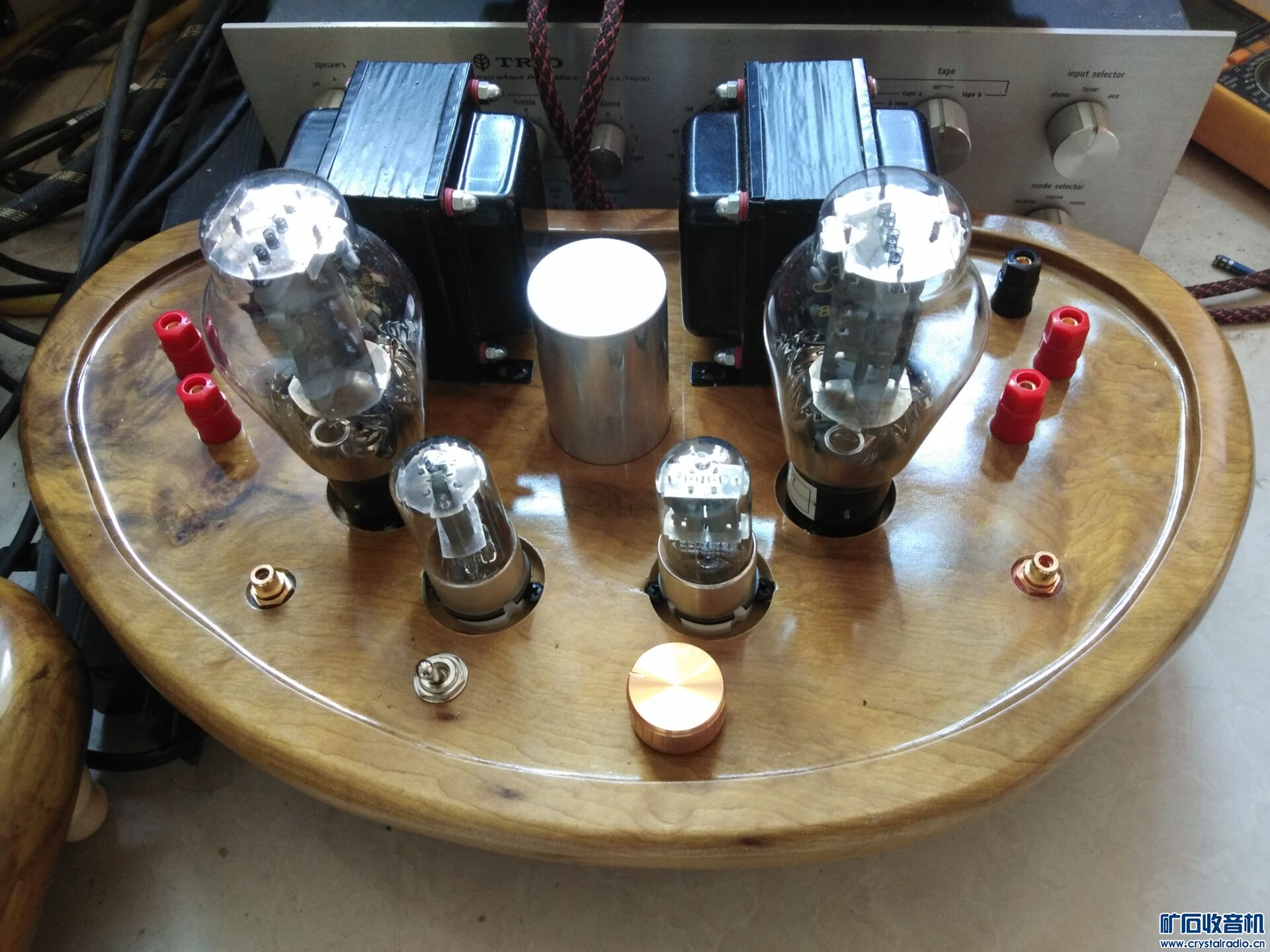

突破传统的框架具有艺术性,观赏性,实用性于一体,重要电阻使用家当金脚耦合使用蒙多福设计独立端子方便更换各种耦合电容纯手工精心打造!不喜勿喷!!!

 楼主| 发表于 2019-6-21 06:42:53 | 显示全部楼层
jiangqishan8 发表于 2019-6-20 21:14
看外观  有新鲜感,看底部  走线  焊点  无语了............反差太大。
估计你看到美国的机器都想吐了吧 声音好坏与焊点没有关系走最近的线路噪声最低不要被鬼子的整齐给骗了

发表于 2019-6-20 18:51:22 | 显示全部楼层
 楼主| 发表于 2019-6-20 18:48:16 | 显示全部楼层
 楼主| 发表于 2019-6-20 18:51:34 | 显示全部楼层

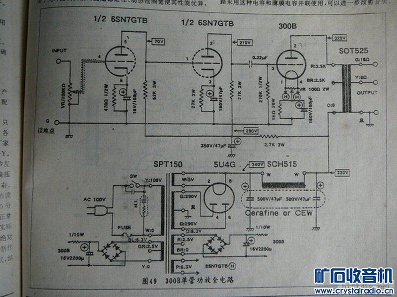

电路图如下,有些改动

 楼主| 发表于 2019-6-20 19:06:45 | 显示全部楼层
天风雪雨 发表于 2019-6-20 19:04
木板能扛得住功率管200多度长期的高温烘烤么
管座的温度很低比常温高一点常年开机都没有问题的

发表于 2019-6-20 19:36:38 | 显示全部楼层
那两变压器是输出变压器吧,那电源变压器在那呢?

发表于 2019-6-20 21:14:59 | 显示全部楼层

发表于 2019-6-20 22:02:52 | 显示全部楼层
用开关电源的,照片露出一角
