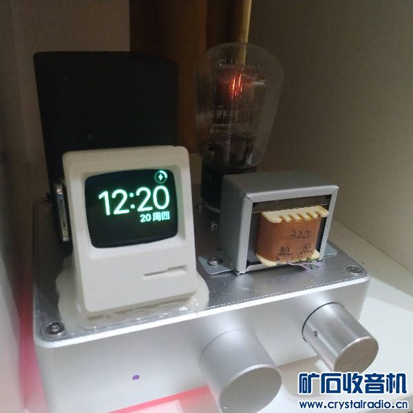

终于完工,开始服役。心里也是真的舒服。这个小机器使用一支L416D电子管做为核心放大器件。内置12v转双5v模块,一组共给蓝牙/FM模块,另一组给手表充电器供电。本级无电源变压器。机器上的牛罩内藏两组12v 2600mA锂电池组。其中一组负责供给双5v及灯丝供电,另一组负责通过升压模块获得170v高压。本级内置锂电池充电器。使用4只1K电阻进行双声道转单声道。估计很多人受不了单声道。但是谁让咱囊中羞涩呢,连一对说得过去的书架箱都没有,一个声道完全可以了。反正,自己用着舒服,还能给自己手表充电,哈哈哈。
电子管100快,各种元件差不多100快,机箱100块,主子批了200零花,再加上省下100块的烟钱,刚刚合适。
电路图就没必要公布了,标准的五级管放大电路,没啥稀奇的,不献丑咯~~
准备再做个2a3单声道。预算500块。主要是管子200块,机箱100块,牛免不了了要140块左右,剩下买元件吧。
我的发声单元是一个漫步者音响改的“书架箱”,放在角落,声音听着自己很舒服,这就可以了。
大师是要信的,但是拜了大师回家自己做菜烧饭自己爱吃就行了
自己动手,丰衣足食;乐观主义,不喜勿喷;
估计没人喜欢,先上俩图吧~

电子钟下边的一坨真难看,处理一下就完美了。

机器漂亮啊!就是时钟底部的热溶胶太扎眼了建议改进

电子管很好看,管座怎么解决的?
发表于 2019-6-21 14:54:37 | 显示全部楼层
现在有一种透明的双面胶,用它粘表应该比热胶棒要好看。

实在是没有找到合适的固定办法。机箱里面满满登登的,从上到下布满了原件。电子钟材质是一种完全不粘的材质,502滴在上面直接成一层薄膜,无法粘合 目前还没找到合适的办法啊,只有堆胶了
