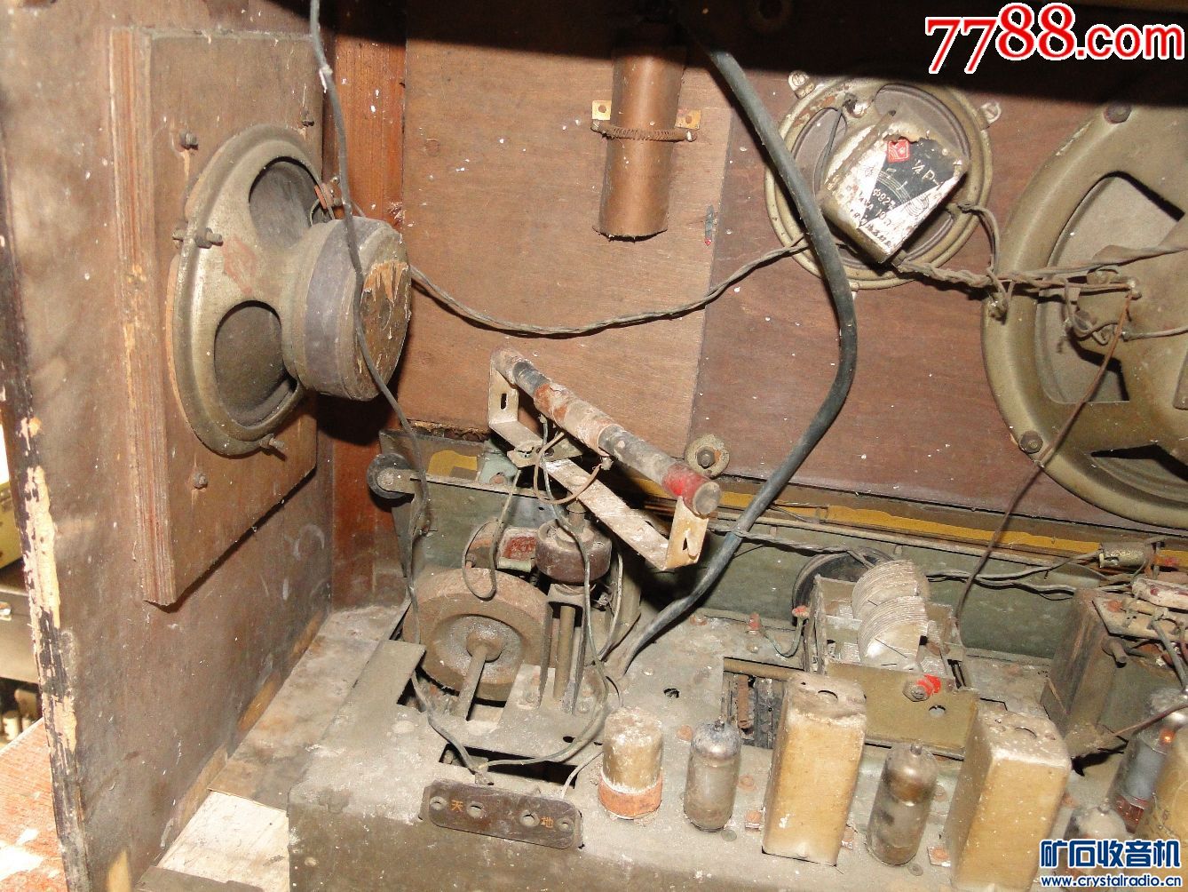

刚到时的惨样
 楼主| 发表于 2019-6-19 20:31:28 | 显示全部楼层

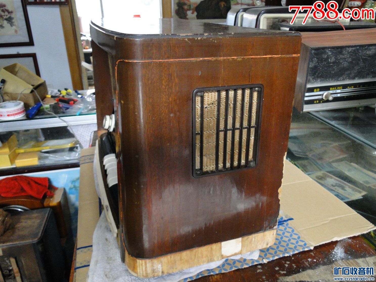

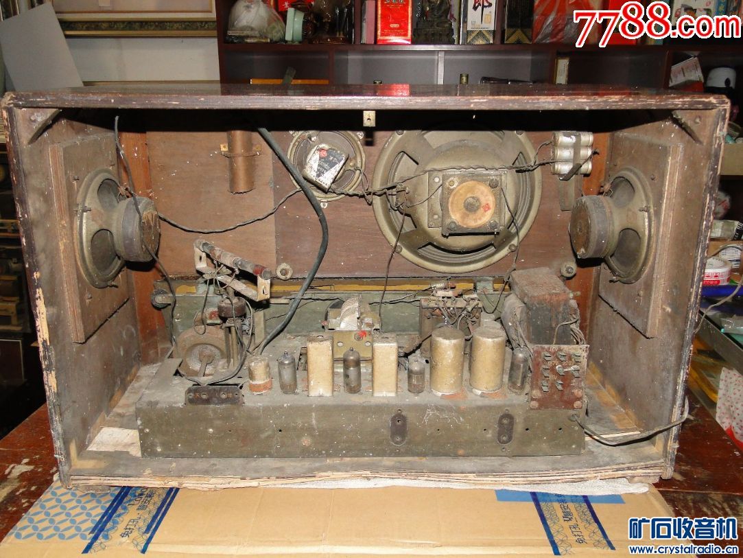

电源牛输出牛 都烂了 外壳起皮机壳受潮散架
 楼主| 发表于 2019-6-19 20:47:15 | 显示全部楼层
后来 经过 清洁 换牛 木工 漆工 钣金 达到了现在的模样 但还有问题 就是对比了131和132的图纸 是有一点不一样的 请教各位 中波磁棒天线 132是有两个线圈的 131就没有 请高手指教 还有就是求这个收音机的电源牛 输出牛 还有第一级中周 谢谢各位

这两个型号 机芯基本是一样的 这个机型 白版主 最了解
 楼主| 发表于 2019-6-20 12:33:31 | 显示全部楼层
谢谢 就是12 13这个线圈 131应该没有把

xkb1956 发表于 2019-6-19 21:08
怎么和131和132扯在一起了?
不同机种,131和132:一个是7个管子的一级电子管(131)收音机,而132是3管子的再生中波机......
发表于 2019-6-24 17:04:56 | 显示全部楼层
不知道楼主犯了那个天条,被封了,上海131、132七灯超外差式收音机收音机与131、132三灯再生收音机只是编号相同,不是一回事。
发表于 2019-6-24 23:48:34 | 显示全部楼层
白居不易 发表于 2019-6-24 17:04
不知道楼主犯了那个天条,被封了,上海131、132七灯超外差式收音机收音机与131、132三灯再生收音机只是编 ...
谢谢白版的说明。....上海131(7灯)大约是1958年的产品,上海132(3灯)大约是1954年的产品,上海132-I(7灯)大约是1961年的产品.....

ye123 发表于 2019-6-24 23:48
谢谢白版的说明。....上海131(7灯)大约是1958年的产品,上海132(3灯)大约是1954年的产品,上海132-I ...
上海132七灯超外差式收音机生产于1959年,很快就被132-1(去掉永磁喇叭3P1和1/4P1,换成恒磁喇叭两个2F1和两个1F2)所替代,1961年改由上海无线电二厂生产,型号为132-1TH
