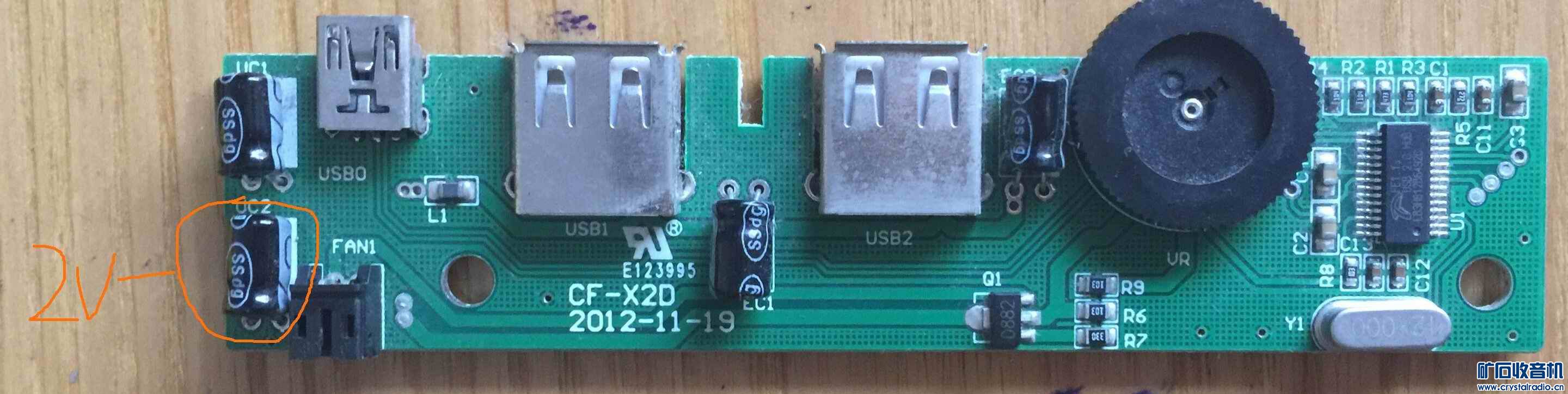

请问USB风扇不会转,测了电压只有2V多一点,电源口有两个电容,其中一个电压只有2V,是哪里坏了吗
 楼主| 发表于 2019-6-19 09:26:29 | 显示全部楼层
靠近风扇电源接口的电容测量电压只有2V多,USB插口的电容电压是5V,但我换了一个电容还是一样电压

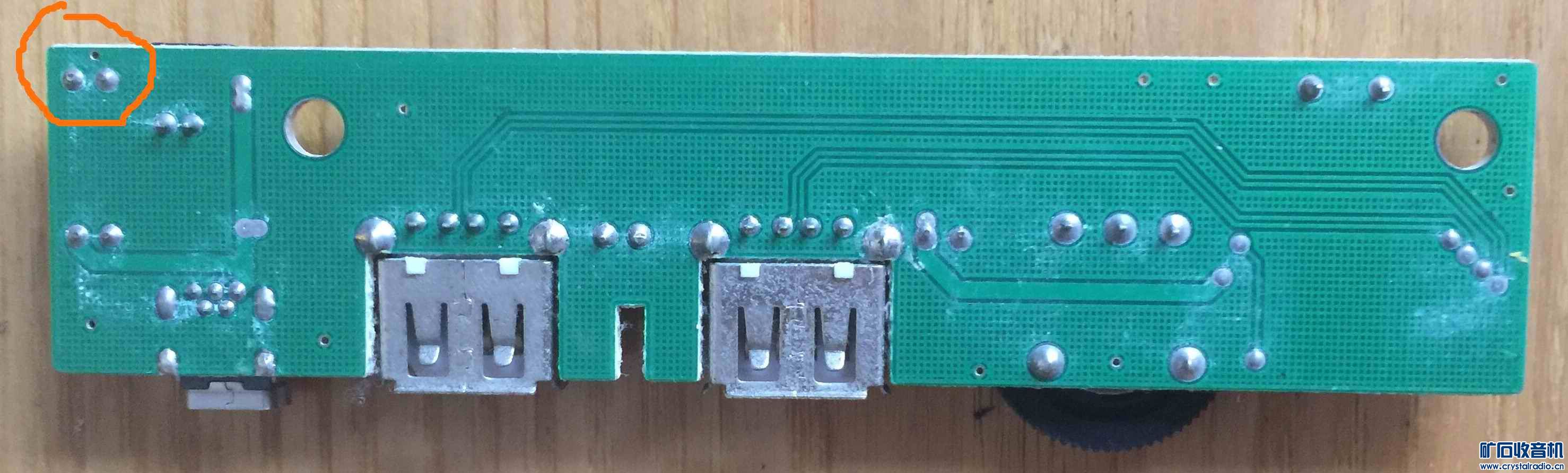

背面

然后我把风扇直接接到另外的USB线上,不经过PCB板,风扇就会转了,所以风扇是好的,坏的地方可能就是PCB板上的元器件,或是USB电源线,不知怎么查找

这是一个风扇调节的电路板吗,请把电路板照清楚点
发表于 2019-6-19 15:03:27 | 显示全部楼层
看起来应该是一个 usb hub 加一个风扇,风扇应该是直接从 usb 取电。。。看看从 usb 入口到风扇接口之间的线路

检查一下电位器,坏的可能性比较大
发表于 2019-6-21 16:15:09 | 显示全部楼层
L1短路一下试试,转了就更换或短接!
