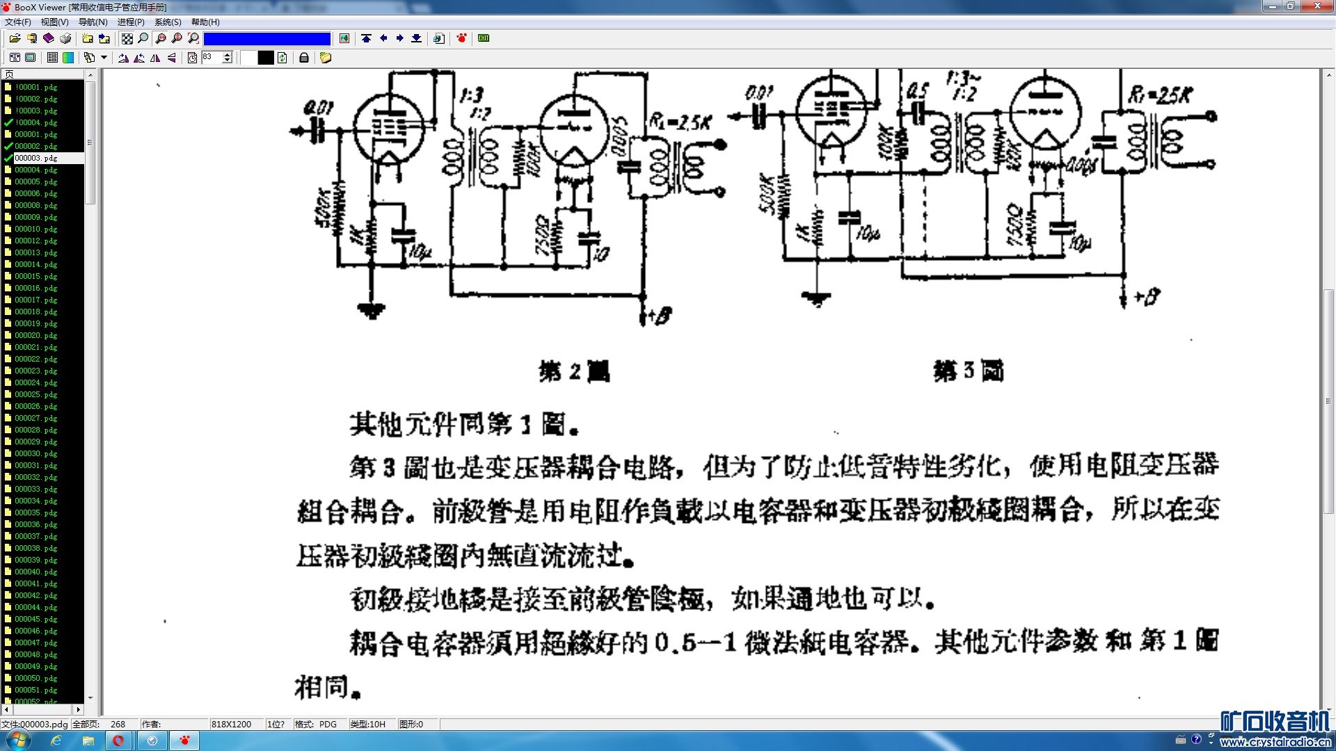

如题,翻阅了不少帖子,资料。无非就是几种,6SN7、12AX7、12AT7两级推,亦或者海版的6J9、717A等一级推。两级推有人说动态不行,6J9有人说增益不行。本人穷啊,又要上班,没有那么多银子供给实验,大家给出出主意?我的目标是,成本500块,听到2A3之声 目前已经做了一个小前级,马上竣工,过几日发帖

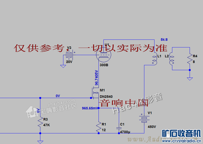

用DN2540直接推,注意散热即可

6J9推2A3肯定靠谱,版版的方案怎会不好,就是大小差距悬殊,搭配不太好看,我做2A3用的古典管,比如6G2P+27号(用国产6C5P或6N8P一样),一级57号,77号,6C6(这三个基本上就是6J7G了,用国产6J8P也是一回事),国产小管子的话6J几的基本都可以,或者两级三极管亦可

2A3栅负压很高,需要输入电压也很高。一般一级放大有点小,需两级电压放大,一般管子只要屏极电压在200伏以上就可以推动2A3。
发表于 2019-6-18 06:57:57 | 显示全部楼层
一级五极管放大增益有些偏低可以使用两级三极管放大或是一级五极管加上一级三极管直藕就可以了,五极管味道好三极管噪声低失真小看你的取舍了,再说管子在整机当中占据的比例并不大主要是套牛自己就占据60%
