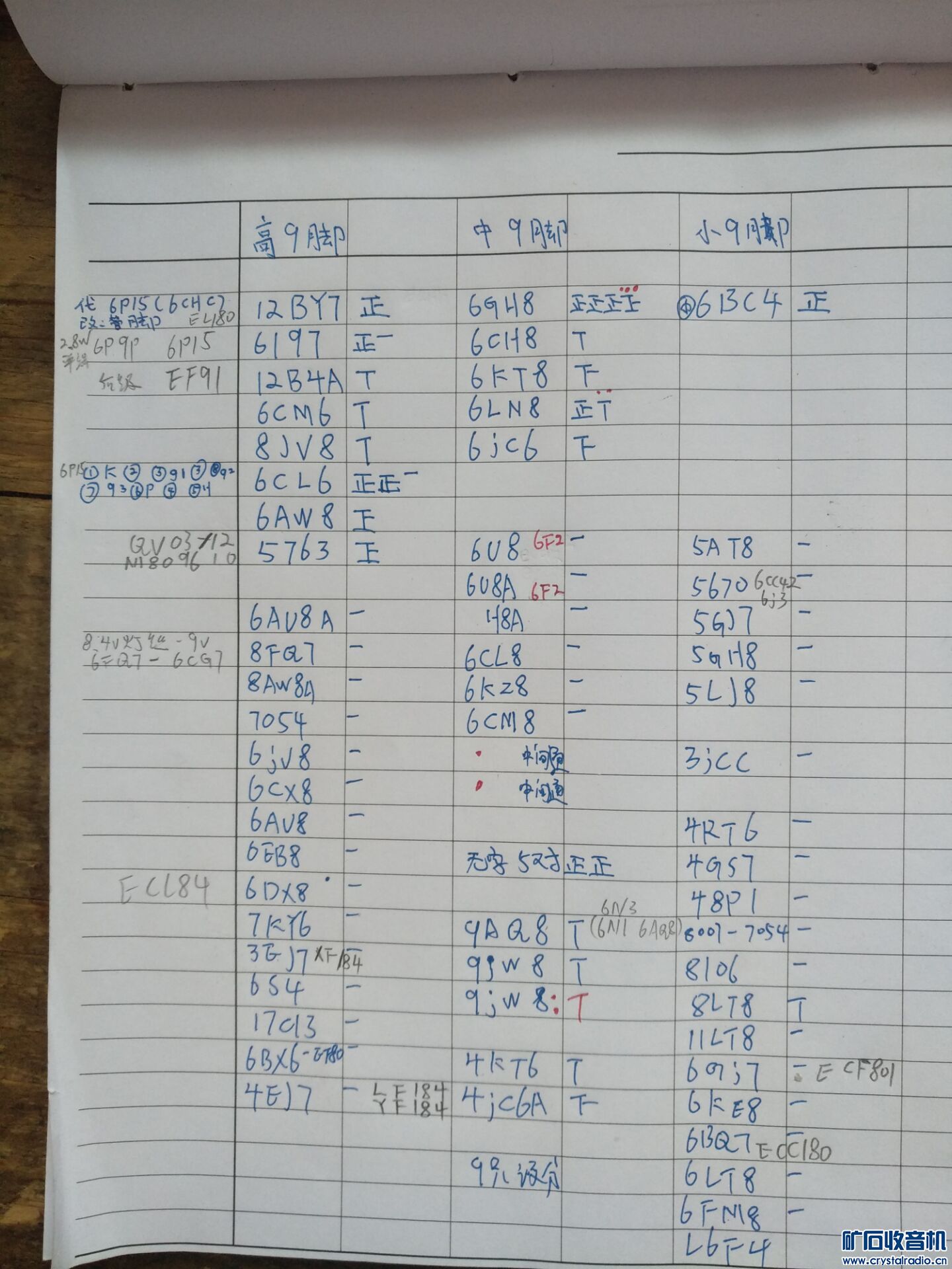

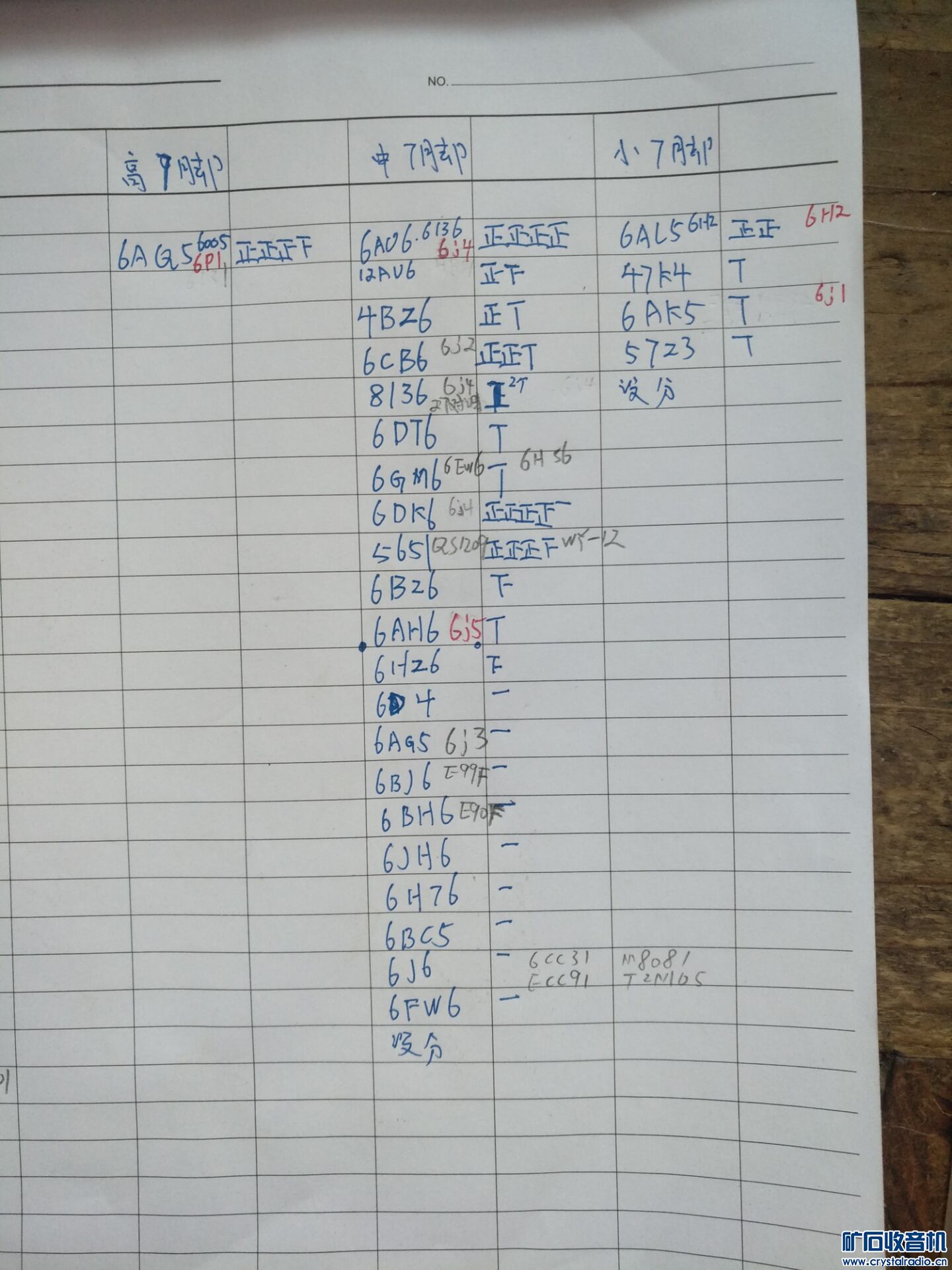

各位老板,同我看看这些管,是代换什么国产管,熟悉的说一下,谢谢
发表于 2019-6-17 14:43:23 | 显示全部楼层 |阅读模式

发表于 2019-6-17 18:31:30 | 显示全部楼层
electron Tube Data sheets
电子管数据表
frank.pocnet.net/sheets0.html
发表于 2019-6-17 18:33:32 | 显示全部楼层
给你一个管参数:
电子管参数--       12BY7
                       类型:       旁热式阴极五极管
       (基本数据)
         灯丝电压(Uf)=6.3/12.6V ;            灯丝电流(If)=0.6/0.3A;
         阳极电压(Ua)=250V;                  阳极电流(Ia)=26mA;
         第二栅极电压(Ug2)=180V;             第二栅极电流(Ig2)=5.7mA;
         第一栅极电压(Ug1)=﹣3V;
         跨导(S)=11mA/V.
         阴极电阻(Rk)=110Ω;
         内阻(Ri)=93kΩ.
       (极限数据)
         最大阳极电压(Uamax)=300V;
         最大第二栅极电压(Ug2maxp)=180V;
         最大阴极电流(Ikmax)=mA;
         最大阳极耗散功率(Pamax)=6.5W;
         最大第二栅极耗散功率(Pg2max)=1.1W.
         最大栅极电阻(Rgmax)=MΩ;
         最大灯丝与阴极间电压(Ufkmax)=±V;
       管脚排列:
       1     2      3       4     5          6                7       8      9
       K     G1    G3     F     F     F(中心抽头)    P      G2    G3
发表于 2019-6-17 18:40:39 | 显示全部楼层
再给一个:
                 电子管参数-- 美日产电子管          6AW8A    8AW8A
                     类型:      旁热式阴极三极-五极管
                     主要用途:  低频电压放大
           (基本数据)
             灯丝电压(Uf)=6.3V;            灯丝电流(If)=0.6A;
             灯丝电压(Uf)=8.4V;            灯丝电流(If)=0.45A;
          (三极管部分)
            阳极电压(Ua)=200V;              阳极电流(Ia)=4mA;
            栅极电压(Ug)=﹣2V;
            阴极电阻(Rk)=Ω;
            跨导(S)=4mA/V;
            内阻(Ri)=17.5kΩ;
            放大系数(μ)=70;
          (五极管部分)
            阳极电压(Ua)=200V;               阳极电流(Ia)=13mA;
            第二栅极电压(Ug2)=150V;          第二栅极电流(Ig2)≤3.5mA;
            第一栅极电压(Ug1)=-V;
            阴极电阻(Rk)=180Ω;
            跨导(S)=9mA/V;
            内阻(Ri)=400kΩ.
         (极限运用数据)
        (三极管部分)
         最大阳极电压(Uamax)=300V;
         最大栅极电压(Ugmax)=V;
         最大阴极电流(Ikmax)=mA;
         最大阳极耗散功率(Pamax)=1W;
         最大栅极电阻(Rgmax)=1MΩ;
        (五极管部分)
         最大阳极电压(Uamax)=300V;
         最大第一栅极偏压(Ug1max)=V;
         最大第二栅极电压(Ug2maxp)=300V;
         最大阴极电流(Ikmax)=mA;
         最大阳极耗散功率(Pamax)=3.25W;
         最大第二栅极耗散功率(Pg2max)=1W.
         最大栅极电阻(Rgmax)=1MΩ;
       管脚排列:
       1       2       3        4    5         6              7          8          9
      K(3)   G(3)   P(3)    F    F    K(5)+G3(5)   G1(5)    G2(5)    P(5)

如想较让,我想要5763,有意请给站内消息,谢谢。
