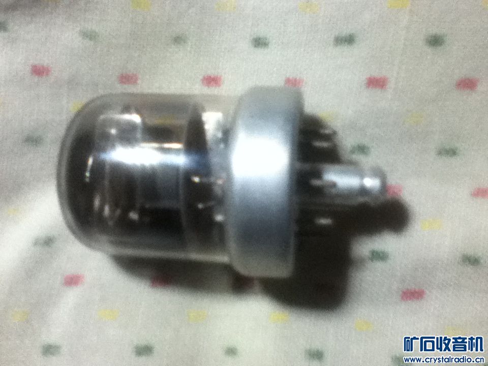

请看,这是我打开外壳并改装了的4J1S。挺好玩吧!

好奇心驱使,我还是打开了两只
还是挺容易的,拿尖嘴钳子像开罐头一样。。。
你割的太狠了,腰部留下7--8mm就好些,注意:底座胶合时要对正确位置,底座上有七个园孔,一个方半园孔,这孔要和玻璃壳上的方半园凸起对正,这是脚六!
