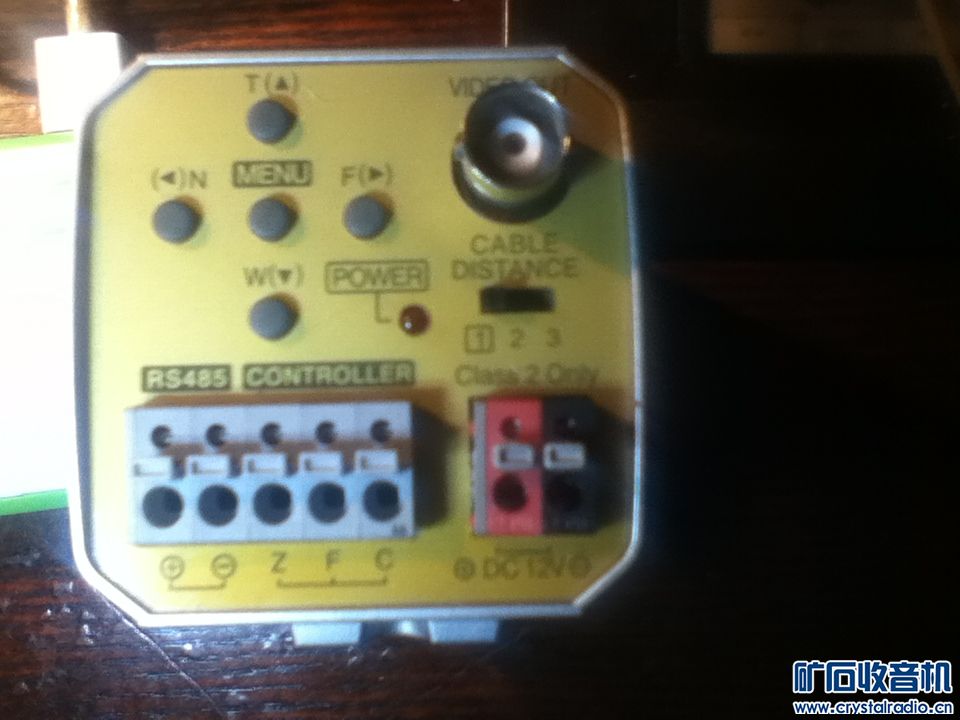

摄像的图片发上来,请教其端子、按扭的功能。
发表于 2019-6-16 21:47:47 | 显示全部楼层
12伏接入红色端口,视频端子通过同轴电缆接监视器或者电视机视频输入端,此时监视器或者电视机就能显示它拾取的图像通过摄像头上五个按键可对摄像头的输出图像的制式和变焦镜头焦距进行调整。

你好,再问一下,左下角五个端子是接什么的。(+、--、Z、F、C)请指教,先谢了。
发表于 2019-6-17 11:50:51 | 显示全部楼层
jiangqishan8 发表于 2019-6-17 11:07
你好,再问一下,左下角五个端子是接什么的。(+、--、Z、F、C)请陷教,先谢了。
+ - 是接RS485的控制线的,这个接反没事,调换一下就行。
Z 表示变焦
F 表示聚焦
C 是公共
你这个摄像头挺奇怪的,如果可以直接用485控制变焦,就不需要接ZFC。如果自带的485不能控制,就需要外接云台,然后控制ZFC。

你好,谢谢你的回复。这是朋友送我的,没有RS485控制线,用机上手动桉扭控制变、聚焦,效果很好,想用它做室外监控,想室内调焦,请指导如何通达Z、F、C实现。

需要一个解码器,电脑的串口转485(或者DVR录像机的485口),接解码器,解码器再接摄像机ZFC

应该是远程操控的接线端。
