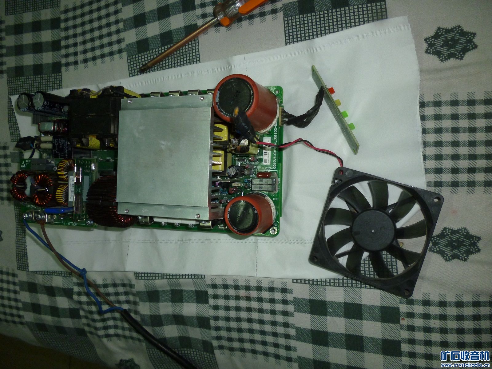

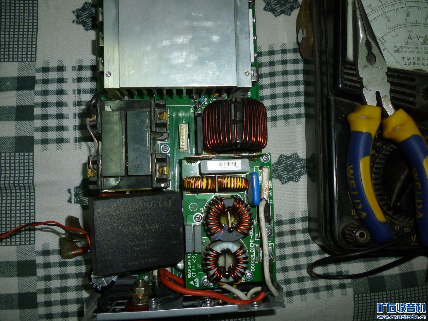

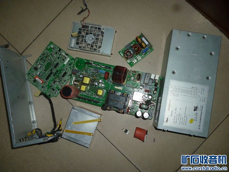

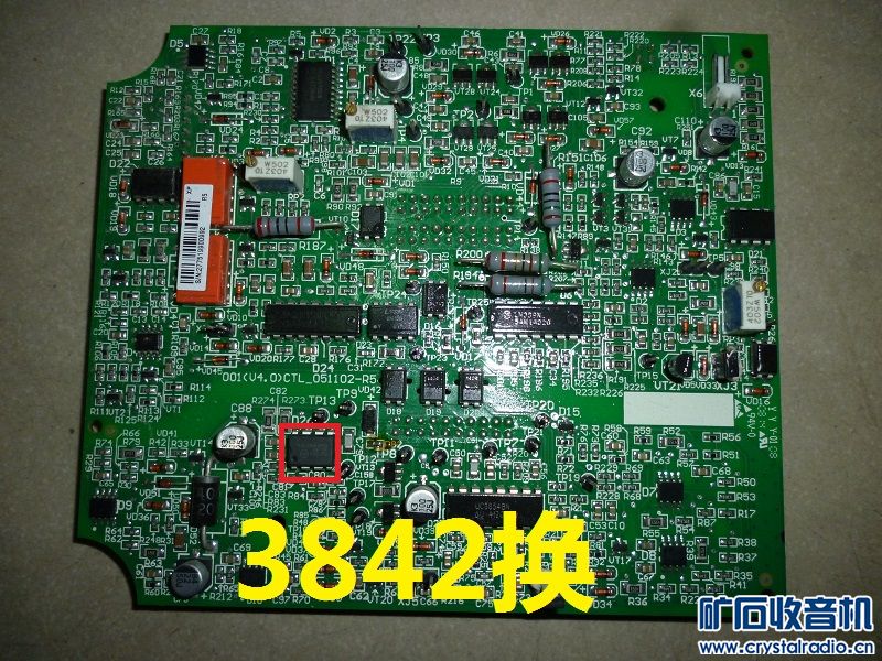

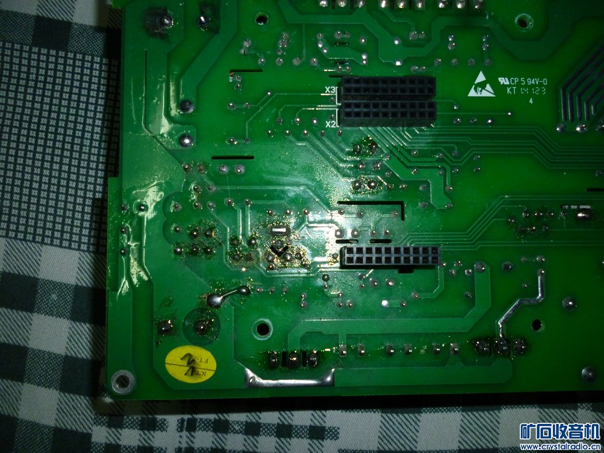

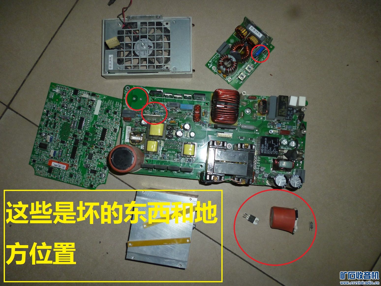

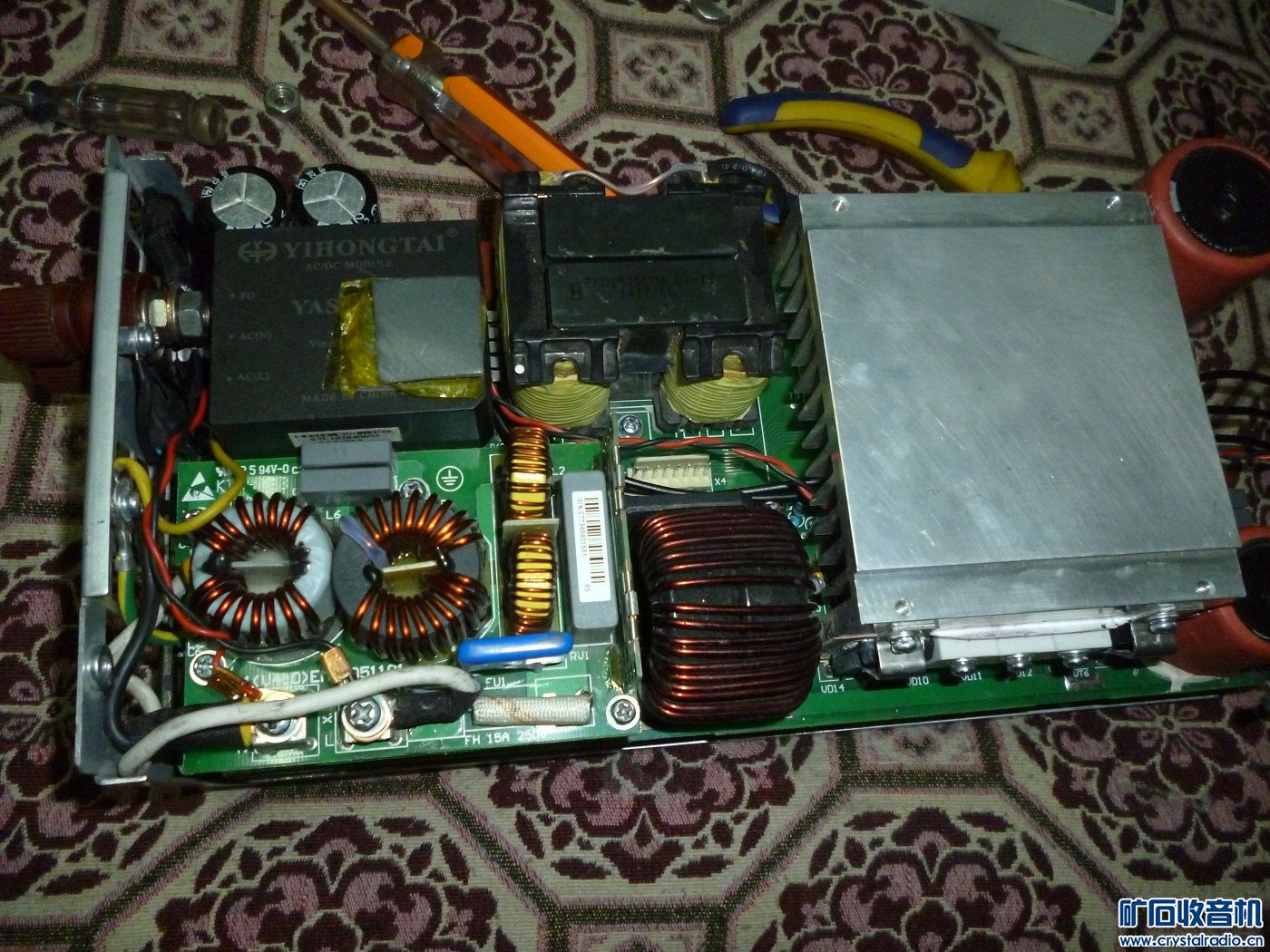

认识一个废品收购站的老板,看到他哪儿有一个坏了的ZXD1500就和他要了。回家上电这个ZXD1500无反应,拆开一看保险烧了,不敢接保险上电,拆机查看这个电源看来是修过了,3844也换过,电容下面给3844送电的分压电阻以及电路板上敷铜都烧了。。。。。。开始修理换这个3N90以及这个10K电阻和这个3844,手头没有3844用3842换,3N90用4N90代替。。。。。。

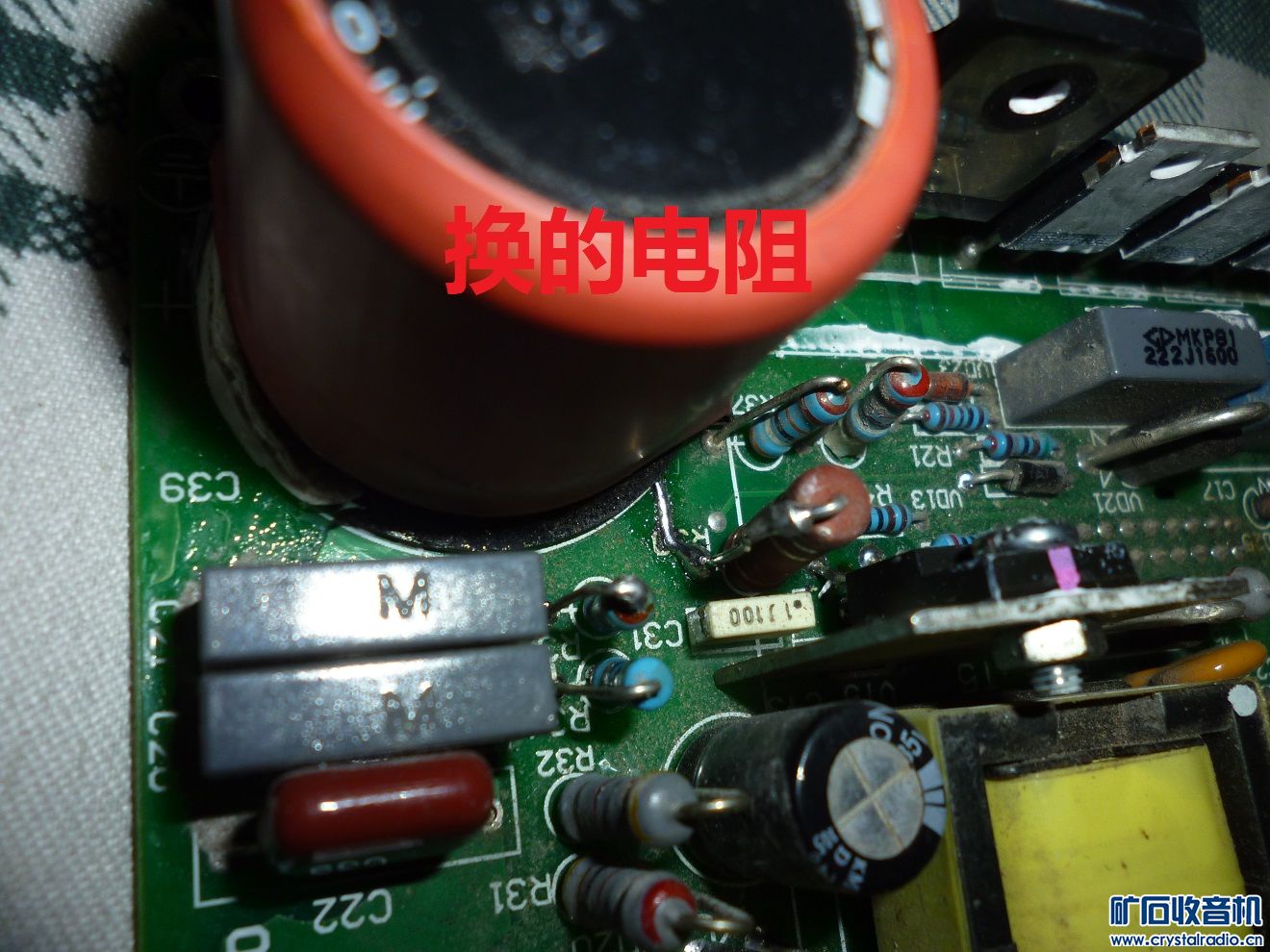

继续查找发现这个电阻已很大,更换上电正常开机。。。。。。

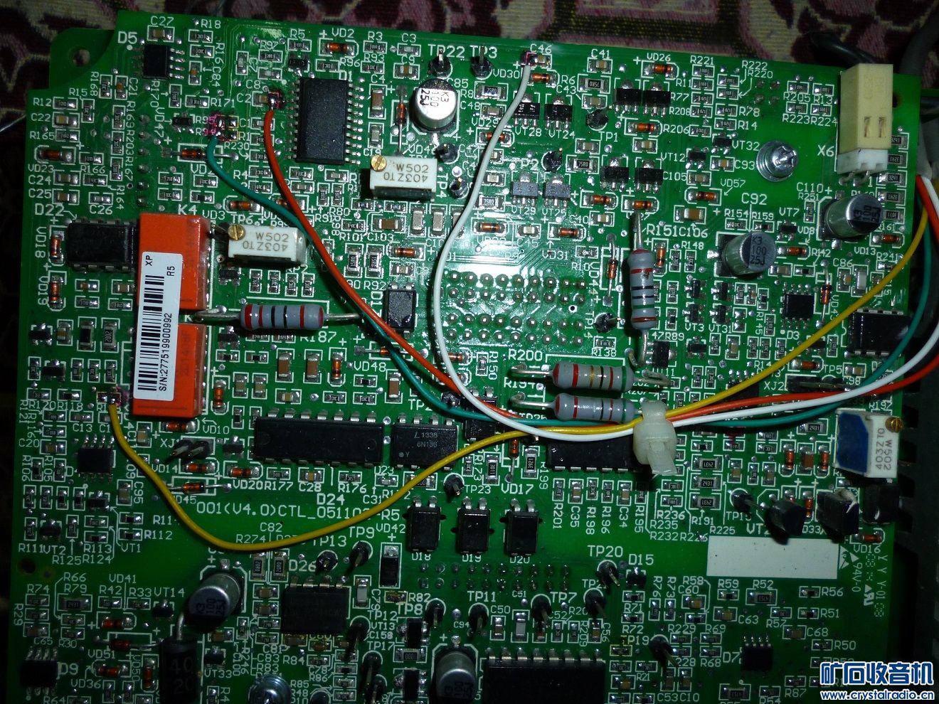

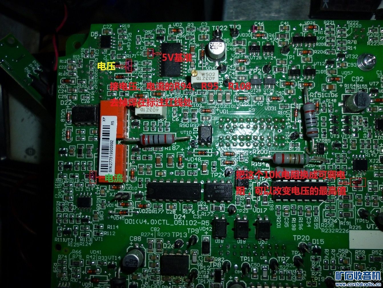

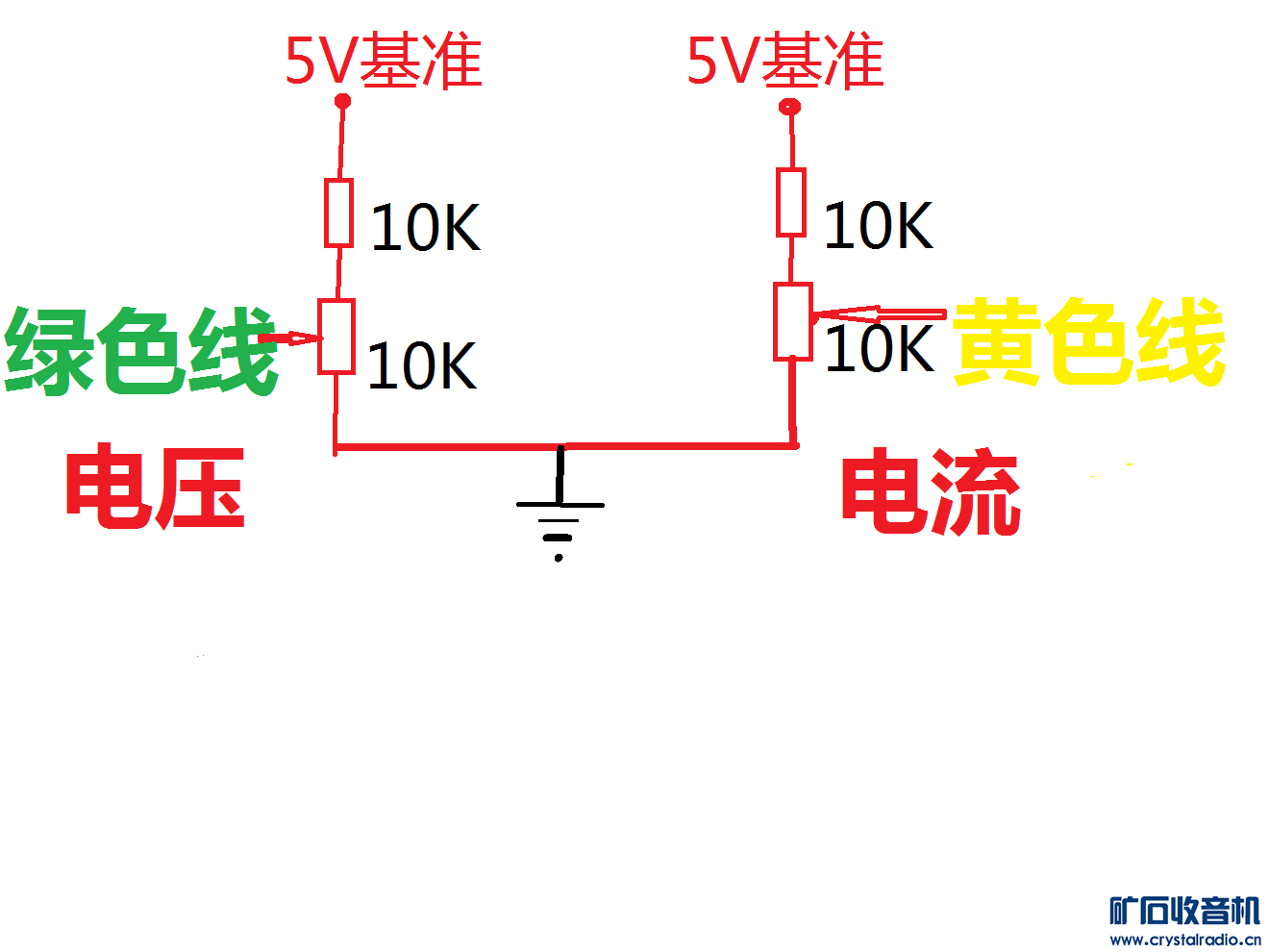

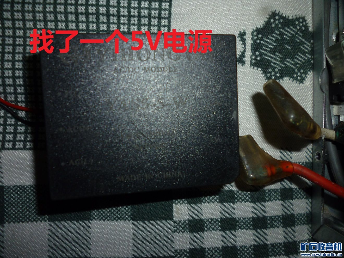

开始改装这个电源从控制板上找到要改的地方。。。。。。

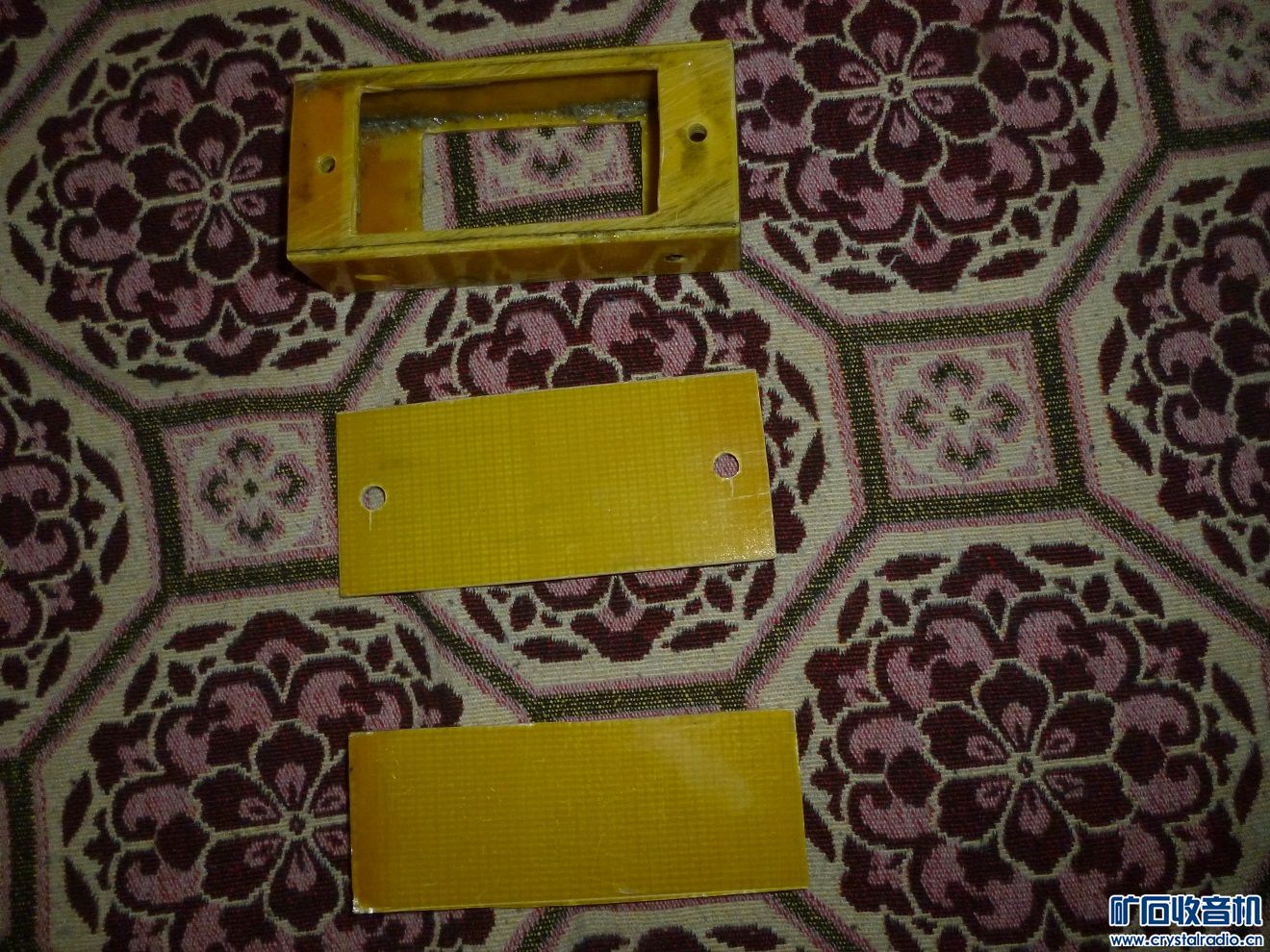

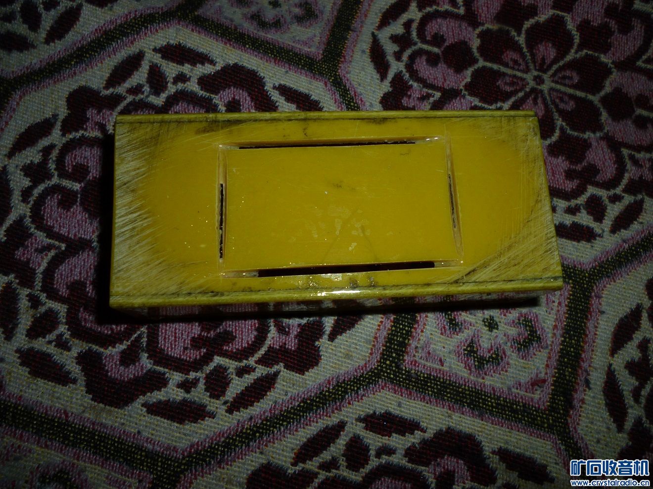

用2mm电木板制作一个装表头的盒子

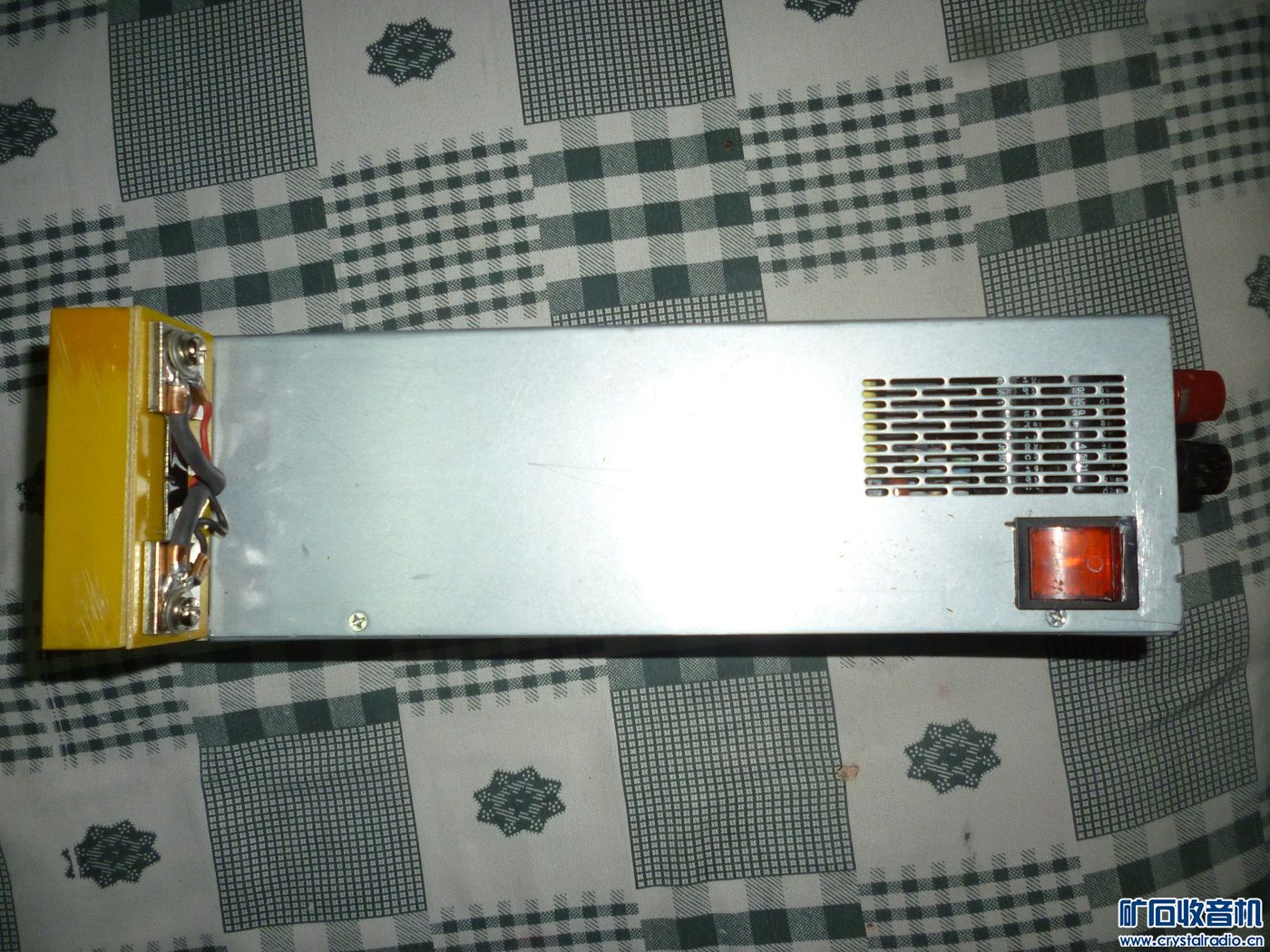

开始焊线。。。。。。
 楼主| 发表于 2019-6-16 09:53:11 | 显示全部楼层

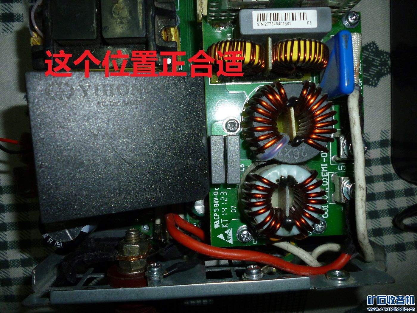

开始安装,基本不改变原有的地方。。。。。。

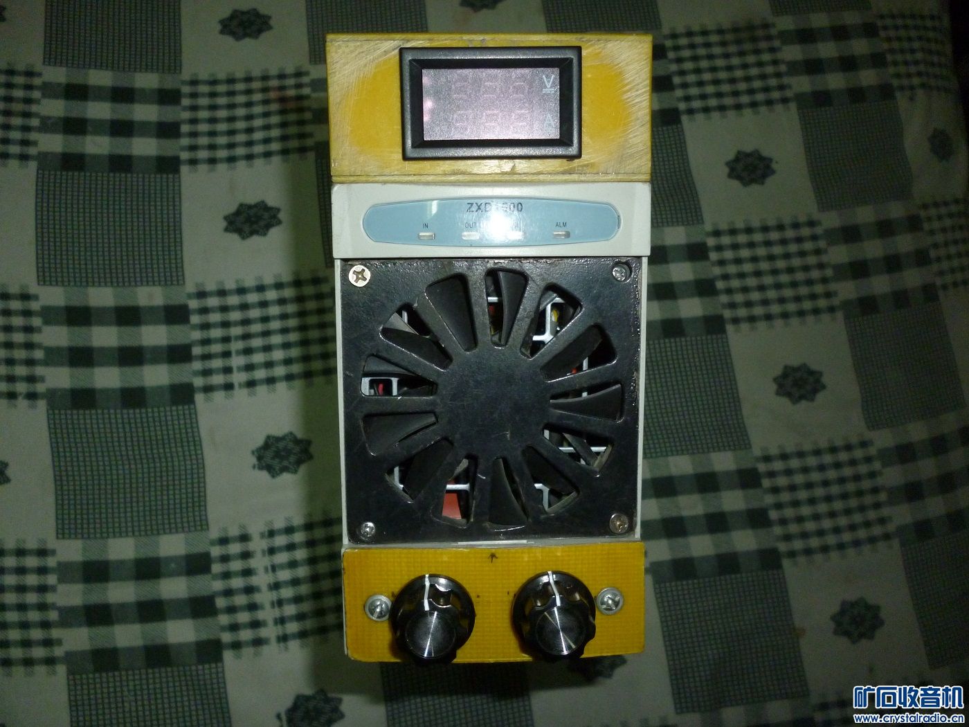

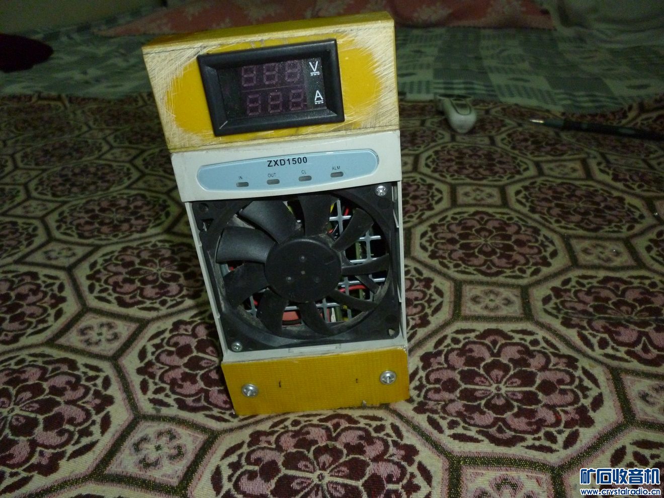

最后的完成的样子,表头的电流精确值调整很费时间
 楼主| 发表于 2019-6-16 09:55:41 | 显示全部楼层

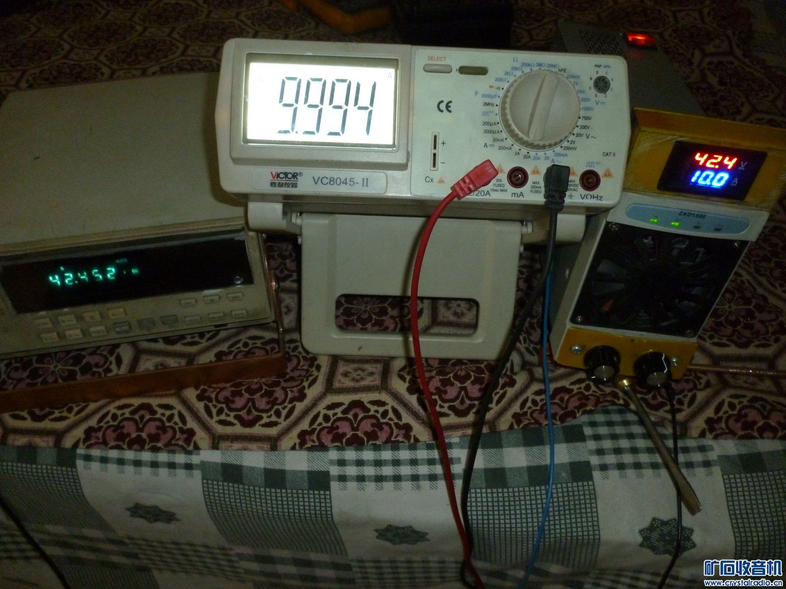

通过调整表头电压、电流精度已满足要求,58.2V*30A功率也可以。。。。。。
下面有用胜利表和福禄克测试的5A和10A的图,30A只是瞬间测试了一下,电阻丝时间一长就烧断了
 楼主| 发表于 2019-6-16 09:57:22 | 显示全部楼层
至此这个电源改装完成,精度还可以的。。。。。。只花了一个表头钱,其余没有花钱。。。。。。
