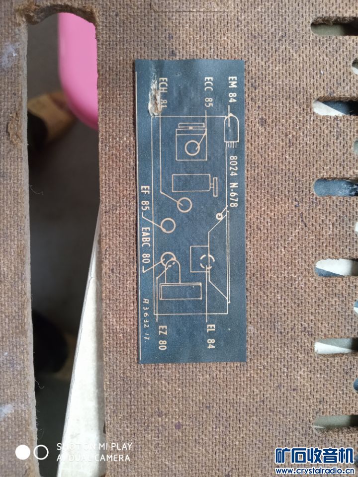

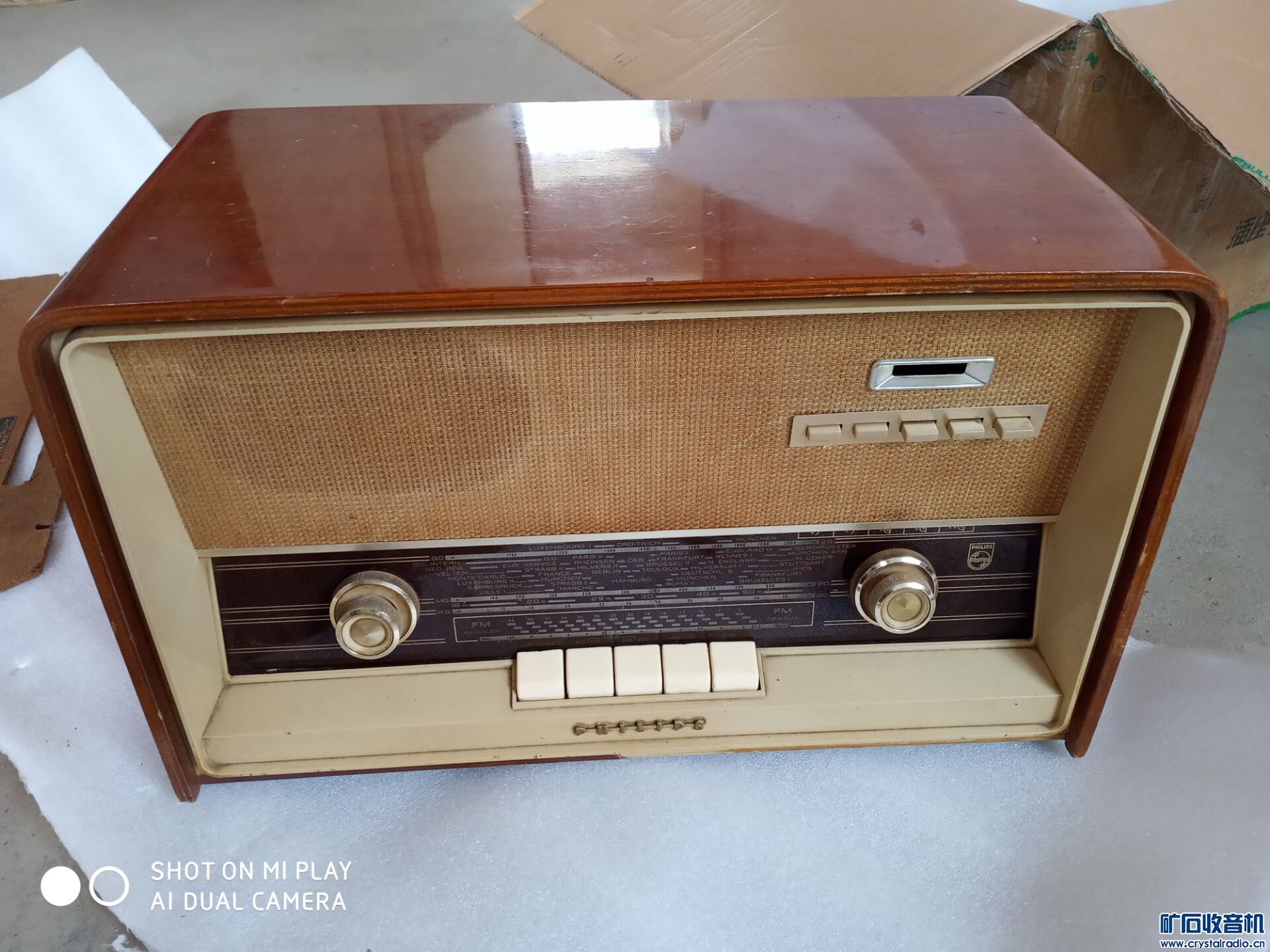

       大家好;最近我在咸鱼买了一台配件级带调频飞利浦电子管收音机机芯,想修好玩玩,由于该机芯没有电子管我想用国产管子代换【外国管子价格太高】,在网上查了一下,其中有五个可以直接用国产电子管代换,【该机芯分别用了七个电子管   1;ECC85;     2;EM84;      3;ECH81;     4;EF85;    5;EABC80;    6;EL84   7;EZ80】。现在有两个电子管不能直接代换的EF85和EABC80,请问大家;这两个电子管能不能改变一下外围零件用国产电子管代换?如果可以的话,最好给个具体电路图。另外EABC80用三个晶体二极管和一个6N2代替可以吗?如果哪位有电路图也请传一份,小弟在此先谢谢大家。

EABC80买个美国6T8一样用。没必要改。EF85接近国产小七脚管6K7。要改管座。EM84和EZ80都没有直接对应的国产管。举例EM84,管脚和国产6E2接近,但三极管部分屏极电阻是470k。6E2用100k。不知道哪位大师告诉你可以直接用国产电子管替换的。

如果非要用6N2替代EABC80当然可以,只是管座接线需要改焊,6N2半个三极部分屏极和阴极接地做调幅检波,中频信号加到栅极,另外用两个二极管做鉴频。
