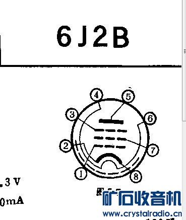

发表于 2019-6-15 15:33:37 | 显示全部楼层 |阅读模式
说是后面产品6J2B,但是发现内部排列不同,谢谢

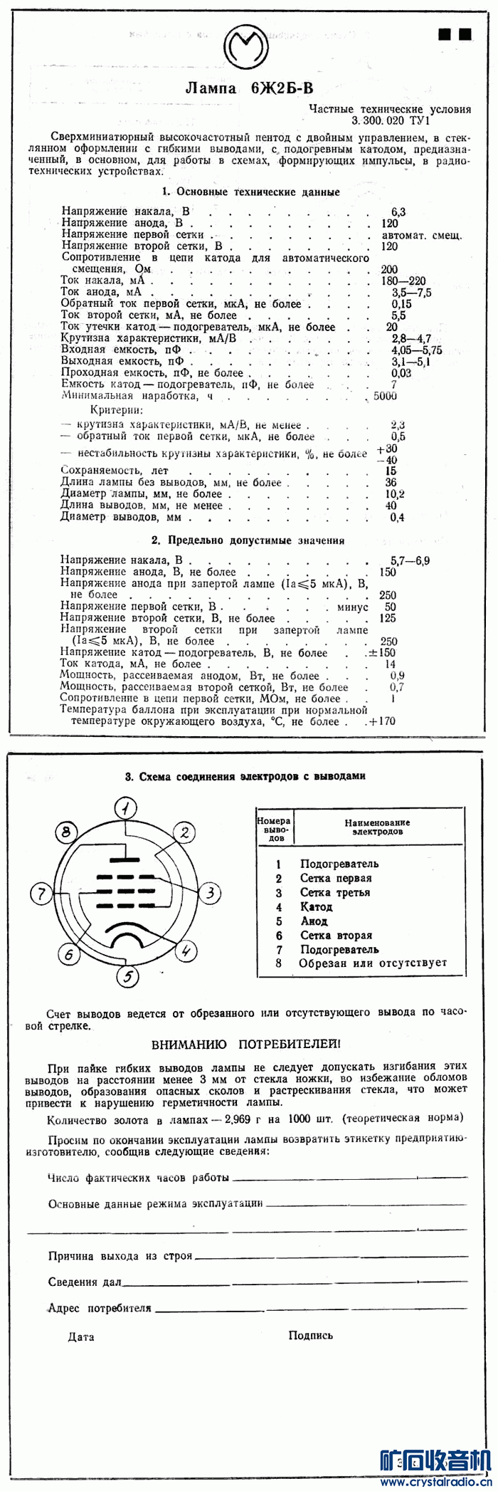

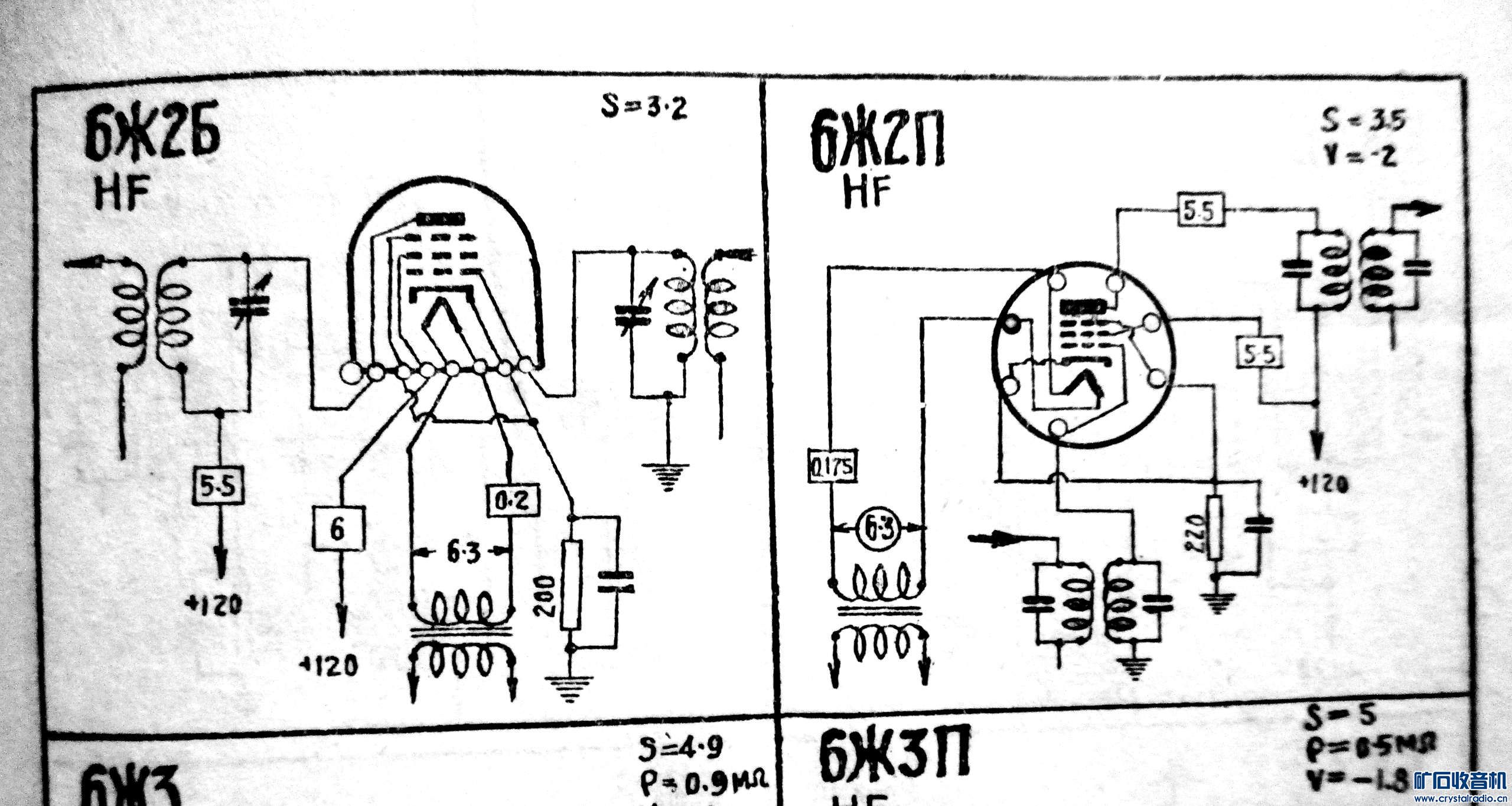

:6Ж2Б,一列7脚。6Ж2П 圆圈7脚。都是锐截止五级管。不知6米2B是那种?
发表于 2019-6-15 17:45:36 | 显示全部楼层
如果是6J2B,那么应该是下面这样子的。

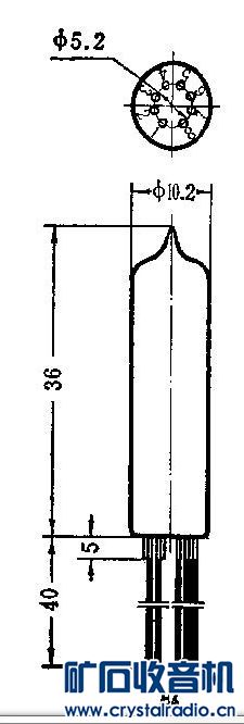

发表于 2019-6-15 17:50:25 | 显示全部楼层
北京电子管6Ж2Б是59年前的老型号,以后国产化型号是6J2B(拇指管)
发表于 2019-6-15 17:50:56 | 显示全部楼层
如果是6Ж2Б,那么就是下面这样。
发表于 2019-6-15 18:07:37 来自手机 | 显示全部楼层
这种小型电子管,苏联原厂产品,管脚是排成一字,用石墨夹具把烧红的玻璃轻轻一夹密封的。国产产品改为类似小七脚小九脚电子管的盘状管底。早期产品可能也有原原本本按照苏联标准生产的。两种产品电气参数基本相同。管脚排列有别。

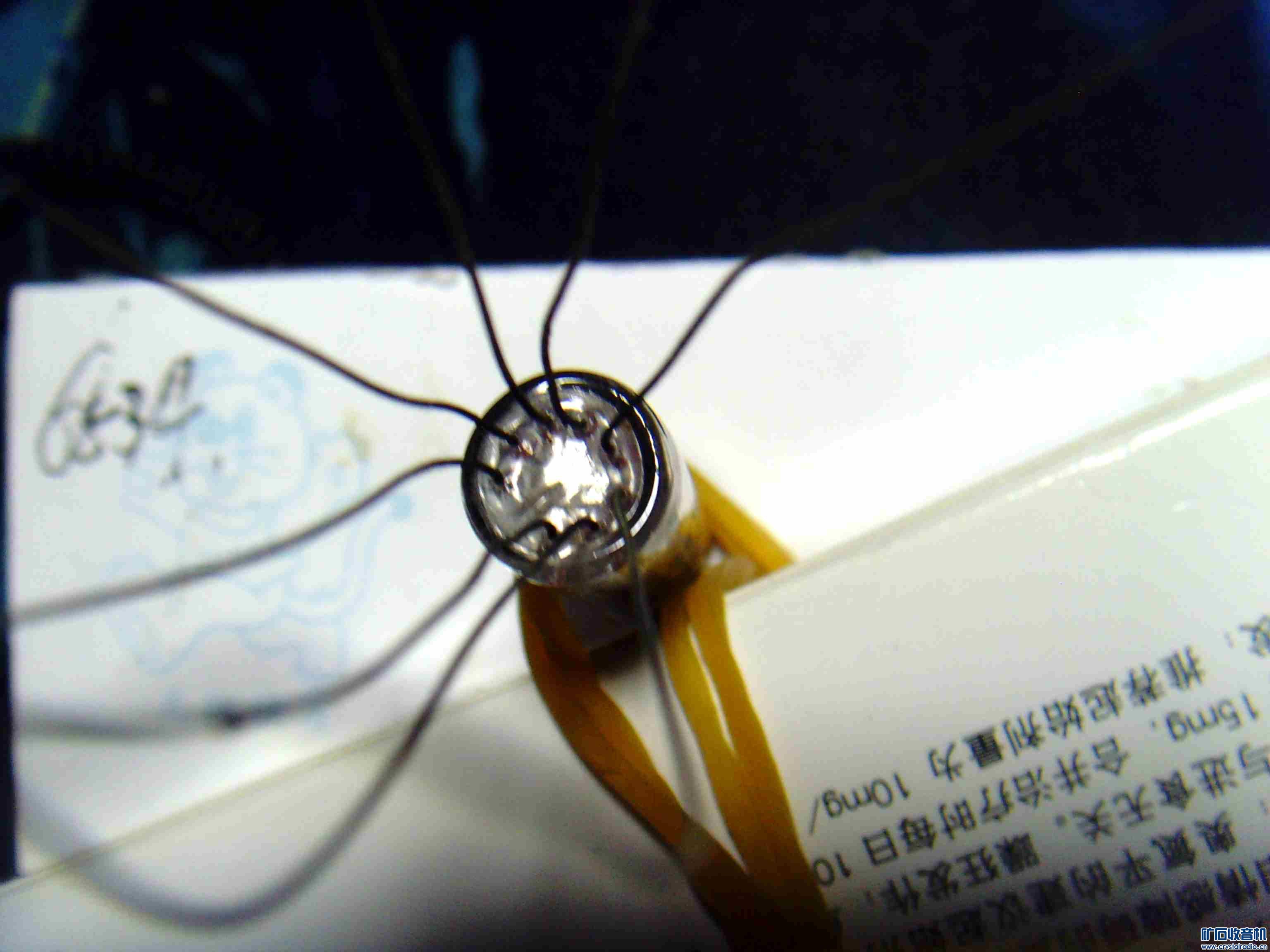

发表于 2019-6-15 18:10:58 | 显示全部楼层
我这里的是北京6J2B

 楼主| 发表于 2019-6-15 22:32:03 | 显示全部楼层
电真空 发表于 2019-6-15 15:54
是一圈8个脚,还是一字排开的?
电真空老师,是8脚一圈的那种。
 楼主| 发表于 2019-6-15 22:37:16 | 显示全部楼层
谢谢各位老师!管子外形和于版主拍的一样,但是观察内部6和8脚相连。和各位老师给的都不一样。
发表于 2019-6-15 22:47:09 | 显示全部楼层
你用表量一下,确认6-8脚是相通的么?
 楼主| 发表于 2019-6-15 23:47:39 | 显示全部楼层
daxian50 发表于 2019-6-15 22:47
你用表量一下,确认6-8脚是相通的么?
确认是通的
发表于 2019-6-16 00:02:53 | 显示全部楼层
是不是仿的这种。
 楼主| 发表于 2019-6-16 00:39:28 | 显示全部楼层
应该不是的,这种6和8没有相通
