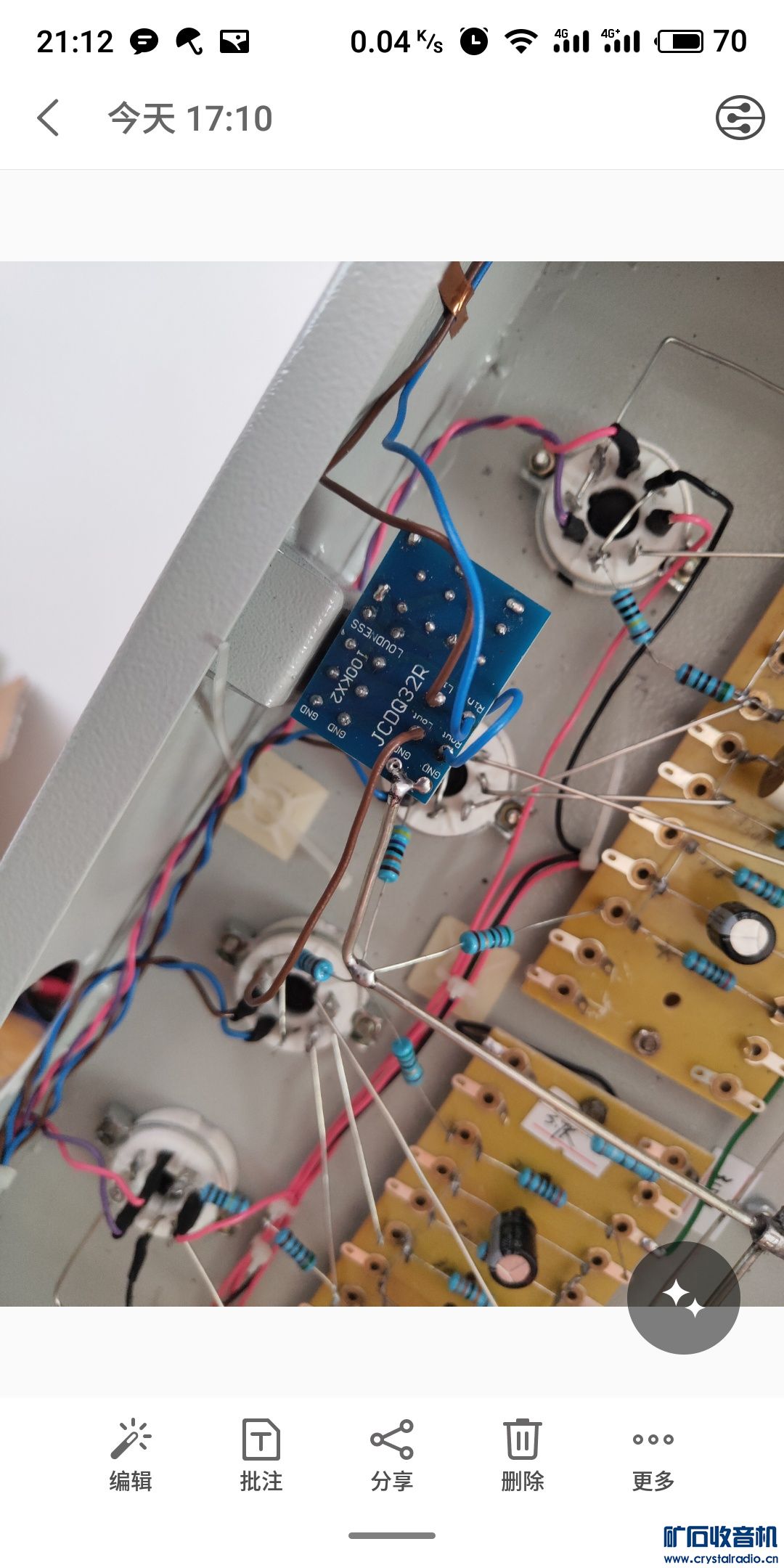

先上工作点图
现在声音小且失真,想请教是图上前级第二栅压问题还是功率管栅压问题。又或者是或者是我信号接线问题呢?再有这种电位器问题。
搭棚图
 楼主| 发表于 2019-6-14 21:38:01 来自手机 | 显示全部楼层
azxdff 发表于 2019-6-14 21:23
你的信号输入线没用屏蔽线?,那怎么可以呀,信号输入到电位器端必须用屏蔽线,且屏蔽线只能在输入端即莲 ...
首先谢谢你指导。我没有用没屏蔽线,不过有铜箔,现在底噪不大,开到最大,声音也很小且失真。想问信号线不屏蔽会引起上述问题吗。
发表于 2019-6-14 22:07:03 | 显示全部楼层
你的信号源输出电压幅度?
发表于 2019-6-14 22:17:23 | 显示全部楼层
输入串电容输入,1M十500K?太大了,还有几伏电压?250V以下,百多伏都不是间题。我的见解,楼下补充。我认真看了一下电路又没错啊!你定是接错那里了!认真对一下吧。
发表于 2019-6-14 22:20:55 来自手机 | 显示全部楼层
估计线路有接错的地方,仔细检查一遍。
发表于 2019-6-14 23:31:22 | 显示全部楼层
电位器调整时声音有变化吗?如果没变化就是接错了。
 楼主| 发表于 2019-6-15 00:39:58 来自手机 | 显示全部楼层
调整没有变化,明天在查一遍

发表于 2019-6-15 13:20:45 | 显示全部楼层
这个电路声音不会小!估计是 接错线了!~
 楼主| 发表于 2019-6-15 13:28:23 来自手机 | 显示全部楼层
谢谢各位老师指导,真的是接错线了,栅极1k和240k电阻挡住了没接上。

 楼主| 发表于 2019-6-15 14:03:49 来自手机 | 显示全部楼层
sxxuejun 发表于 2019-6-14 22:20
估计线路有接错的地方,仔细检查一遍。
谢谢你,栅极两电阻开路了
