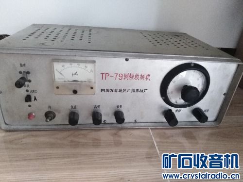

手头有台电子管调频收音机,想利用起来,但是网上看了下,600欧姆的监听耳机没有一个便宜的。想问问大家600欧平衡输出有没有好的替代方案

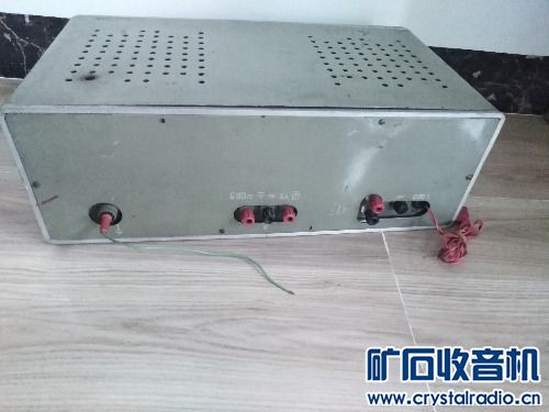

右边红黑接线柱不是外接喇叭的?

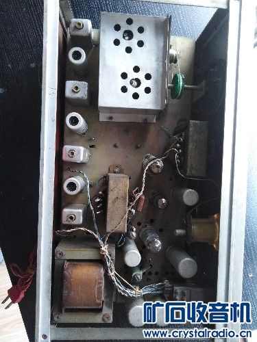

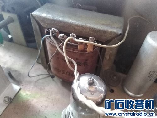

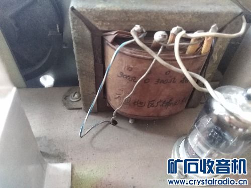

不用外接变压器,打开机箱看看,直接接输出变压器低阻4 8 16接头
这个变压器上面没有4,8,16

右边红黑接线柱不是外接喇叭的?
对,这也是一个外接喇叭接口。

找个 220变24V的变压器。把220接到两红的上,24V接8欧喇叭 就行。 音域不太宽,但如果机器好就能响。
 楼主| 发表于 2019-6-17 20:57:06 | 显示全部楼层
这办法实惠!找个变压器周末实验一下!谢谢!

手头有一个10W线间变压器,初级620,1250,2500和3800欧姆,3800欧姆接头断了,次级8、16欧姆,初级接1250欧姆,次级为4、8欧姆。初级接2500欧姆,次级16欧姆相当于4欧姆,低频频响改善很多。铁芯已改为顺插,很容易改回去。如果合用,快递费到付送给你。
