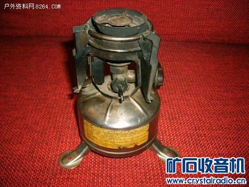

总之条件苛刻到难以想象。但是科勒曼还是做到了,第一款应用于美军的汽油炉代号:M1941诞生,很明显这款炉子代号就是它的生产年份,这款炉子通过了选拔,成为第一批为美军服役的单兵便携随身炉,从此你就可以看见美军休息的时候打开炉子烧水喝咖啡或是热汤吃军粮的镜头了。当然这个在当时作为稀有品也不是每个大头兵都能有的。这个炉子自带了通针,方便在喷油口堵塞的时候转动旁边的小手柄就会从喷油嘴内部冒出一根钢丝疏通喷油嘴,钢丝还有兼具调整火力的作用,还自带铝制保护盒携行具,保护盒也可以当作锅来使用,极大的方便了战时的战士们吃饭问题。

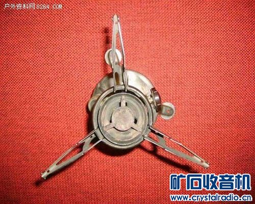

但是他也有问题,那就是第一重量比较大,整体由黄铜加铁制作,而且据说油罐金属配比有问题,用久了会有裂痕出现,造成燃油泄漏,具体表现在正做着饭突然从油罐上冒出个小火苗,让人压力山大。于是以后又出现了改进版M1942款,如图(图都是网上借的,要是有原创作者不愿意,请联系删除!在此谢谢!!)

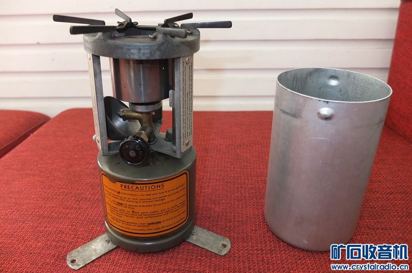

我们可以看到42款明显比41款秀气很多,上面的6根爪子也变成了3根。罐体有了锥形角更加的好看挡风罩设计的更合理更贴近预热杯,火力没有降低,续航也没有降低,实为技术上强大的改进,罐体采用了不锈钢钎焊,同样配有携行罐可当锅具使用,一出现就风靡军中,都以又一款新式军炉为荣。但是他也是有缺点的,那就是据说这款炉子的设计及焊接有问题,这款炉子罐体据说是当时最好的不锈钢,设计的时候将接缝设计在了罐子最下面,可能是因为焊料问题,这款炉子用久了就会从焊接缝渗油,这可是非常危险的,但是瑕不掩瑜,这仍然是一款好炉子。这款炉子据说生产了很多,从1942年到1950年间他是主角。

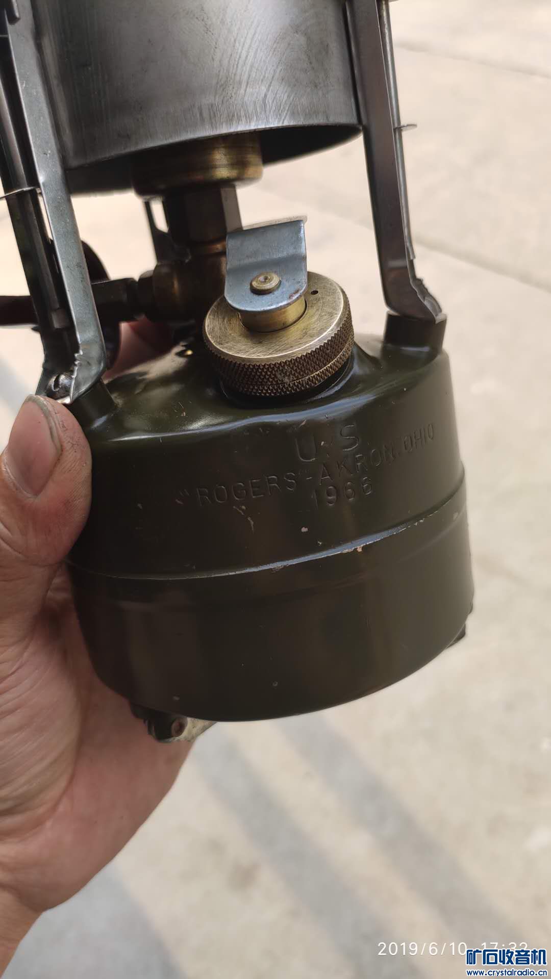

好了现在轮到我们的主角登场从1950年后美苏进入冷战时代,我们的科勒曼公司也开始了创新,将1942定版的炉型彻底改观,改变了1942型的很多弱点,比如支架式的锅架改为侧旋转式,增加了稳固性减轻了重量。
炉体小型化紧凑化,将分体式通针和阀门结合在一起取消了单独操作通针改为阀门关闭的时候通针自动上行捅开喷油嘴占位。阀门打开的时候通针自动下行让位,同时加入科勒曼公司自主研发的油气分离技术,据说不用预热就能直接点火。
(我试过,把我的锅烧黑了才开始冒蓝火正常工作)建议还是酒精预热比较好,干净没味。
罐体采用合金钢,不再用不锈钢了,据说这个合金钢是当时最好的钢材,事实证明确是如此,此炉没听说有罐体出问题的,焊接采用铜焊。罐体通体军绿,据说有红色罐体版,不知道是配发什么部队的。
火力大概在2300-2500w的功率,烧开一升水标准时间7分钟,在室温23度左右情况下。
按照苛刻的设计要求,将炉子每一份空间都利用了起来。新炉子备用喷嘴2套,分别在挡风罩支架上卡着一个,另一个在打气泵铜柱里面。
铜柱里面有备用打气皮碗,备用通针及滤油网,备用打气泵单向止逆阀,备用控火阀石墨密封圈,备用油箱盖密封圈等等一系列备件,而且还有一把专用维修维护扳手,用这个板手可以将炉子大卸八块。
单炉重量低到了650克,加油燃烧时间续航仍然达到美军标准。这就是我最喜欢的一款炉子,它代表着严格,严厉,低调,奢华。
不显山露水但是关键时刻给你带来一餐温热的饱饭,实为居家旅行赈灾野趣不可多得的好帮手!

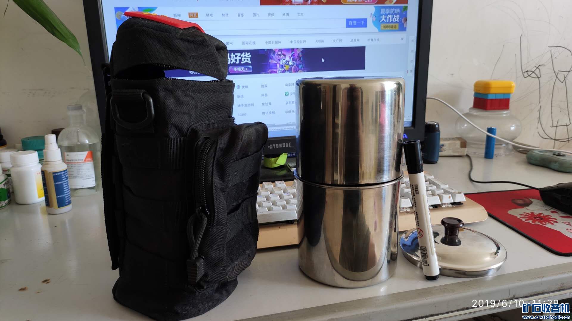

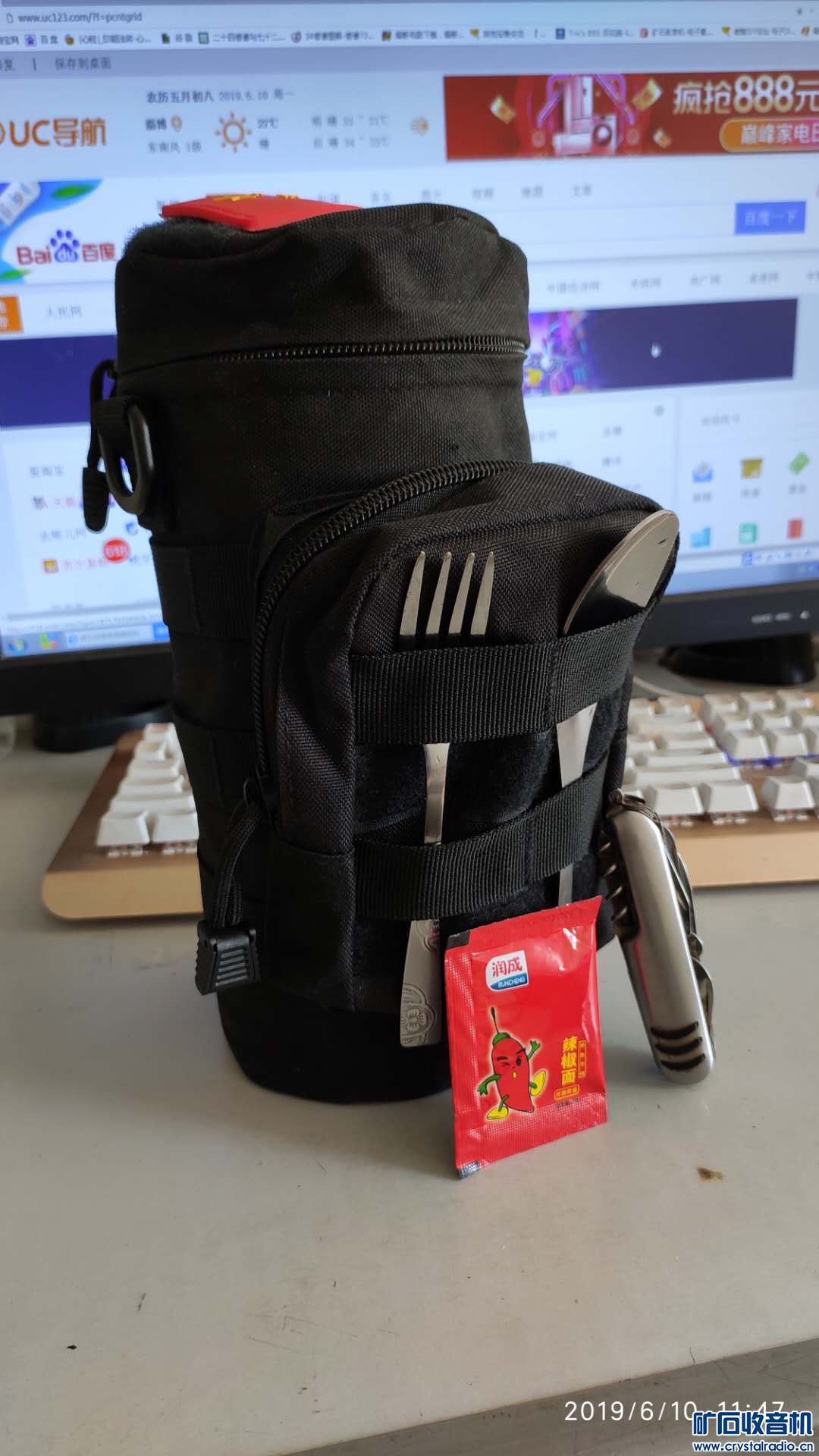

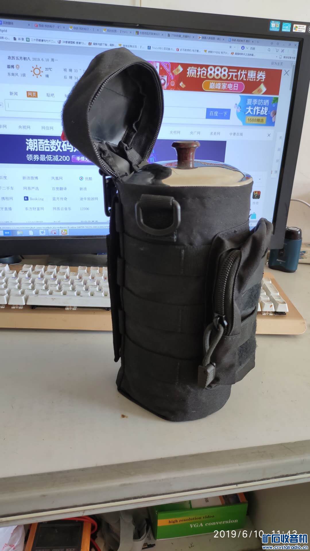

微信图片_20190612234040.jpg 微信图片_20190612234054.jpg 微信图片_20190612234107.jpg 微信图片_20190612234131.jpg 微信图片_20190612234155.jpg 微信图片_20190612234202.jpg 微信图片_20190612234207.jpg 微信图片_20190612234214.jpg 微信图片_20190612234220.jpg 微信图片_20190612234236.jpg
