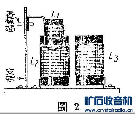

坛里有人做过这种吗?效果如何?问一个弱弱的问题,这为什么要用两个单连?当分线器接到L3时,转动C2是调节什么的?
最近制作了一架矿石机,它的灵敏度与选择性均能令人满意,见图1 。我住在上海北站附
近,接上连引入线共约15 公尺的天线(水平部分约十公尺),地线接自来水管,上海市各电台均
可一一分清,声音宏亮。
    图1 虽有三个回路,其实它都是天线直接交连检波,所以灵敏度很高,又有三个调节回路,
所以选择性也很好。
    线圈的绕制:L1 的直径是38 公厘,L2,L3 直径都是51 公厘。L2 用0.4 公厘漆包线密绕80 圈,
线头接C1 动片,尾接C1 定片,在30 圈处抽出一线头接到分线器的转片和天线接线柱及矿石的一
头相连。 L3 用0.4 公厘漆包线密绕90 圈,在第25 、35 、45 、55 、65 和75 圈上共抽取6 个头,L3 的
线头接C2 动片,尾接C2 定片,6 个抽头接到分线器上。 L1 用0.4 公厘漆包线密绕45 圈,在15 、25
和35 圈上抽3 个头,L1 线头与L2 线头相连,L1 线尾及三个抽头都接到分线器上去。L1 是放置在L2
内,并且可以上下移动的,见图2 。L1 在L2 内移动的办法是在L1 的线圈管边上装一个T 形的铁皮
架,短的一头用螺丝吃紧在L1 线圈管边上,长的一头钻一小孔,小孔的大小能通过香蕉插头,
并可以紧密地和香蕉插头扣住。另外在L2 的旁边用半公厘厚12 公厘宽120 公厘长的铁皮,上面
每隔5 公厘钻一个孔,孔的大小与T 形架上的孔一样。变成如图2 的形状,用螺丝固定在底座上。
这就成了L1 可以在L2 内任意上下移动的支架了。使用时,调节L1 在L2 内的上下距离,到声音最响
而杂音最小之处,将L1 管上的T 形铁架的孔与L2 边上支架的孔对准后,用一枚香蕉插头插好。就
把L1 固定住了。

原图有误,按照原图,天线直连到矿石,
一、由于检波回路阻抗低,灵敏度较低。
二、按照原图,分线器的已经没有用了,或者起反作用了(只会减低灵敏度)。
三、调谐可能无效。

我以为这样改才是正确的,如果天线直接与矿石相通是不会有好效果的。
这架矿机实际上是双回路单调谐与双回路双调谐组合体,当天线接入红字线圈即L1时矿机工作在单调谐状态,当天线接入兰字线圈即L3时,矿机工作在双调谐状态,此时矿机选择性更好,由于C1和C2不是联动的,所以调谐时要麻烦一些。
