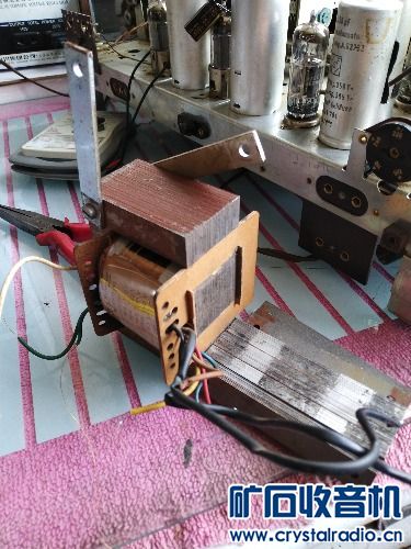

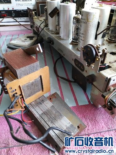

修一德国德律风根收音机电源变压器西刚片摆列很奇葩
发表于 2019-6-12 11:34:36 来自手机 | 显示全部楼层 |阅读模式
请看是输出变压器的摆法,有益处吗。还有一台还是此摆法。请大师行家解释一下。
发表于 2019-6-13 14:07:59 | 显示全部楼层
这贴要是发在电路管版面,回答会更详尽。
您这变压器是顺插方式,常用于音频变压器。尤其是单端胆机的输出变压器,必须顺插!原因是要留气隙,防止铁芯饱和。
电源变压器用对插的比较多,也有顺插的。只要铁芯能紧固牢靠,顺插、对插,对电源变压器来讲,无所谓。

倒插很麻烦据说倒插不行,德机行,咱们不行。可能还是硒片的问题
发表于 2019-6-13 11:38:35 | 显示全部楼层
几年前,我在维修一台德律风根的电子管机器的时候,遇到变压器嗡嗡声很大,想过很多办法都没有改善。最后拆开变压器,看到的景象和楼主展示的一模一样。将变压器铁芯交叉插好之后,故障消失。
当初的这个顺插工艺,我猜是为了生产方便快捷。

索尼LD机的电源变压器也是这样插的,组合由电焊完成。

还是对插交流声小。

这是音频变压器,电子管特有的,频率一般耍覆盖20一2万Hz,而且线圈初次也是分层交叠绕制杂,非常复杂
