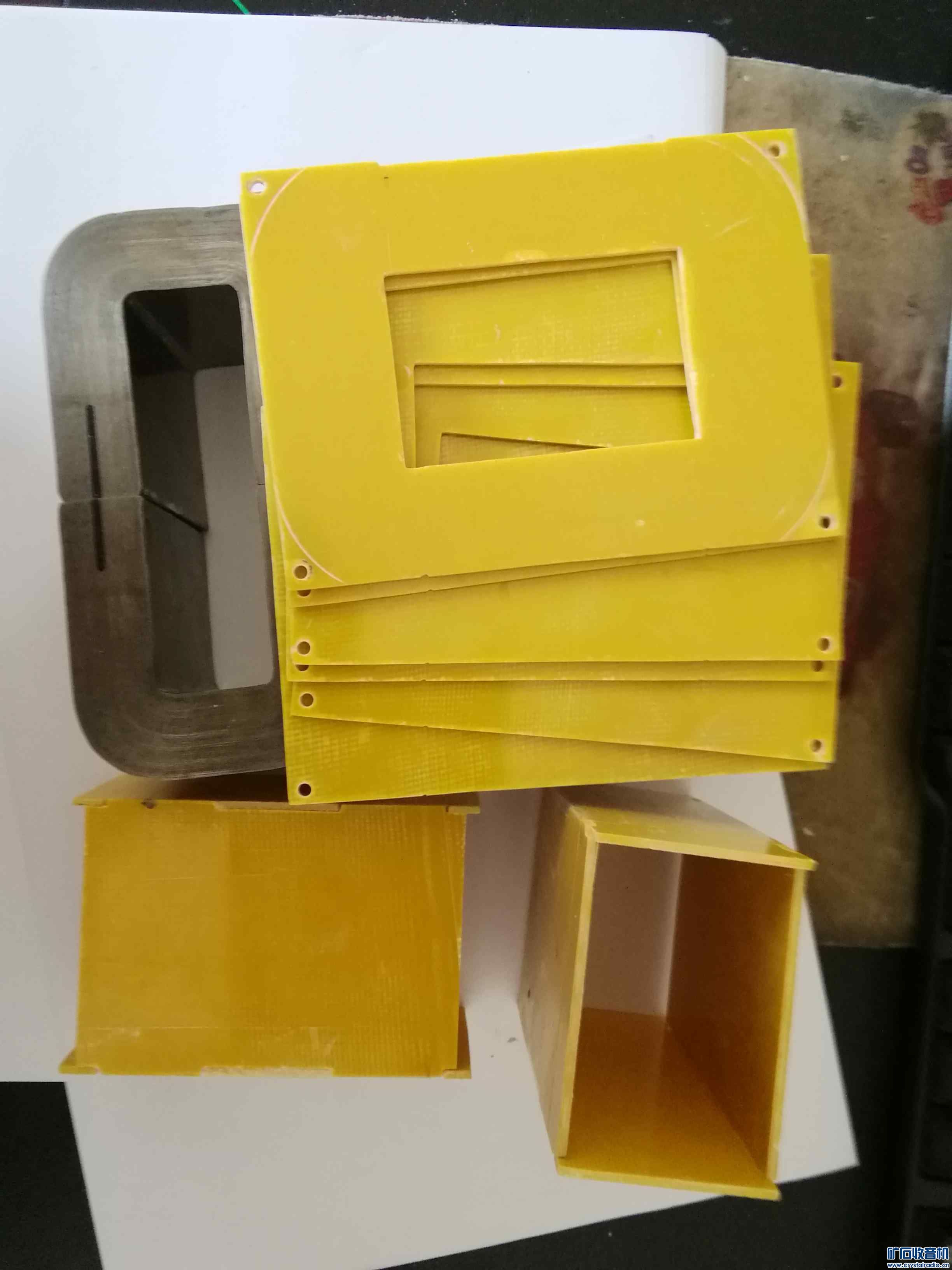

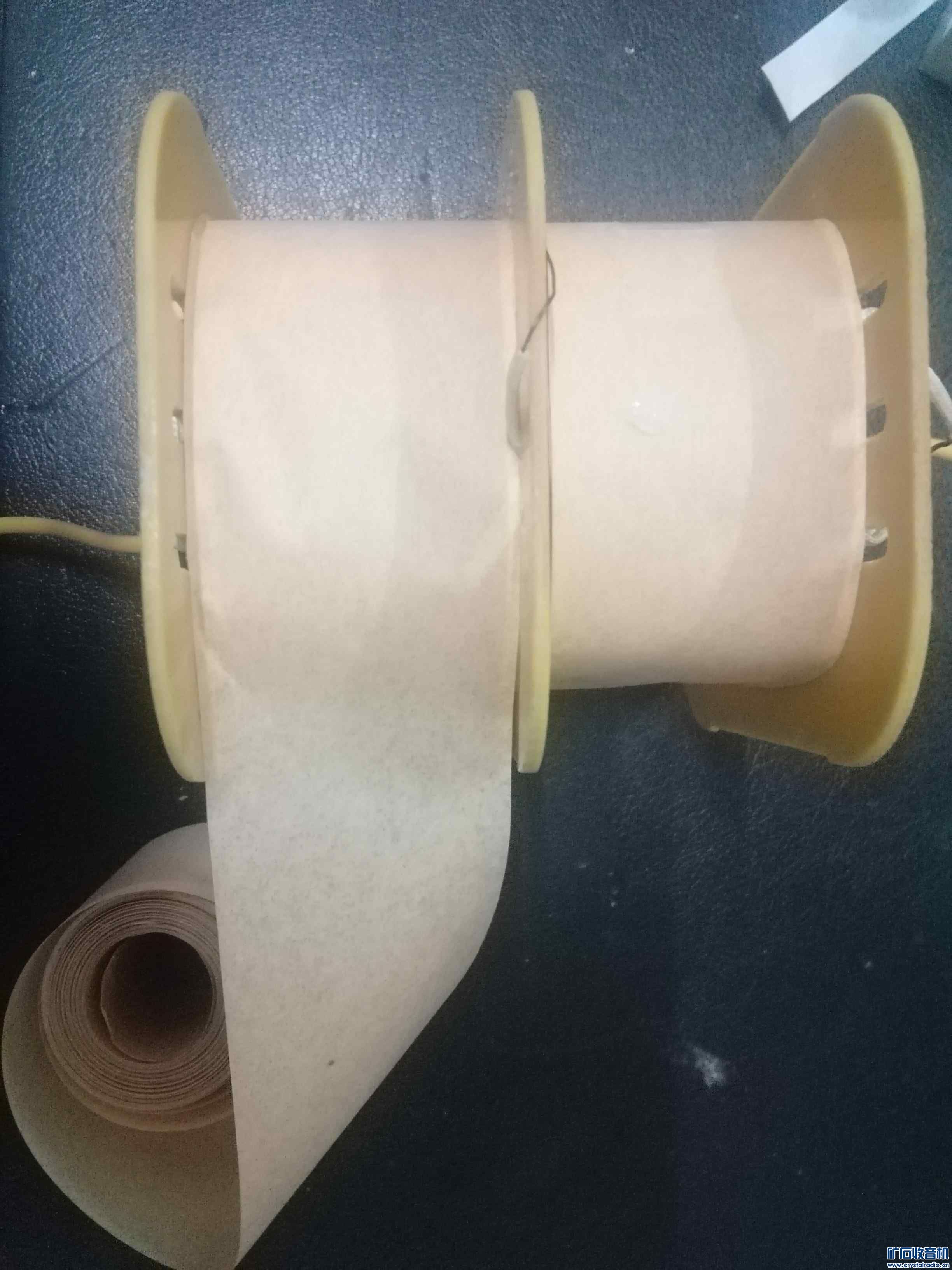

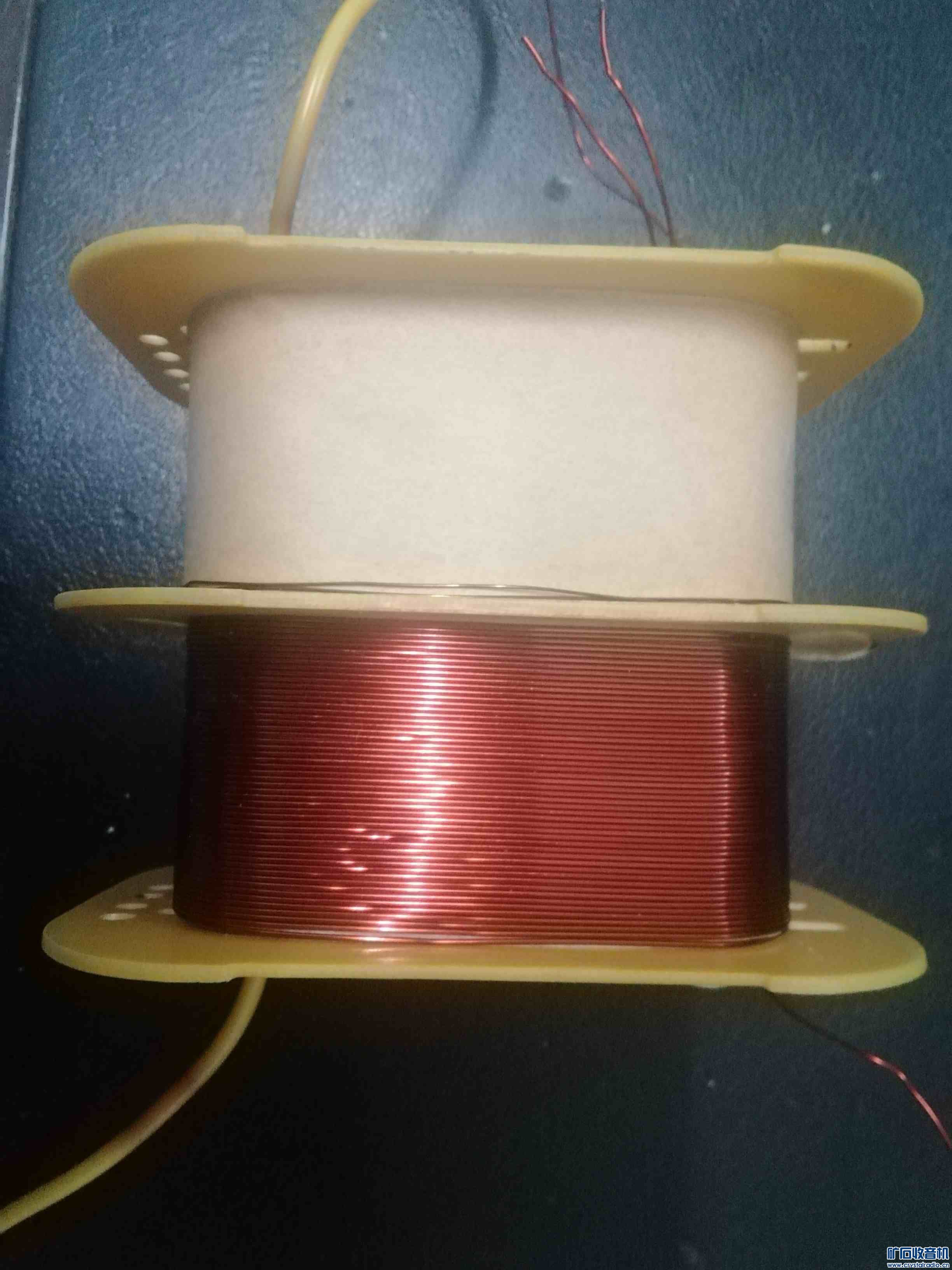

电源变压器绕过不少,头一次绕输出牛,各个论坛看了很久才自己动手。1200V200W的推挽牛,初4+次3*2,次级6组并联,初级四段分层段,这样是否合适。再有组间绝缘我就绕了四层电缆纸,层间就一层电缆纸是不是合适,求高手能指正。第一次图片发不上来,好像比要求的图片大,怎么修改啊?

绕推挽的牛王字结构的骨架不是要好绕一些吗?就没有高手给点宝贵意见吗?

推挽牛铁芯是不留气隙的。
发表于 2019-6-13 07:25:55 | 显示全部楼层
做的不错,我绕的第一个推挽变压器也是王字结构的。王字结构的简单些,好绕。另外王字的中间绝缘片应该留隙,方便直接过线。骨架挺漂亮,榫卯。我也这样做。超喜欢用绝缘板做的骨架,横平竖直。新漆包线的绝缘指标相当高,你要是眼好的话,层间可以不垫纸。这样漏感还小。不知道你这个电路结构,1200伏?那么组间的绝缘就马虎不得。你最好把电路图贴上来,大家伙好给你参谋。坛里高手如云且无私。

王字形的只有国内有可能是国人的自有品牌吧铁芯应该是非晶类的很容易磁化但是磁感应强度很高初始导磁率和BH曲线却很差这种铁芯并非用到音频而是中频(30KHZ-200KHZ)而且不能通过直流即便是用在推挽里面相互抵消也不很理想还是老老实实的用传统的EI铁芯吧不要听商家和大师的忽悠!如果是0.2的铁芯材质就没有问题了,200W功率1200V供电绝缘是一个严峻的考验最低要求是4倍的供电电压也就是4800V!看来是用于805,845,211之类的推挽了

中间那个挡片 不留孔,不好过线啊。

1200V的高压,绝缘不容易做。

做好后的骨架,铁芯是没有缝隙的。C型铁芯内角有弧度,所以骨架被我弄成圆弧状,正好严丝合缝

谢谢,中间挡板有开一条斜长条孔,过线需要焊接。铁芯也是被忽悠买的,另外就是C型铁芯窗口大,适合用更粗的线。学习+实践=瞎搞

中间挡板有过线孔,斜长条孔,有一侧方向做反了

没有绕线机,纯手工一圈一圈绕的,好慢。快讨好了
