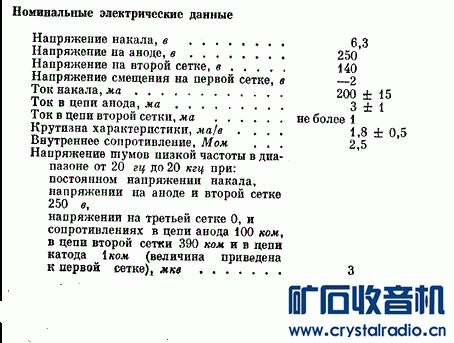

不会饿语,有请懂俄语的老师帮忙 谢谢!

探索abc 发表于 2019-6-11 18:13
只能猜出 这项参数的单位是: M OM;它前面的俄语就不懂了,(只知道俄语的 OM= ...
内阻   兆 欧姆    2.5  。

楼主不说型号,咱也不敢瞎猜。估计是个五级管。
他不说我说,“君子坦荡荡”!
经查实,该管为苏制小9脚五极“花生管”
     ——6Ж32П

不要俄语,也可以猜出部分参数。

很可能是苏联的6H2,双 三极管。相当于我们的6N2

不要俄语,也可以猜出部分参数。
谢谢版主提示!又缩少了点俄文文字。。。
只能猜出前4项
1.灯丝 6.3V
2.Va 250v
3.Vg 140V
4.阴极-2V

谢谢指教!只是想大概看看它的参数指标是怎样的。。。
发表于 2019-6-11 16:44:23 | 显示全部楼层
额定电气性能
灯丝电压
屏极电压
第二电压
第一栅极电压
灯丝电流  mA
阳极电流   mA
第二栅极电流    mA
互导(曲线)阻力

悟芝123 发表于 2019-6-11 16:44
额定电气性能
灯丝电压
屏极电压
谢谢您的指教!
请教  最下面的第9项   2.5 M 欧姆 是何意?
我只能猜出前4项
1.灯丝 6.3V
2.Va 250v
3.Vg 140V
4.阴极-2V

请教  最下面的第8项   2.5 M 欧姆 是何意?
应该是 夸导
