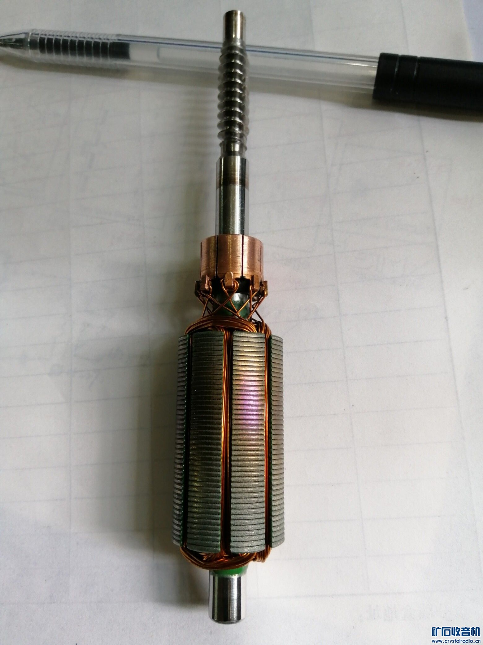

一个 12V 汽车窗机电机想把它功率改小一点,减小电流使其能够长时工作制,
转速基本不变,扭矩小点没关系,想把漆包线截面积减小点,适当增加几匝线圈是否可行

不是要降低速度,这种电机是短时间扭矩大工作电流也很大,
在保证足够转速和扭矩下使电流小一点适合长时工作,
这种电机家里有好几个想做一台微型非标送丝机,专用电机要 1-2百元

可以用细漆包线重绕线圈,但工作电压也会提高,再用12V供电,肯定功率小转速低了

业余条件下不容易更改,串激电机转子线圈重绕后还有一个校平衡,否则电机运转时振动会较大。

改转子线包比较麻烦,用细线代替原线包可能会提高工作电压,具体要进行计算。电机一般都有自适应性能,只要负载小于电机的功率,工作电流随负载而变,如果负载小工作电流不会很大,只要电流不超过额定值长时间用不会发烫烧电机的。有条件的话先测一下电机的负载与工作电流的关系(电压恒定),是否是条斜线,如是接近水平线那就一定要改转子线圈。

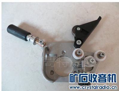

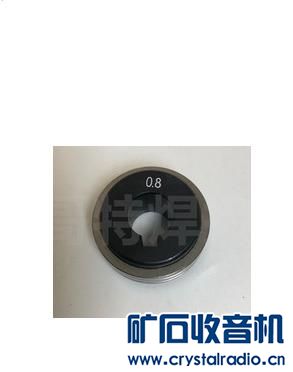

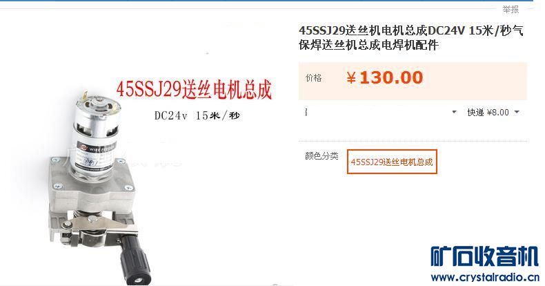

谢谢楼上各位意见,刚才决定下血本网上买了个新的小型总成,
本来家里有一个送丝机机芯框架,一个送丝轮,几个汽车摇窗机电机,几个雨刷电机,
转速也差不多就是电流有点大长时间会发热,想改小一些适合长时间使用
这是原有的配件
刚才 138元 下单买的

串激电机的输出转矩与消耗电流成一定程度的比例关系,减小输出力矩,消耗电流就会减小,不用任何改动
其他任何改动包括加比例调节都会引起转速变化
如果要控制最大电流,就加个恒流源试试,最大输出力矩与恒流值成正比,加上恒流源启动也会变的“软”一点

用细的线就行了,细了当然是会多绕啊。一样绕到原来厚度就行,这样一定省电!
