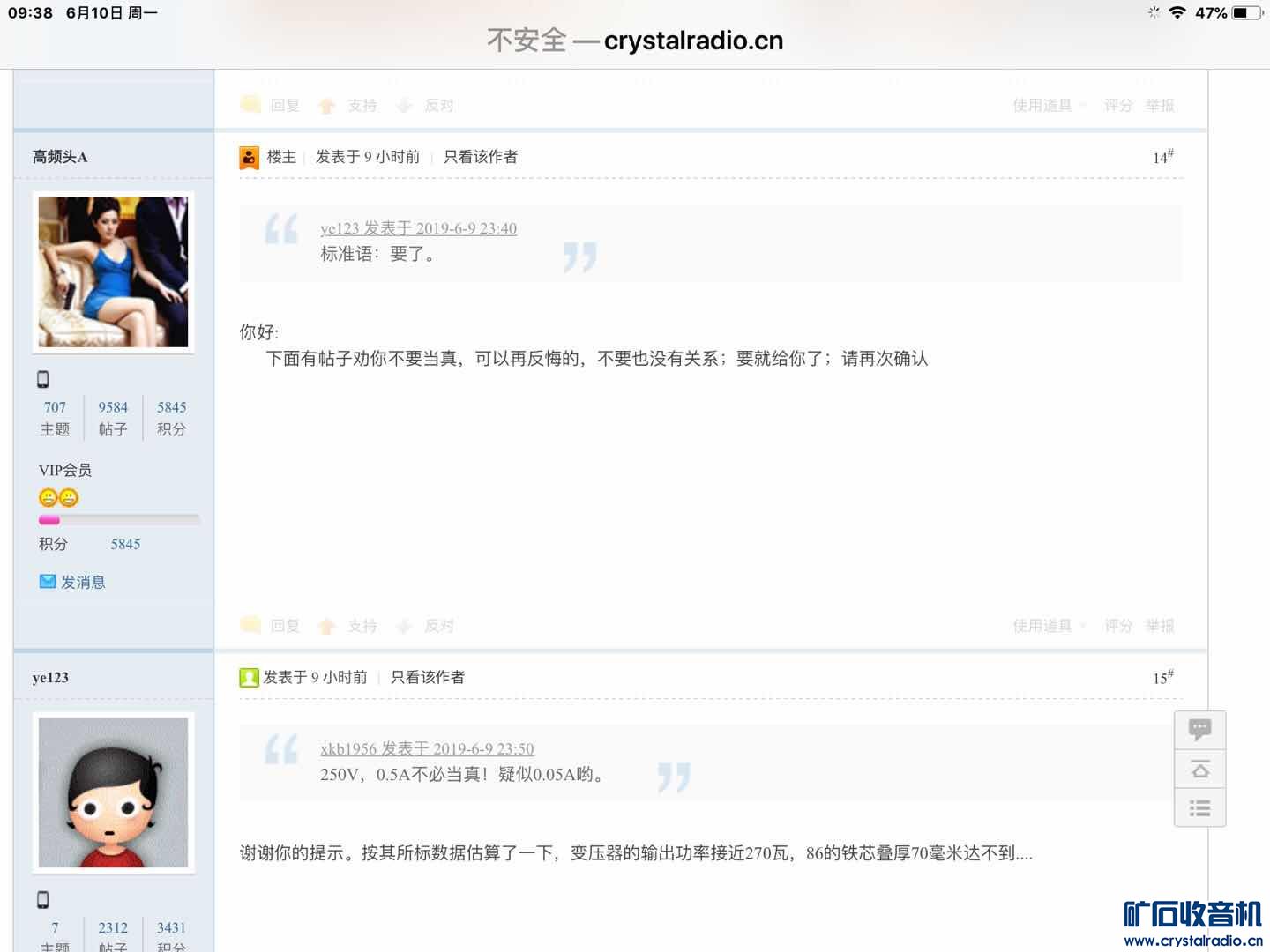

ye123不懂技术,胡说八道证据截图!《变压器的输出功率接近270瓦》就是说八道证据!数字是哪里来的?
也证明不懂技术,半瓶醋高抬了!瓶子底都不够!
《按其所标数据估算了一下》是怎样算的?不会算瞎忽悠i!误导正常人!你会算吗?!

xkb1956  砸场子 捣乱证据截图! 《 不必当真!》就是砸场子!《疑似0.05A哟。》是脑子智障证据!1.7公斤重的变压器能是0.05A吗!不是脑残又是神马!
捣乱砸场子影响对我很大,但影响更大的是,给初学者重大误导!不懂技术装13误导别人,误人子弟!抹黑矿石收音机论坛的水平!让邻居论坛笑话!
