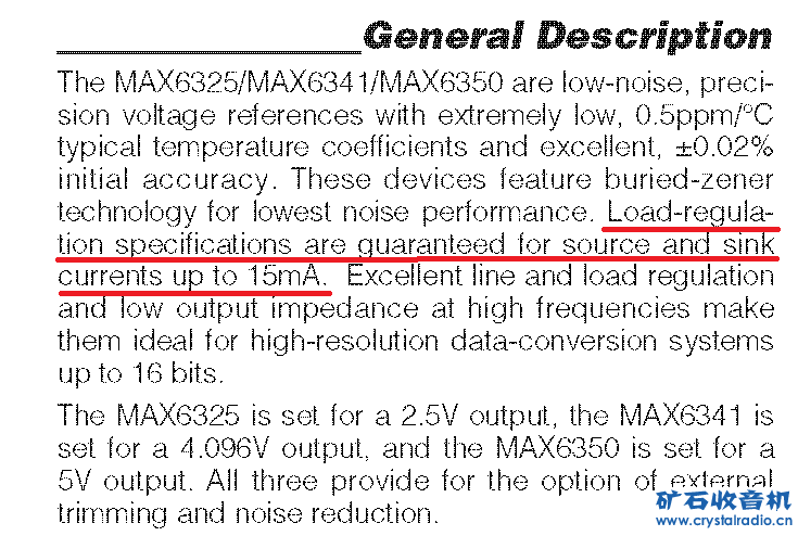

放假闲着没事,做个电压基准

呵呵,谢谢夸奖啊 ,但是偶手里只有一套美信的片子了!
你可以自己用洞洞板搭建,有啥问题,我可以帮忙。
 楼主| 发表于 2011-4-6 13:43:01 | 显示全部楼层
回复 16# Edward 的帖子
哦,这样啊,这我可有点纠结了,从我摘的图上可以看出,那基准片子几乎不能输出稍大一点的电流。
    要真是能到15mA就真是太好了,哪天我亲自试一下。谢谢指正哟!

那个图没有错。只不过100μV的的变化至多是0.004%,对整体精度影响是在允许范围内的。
嗯,应该是这样的,只不过坐标选取的问题,显得输出下降挺快的。
偶没有更高位的表,所以看不出末尾电势的变化。

    up to 15mA  应该是 上限值吧?
