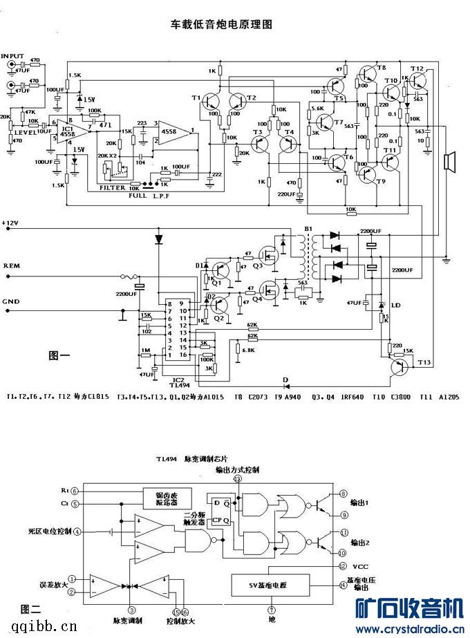

怎么个意思?图的下边是个电源变换器,把12V变成所需电压,上面是个功放。从原理上说只要有了变换器,哪种功放都可以工作。
发表于 2019-6-9 22:47:24 | 显示全部楼层
你的发的图已经很清楚了,典型车载低音炮都用这电路,不知道楼主想要什么。

之前只找到那张拍摄的图片,后来我又找到电路图了,我重新编辑了贴子,不知怎么没刷新过来

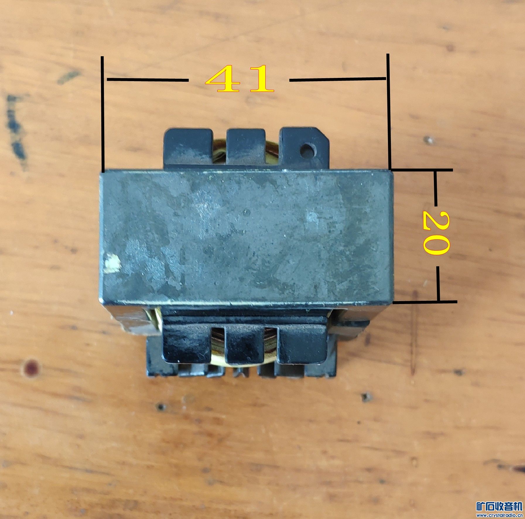

发表于 2019-6-10 01:58:45 | 显示全部楼层
太好了,正想做个12伏升压电源,可是这个变压器怎么确定匝数啊
发表于 2019-6-10 07:58:38 | 显示全部楼层
功夫不负有心人,恭喜一下。
发表于 2019-6-10 10:26:03 | 显示全部楼层
你要做的电源功率多大?己有磁芯尺寸若何?升至多少伏?用什么主振IC,什么场管?我或许可找到些经验数据
而一楼的图,电源输出正负32V.功率约100w强.
要说明的是 ; 一楼的图是单声道标准汽车功放图.但提到其中一档可作低音炮.而全世界的标准车机图都是有这种选择开关的

版主解释很全面,这的确是单声道功放,开关主要是选择全频还是低频工作模式,这个电路主要还是工作在低频段,采用典型的OCL放大
这个功放主要是补市面上中低配车子的车载音响的低音不足,中音和高音还是用原车喇叭,用这个功放来加强低音域
发表于 2019-6-10 12:47:35 | 显示全部楼层
261307853 发表于 2019-6-10 12:37
版主解释很全面,这的确是单声道功放,开关主要是选择全频还是低频工作模式,这个电路主要还是工作在低频 ...
还不够全面的,各国的车功放都是平直/高通/低通三档.这与国内习惯不同

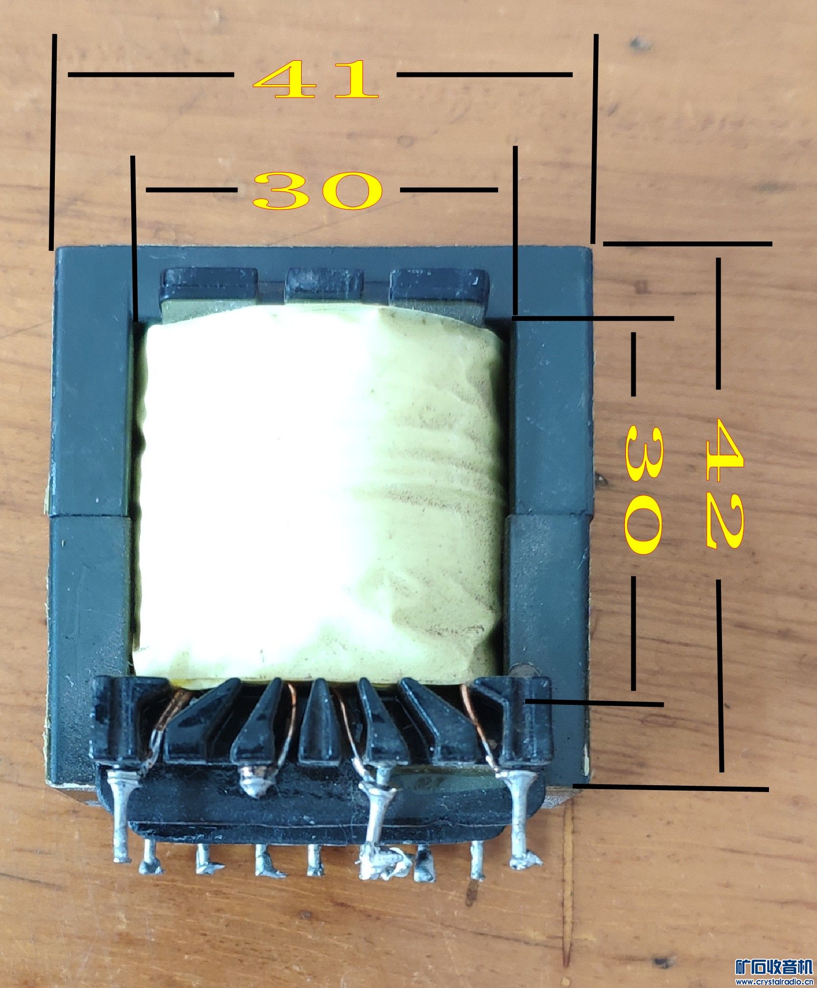

回复版主,我想做12伏升压到正负45伏,功率200瓦左右,手里有494芯片,场管三极管都有,有几个5伏200瓦LED开关电源可拆,磁芯数据如下:

你的这个只是汽车低音炮的功放电路,全频的汽车功放电路不完全是这样的,大功率的汽车功放,是四路的,可接成双路的BTL电路。还有完善的保护电路,功率比你的这个标准低音炮电路要复杂得多,你的这个机芯的标准线路板我做了无数个,现在还有几十个,当初的成品包括外壳只卖四十几元。而一个标准的汽车功放一般都是上千元,进口的可能需要几千元。而有的假冒伪劣汽车功放,里面不升压,只是一只集成电路两路或四路BTL功放,这种功放千万别买,由于公用电源,经常会产生不易排除的杂音,而且功率偏小,和高级的汽车机功率一样。

这是本版版主为了有这方面须要找读此贴的网友提供方便替你改的,免得贴与人互猜,降低你贴的点击率
虽然你要找的,文章也写的是低音炮电路,但实际这是通用电路.低音炮专门电路当今己清一色使用D类放大了
发表于 2019-6-13 15:46:46 | 显示全部楼层
jiachangchun 发表于 2019-6-10 16:28
回复版主,我想做12伏升压到正负45伏,功率200瓦左右,手里有494芯片,场管三极管都有,有几个5伏200瓦LE ...
你拆开关电源变压器时应数一下数据,那是最准不过的.
https://html.alldatasheet.com/ht ... FSCQ1565RTYDTU.html
如果用这链接的数据也可以〔指每圈/伏数〕
