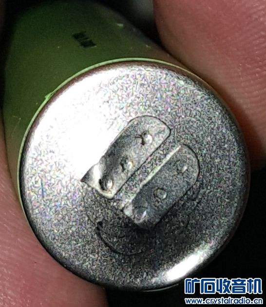

发表于 2019-6-9 19:17:48 | 显示全部楼层 |阅读模式
就这种6个一组的电池包,电池每一级上都有6个小点的焊点,非常结实,我直接用钳子扯,把一个电池的负极都扯鼓了
怕过热损坏电池,不敢用烙铁往下焊,而且上面没焊锡,烙铁也没用吧?
发表于 2019-6-9 22:28:02 | 显示全部楼层
这种电池一般都是共用保护板的,拆卸要注意安全。拆成单节的可以从两节电池的中间部位剪断,不要在电池顶上弄断,这样不利于以后使用。最好是保持6个一组,每组保证留一个正负极线头,千万不能短路。以后做什么,或者现在出手都好处理。

 楼主| 发表于 2019-6-9 22:04:38 | 显示全部楼层

 楼主| 发表于 2019-6-9 23:14:58 | 显示全部楼层
眼镜蛇之王 发表于 2019-6-9 22:28
这种电池一般都是共用保护板的,拆卸要注意安全。拆成单节的可以从两节电池的中间部位剪断,不要在电池顶上 ...
多谢,没错,是公用一块电路板,我留了4个包,想把一个包拆成单节18650给手电、风扇之类的电器使用,可是焊的太结实,正负极的金属片很难撕下来

还要向您请教有一个问题,这拆下来的6个一组的电池包该如何充电呀,担心长时间不充电,过放报废了。我这只有单节18650的充电器和atx电源
发表于 2019-6-9 23:30:58 | 显示全部楼层
用6X4.2=25.2V的直流电源充电就行了。
 楼主| 发表于 2019-6-10 00:02:00 | 显示全部楼层
先行谢过,然后……这个……不会爆炸吗?
发表于 2019-6-10 11:40:35 | 显示全部楼层
恕我直言,单节充电最安全,充电时放安全的地方(出现问题时不会引燃其他东西),在充电器上接两根线出来,用小夹子夹牢就行,你电池两端不是有引出镍片吗?玩电池一定要小心,有次儿子在汽车电池厂弄两块新电池给我,用普通充电器充电,结果早上起来一看,电池涨得似一个装满水的热水袋,非常危险,厂里人说,起火是扑不灭的。吓得我还有几块都扔垃圾桶了。我在另外一个帖子说过,N年前用汽车蓄电瓶加干电池碳棒修补搪瓷脸盆,结果活生生把搪瓷脸盆烧个大洞。短路电流可以烧穿钢板。
 楼主| 发表于 2019-6-10 14:11:11 | 显示全部楼层
眼镜蛇之王 发表于 2019-6-10 11:40
恕我直言,单节充电最安全,充电时放安全的地方(出现问题时不会引燃其他东西),在充电器上接两根线出来, ...
是呀,剪短镍带的时候短路了一下,剪刀化了个豁。那6个电池一组的电池包里面应该还有一般的电量,我看了个文章说40%电量时候电池寿命的自然衰减最低,如果是这样的话我就先不拆也不充了
