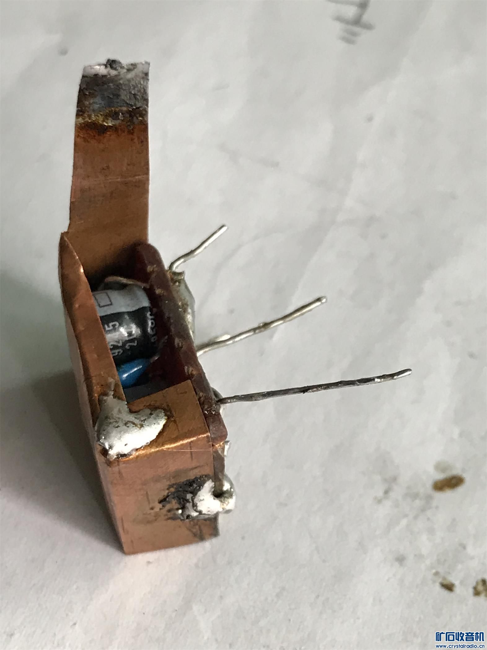

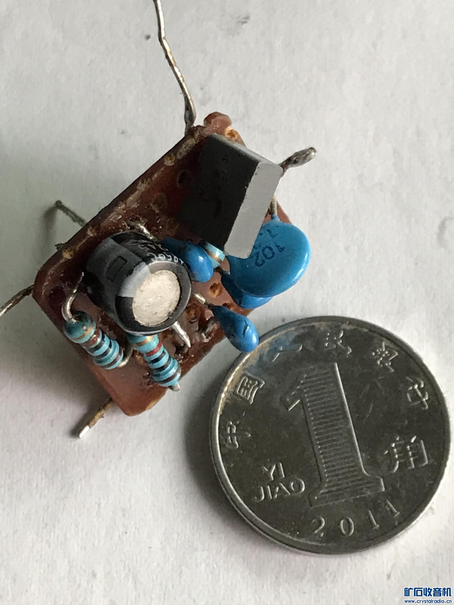

海燕322-1中/短波二波段改调频三波段的成功心得分享.在坛友的支持下100多元弄了个机芯,该机芯只有底盘/输出变可用外,其他没有用.准备操作如下:
1: 机芯大部分要拆除干净.留出1/2位置给中放/鉴频用,原音调部分/低放/功放几乎重做,多数电容已经要更换为云母的(体积小),恢复原电路结构.
2:调频是二级中放/鉴频在底盘安排位置钻孔(见图).
3:电源变压器100瓦(原约60瓦),次级高压200伏150ma,(整流)灯丝6.3伏0.7a,共用灯丝6.3伏3a二组,刻度盘(发光二极管)3伏0.2a.留约30/%余量.
4:制作高频头(在其他机上要调试好,灵敏度/输出信号强)/中频(稳定)/鉴频(音质)线圈一套.
5:以上工作准备/组装完成就可以调试,重新校准中周465khz保证中短波正常.FM高频头调试正常后,依次中频/鉴频(用一台正常的收音机取中频或信号发生器)反复调试,建议天线接入75/300匹配器调最好,调好可以不要.
补充:对中波爱好者可以加磁棒天线.200mm,调谐线圈55-60T/天线10T.

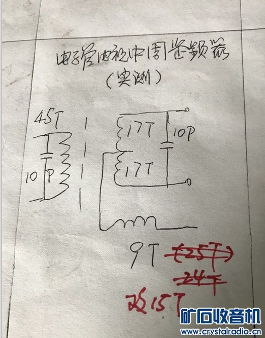

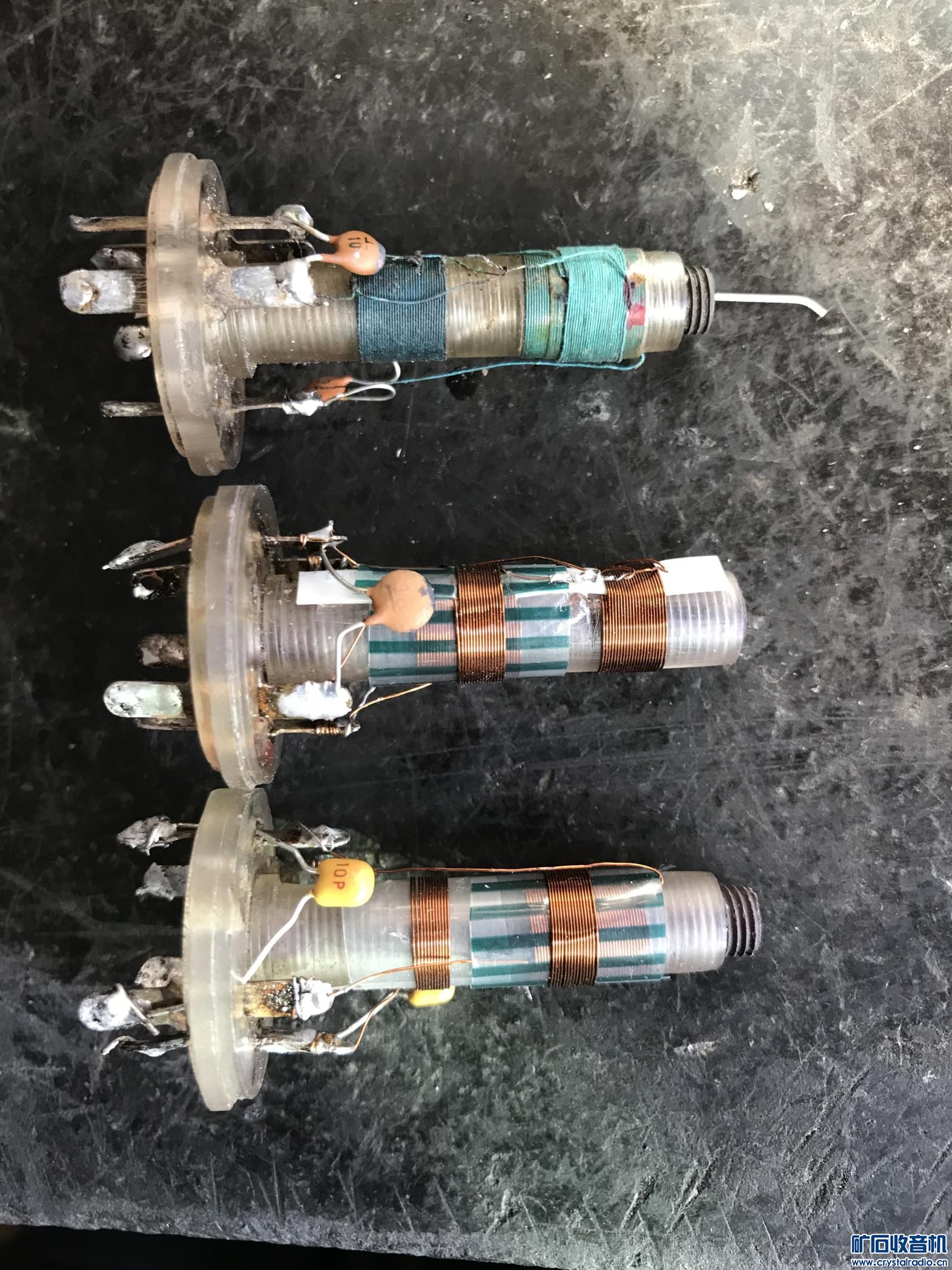

鉴频线圈的数据/鉴频部分制作.上为电子管电视机的鉴频线圈原初级(并10P)45T/次级(并10P)双线并绕17T/音频线圈9T(音频改为15T),不改音量很小.中/下为本坛老师的图做的.备注为提供的数据原初级(并10P)40T/次级(并100P)双线并绕6T(改为11T)/音频线圈4T(音频改为15T).效果好.这些鉴频线圈反复做了起码10次和上机比较的结果,没有扫频仪器,实际听音比较的.
上/中/下
上/中/下
鉴频小型化
鉴频小型化
做好屏蔽
做好屏蔽

做的不错,可以把电路图分享一下吗?
 楼主| 发表于 2019-6-18 10:32:20 | 显示全部楼层
zcw2316 发表于 2019-6-15 10:26
做的不错,可以把电路图分享一下吗?
电视鉴频的改图
改15匝
改15匝
