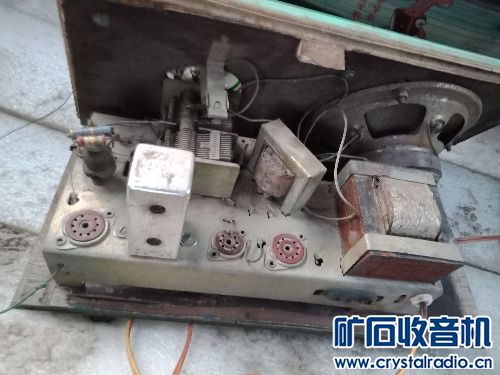

机器到手就这样!

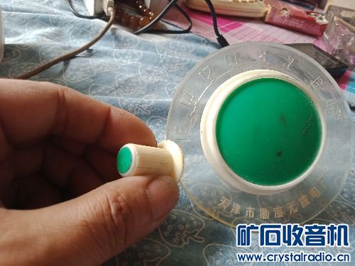

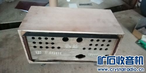

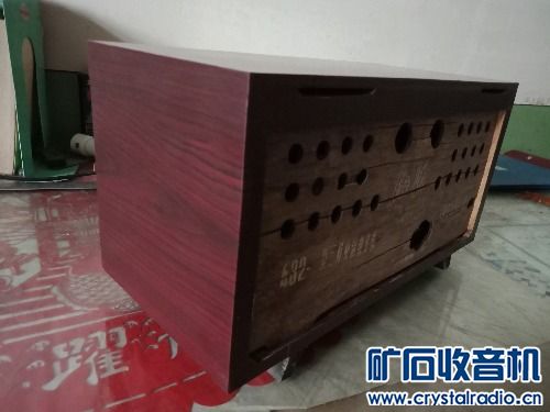

用红灯收音机的小扭去掉铝片用绿色塑料片镶嵌,机壳用三合板从新做的顶板和侧板!
 楼主| 发表于 2019-6-9 11:07:14 来自手机 | 显示全部楼层

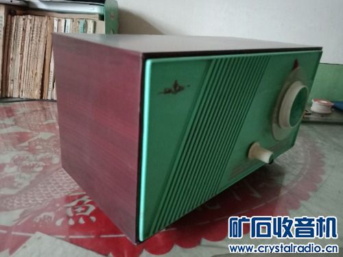

修完以后就这样了!

这个海河432,最常见的问题是6U1帘栅极降压电阻变值。造成帘栅极电压低。变频增益低。收台声音小。此外中周里面内藏的再生线圈也可以折腾一下,调得好增加一点灵敏度和选择性。

不接室外天线能收一个台,接上天线晚上能收十个左右电台!
