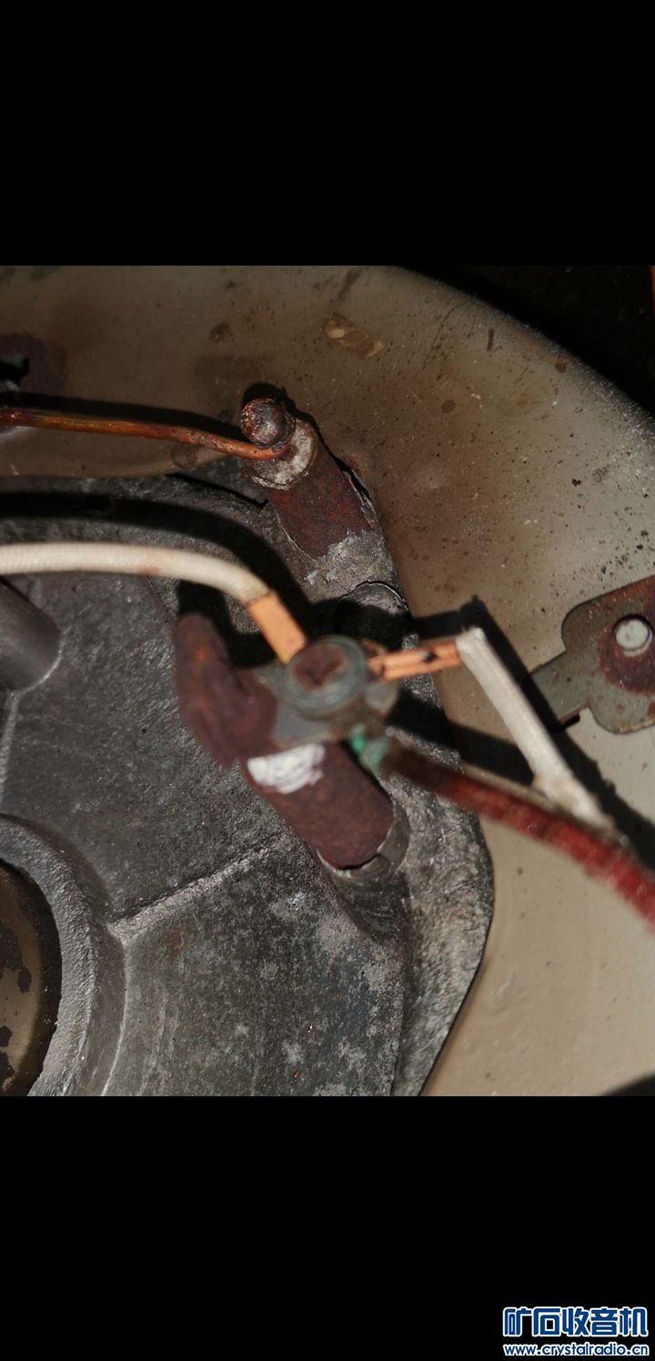

  前几天我一个使用多年的电饭锅有接触不良现象,拆开修理时扭螺丝把已经霉烂的发热盘接线脚扭断了。以前碰到这种现象都不修了报废。
这次是自己的就想办法修一修,知道这个地方高温普通绞接很容易氧化松动脱离,温度高锡焊用不了。想到碰焊把导线与铁质的引脚直接熔焊起来可能行。想到就行动,自己从没实施过碰焊,认知的只是书本上的东西。
  找来两个1号旧电池砸开弄出碳芯做碰焊电极,测试了12V、16V、36V电压焊接,发现焊接头大需要的电压就高。用2.5铜线紧绕发热盘脚3匝,见个头蛮大的就直接上36V电压,脚接的2.5铜线直连变压器,只用单电极对着接头按去,电火光一闪1秒不到就焊好了接头。检查焊接还算牢固。
焊接的铜铁接头,灰黑的铁与红铜混熔了
下面是上锅前练手试焊
4平方与2.5平方焊接
16平方水下电缆焊接,看线也就10平方这样,是从旧37KW潜水泵电源线剪的。

      看看你的变压器,说说变压器参数。这个很关键。
 楼主| 发表于 2019-6-9 13:07:40 | 显示全部楼层
36V变压器是1000W,12V、16V是多绕组变压器,焊接电流短时也超过100A。导线每根半米长,用的小了电压低时电流不够,如果用了粗导线可能6V电压也能焊接。
