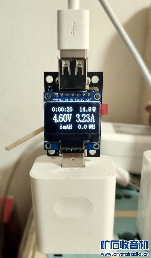

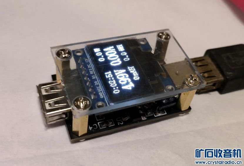

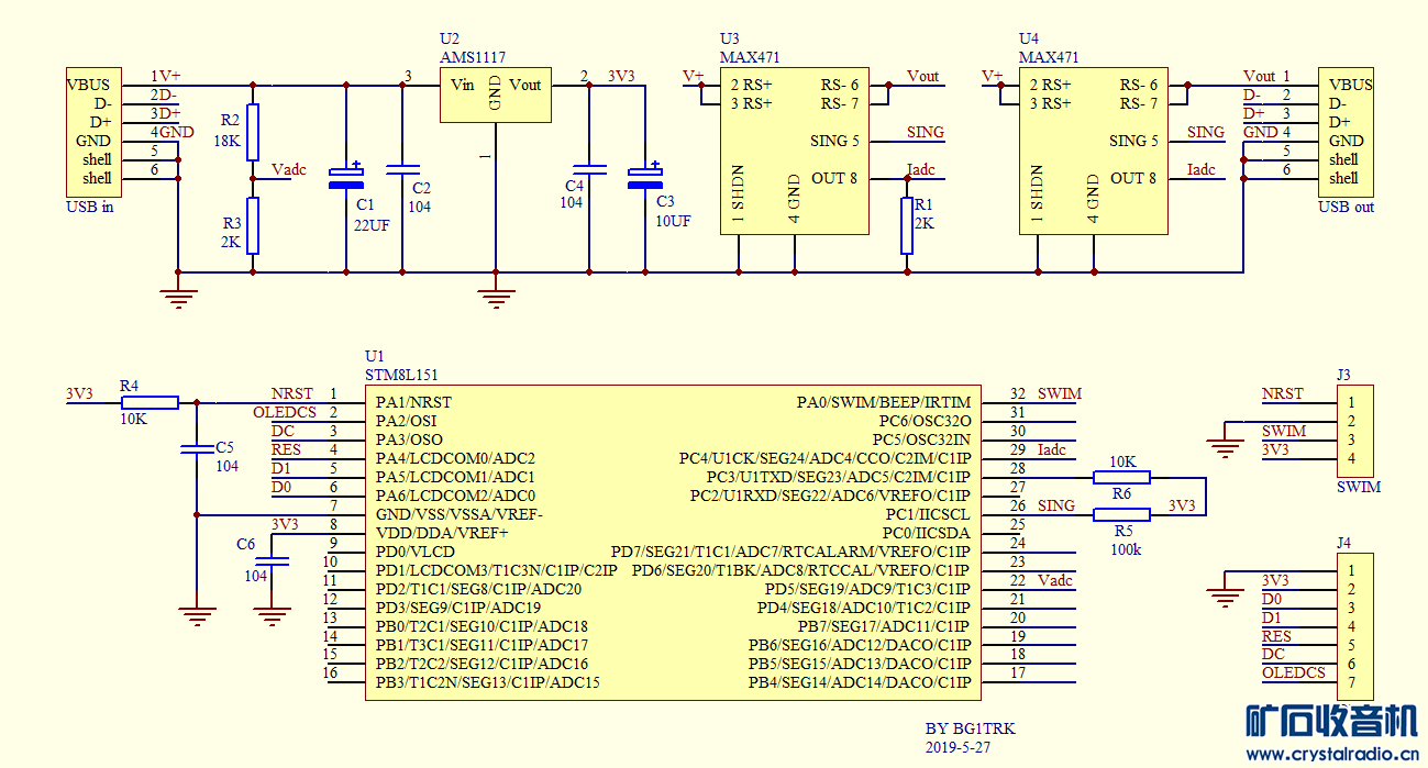

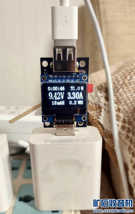

这个小玩意的主要功能是测试USB接口的电压、电流,还可以mAH、WH为单位计量电量,可用于测试手机充电参数等用途。
家里的手机都是年初更新的,几个充电器最高电压21V、最大电流5A,因此把这个小表的量程确定为30V、6A。也可很方便的改为10V、3A。
主控为具备12位ADC的8位单片机STM8L151,显示器件为128*64的0.96寸OLED屏。使用MAX471做电流检测,这片IC最大电流3A,共用了2片。
主要流程为用MAX471做电流-电压转换,还有一路电阻分压,两路电压信号送单片机进行AD转换,再经校准后送显。单片机还开启了一个定时器做精确定时,以秒为单位累积输出电量,换算成mAH、WH数送显。
成品照片:
插在计算机USB口,没接负载,只显示了USB口电压。
电路图:

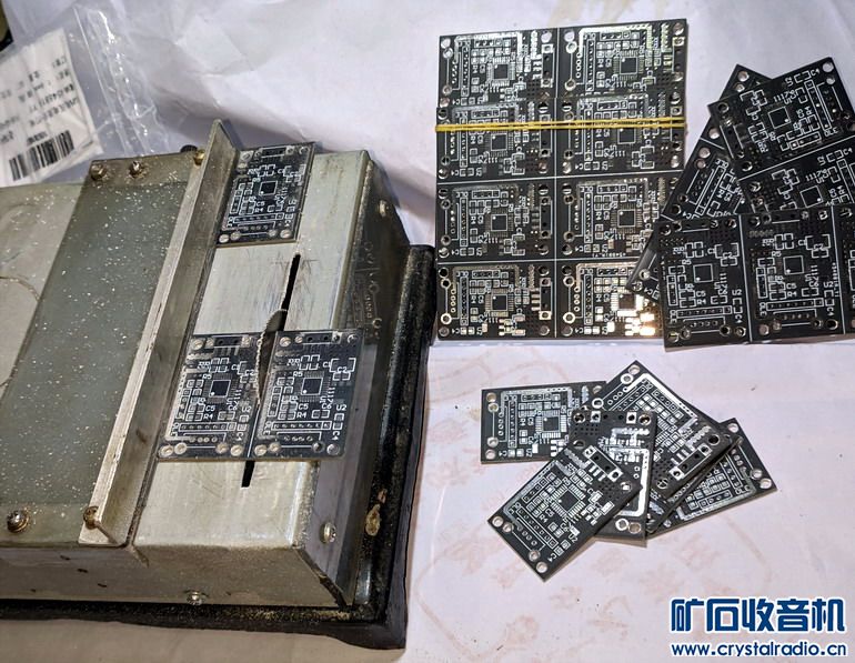

印版图:
薅某知名PCB厂家的羊毛,5元打了5块板子:
因为是拼版,拿到手需要再切割,得30块小板:

焊好后做的一些测试,图为华为P20剩余80%电量时的充电参数:
P20充电器支持5V、4A和4.5V、5A。
华为mate20pro剩余40%电量时的充电参数:
mate20pro的充电器最高支持10V、4A。

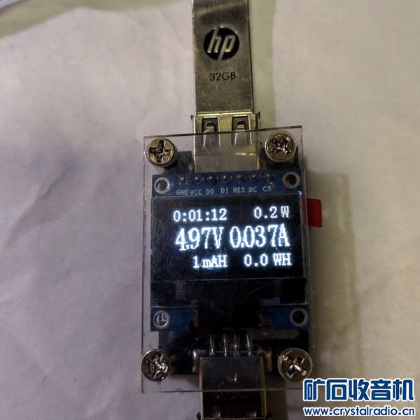

 楼主| 发表于 2019-6-10 22:58:24 | 显示全部楼层
sandan 发表于 2019-6-9 20:55
你这个改程序很好,
低于100mA能有0.0或0.00mA这就太实用了。1A以上差几毫安无所谓的。这方面我就 ...
改了改程序,电流显示保留到小数点后三位,满量程为32.99V、5.999A。
U盘工作电流37mA:
小小的遗憾,因为是硬挤出的屏幕空间,小数点和电流单位“A”都被占用了1个像素。

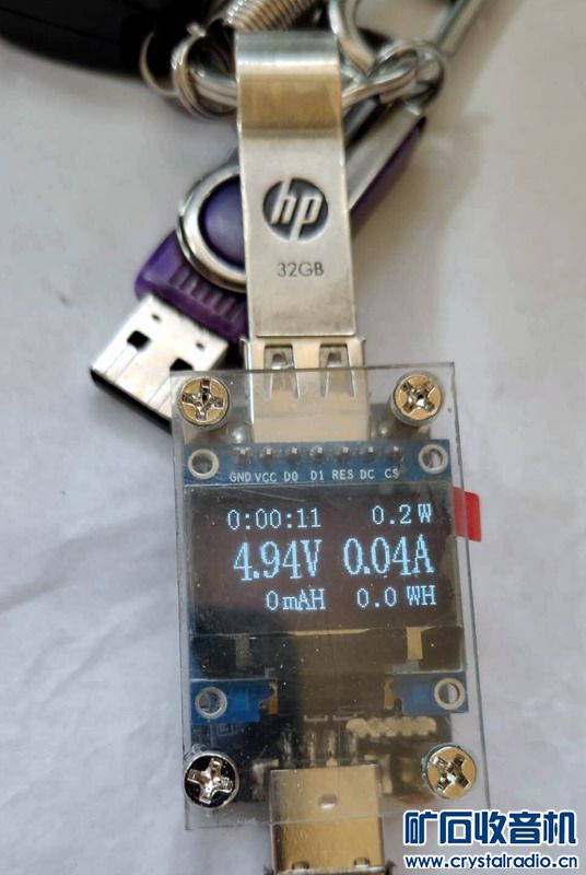

 楼主| 发表于 2019-6-9 14:39:30 | 显示全部楼层
sandan 发表于 2019-6-9 13:59
说到我心里了,
10元包邮的50mA以下看不到(优利得30多元都是),100ma以下? 这些低价的压降也大
还是成本闹的。最初也考虑用检流电阻+运放的方式对电流采样,100mΩ电阻压降0.5V以上,肯定不能用。降到10mΩ,压降倒是可以接受了,但10mA时压降只有0.1mV,358之类的便宜运放肯定是没戏了。用高精度运放成本又上去了,还不如直接用专用检流IC方便。
您说的50mA看不到,大概也因于此。要减小压降就不能用阻值太大的检流电阻,小阻值检流电阻在几十毫安时又因为压降太小已低于便宜运放(限于成本不得不用)的失调电压,测出来的数据没意义,只好在程序上想办法,小于50mA时屏蔽显示。
这个表为了显示清楚、直观,电压电流用了自定义的12*32大字体,屏幕分辨率不够用只好保留到小数点后两位,显示到10mA这个级别。实际上6A量程时分辨率能到2mA,3A量程时能显示到1mA。
您这回复倒是提醒了我,低于0.1A时可以把电流单位改为mA,最大99mA只占4个字符的位置,显示位比安培为单位时还少,屏幕够用,回头改改程序,谢谢了。
测了个U盘,显示为40mA。因为程序里做了四舍五入,实际电流应该在35-44mA之间。

发表于 2019-6-11 06:13:14 | 显示全部楼层
bg1trk 发表于 2019-6-10 22:58
改了改程序,电流显示保留到小数点后三位,满量程为32.99V、9.999A。
U盘工作电流37mA:
分辨率1MA  太实用了,U 盘37mA 很好
