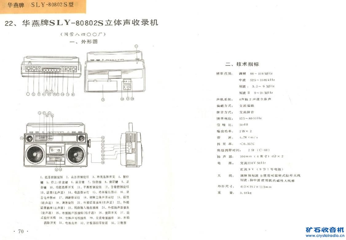

前几天二十元收了一个康艺8080收音完好放磁带无声,经捡查磁头放大器集成块损坏,此集成块不好找,后用常见的ta7688代换后磁带放音正常.收音灵敏度很高,音质也可以.

原帖由 怀念徃事 于 2011-4-15 12:32 发表
该收录机录音放音用的是TA7328,是一种单列直插14脚的集成电路,使用它的机型很少,现在已很难买到了,可以用TA7658代用,引脚功能完全一样,只不过是双列的。原国营八四〇〇厂生产过一种与CONTEC 8080-2S外观、电路完全一样的收录机,取名叫华燕8080-2S,华燕8080-2S电路图上录放音集成电路标的就是TA7658。
[ 本帖最后由 立体声接收 于 2011-4-16 15:38 编辑 ]
 楼主| 发表于 2011-4-16 18:30:28 |
ta7658好像也不太常见,还是ta7688好找.我是用一块坏录音机板将ta7688那一块板锯下来,用导线连接到8080机器上的,这样比较方便.
