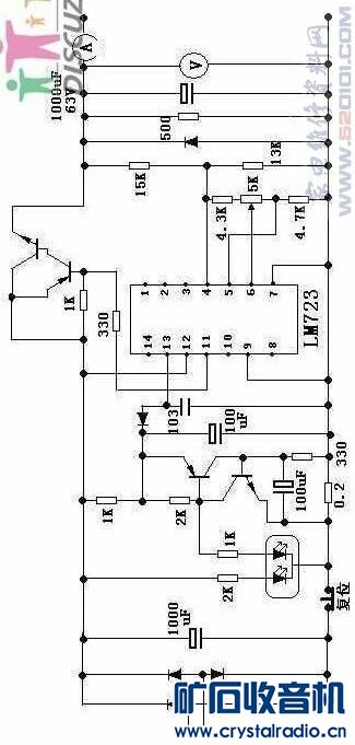

图中这个lm723从0伏起调怎么实现的?
发表于 2019-6-8 16:10:00 来自手机 | 显示全部楼层 |阅读模式
IMG_20190608_161223.jpg 这个图,以前听别人解释过又忘了

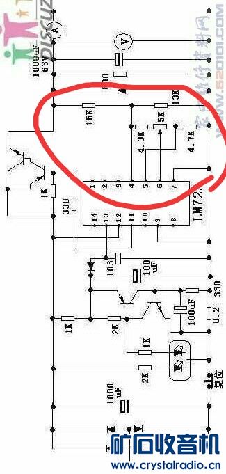

 楼主| 发表于 2019-6-8 21:42:24 来自手机 | 显示全部楼层
我这个电路用法不一样,没有单独做一个负压源,我手上一个成品的可调电源也用的这个电路
关键在红圈处,6脚是一个7.1伏左右基准电压
发表于 2019-6-8 17:57:04 | 显示全部楼层
互补振荡器信号经整流产生一个负电压去抵消输出的最低电压值,基本原理都是这样的,lm723未曾分析过,大概也是吧。

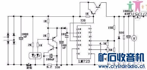

矿坛在之前有人研究过的。
http://www.crystalradio.cn/thread-444209-1-1.html
http://www.crystalradio.cn/forum ... ead&tid=1611638
