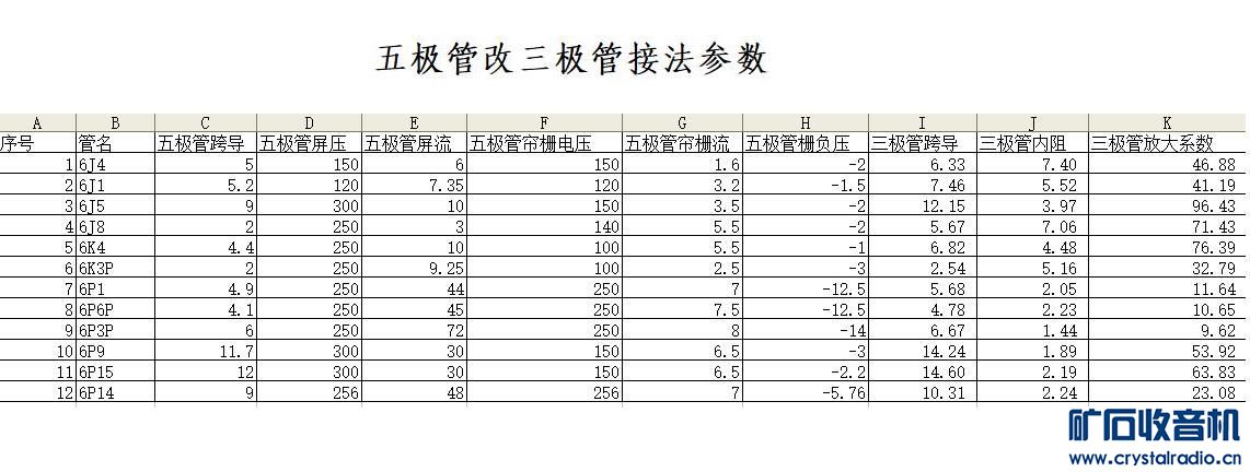

非常好。借助您的公式,用EXCEL计算了一张表,如下。另附件为EXCEL表。
五极管改三极管接法参数计算.zip
2.94 KB, 下载次数: 185
