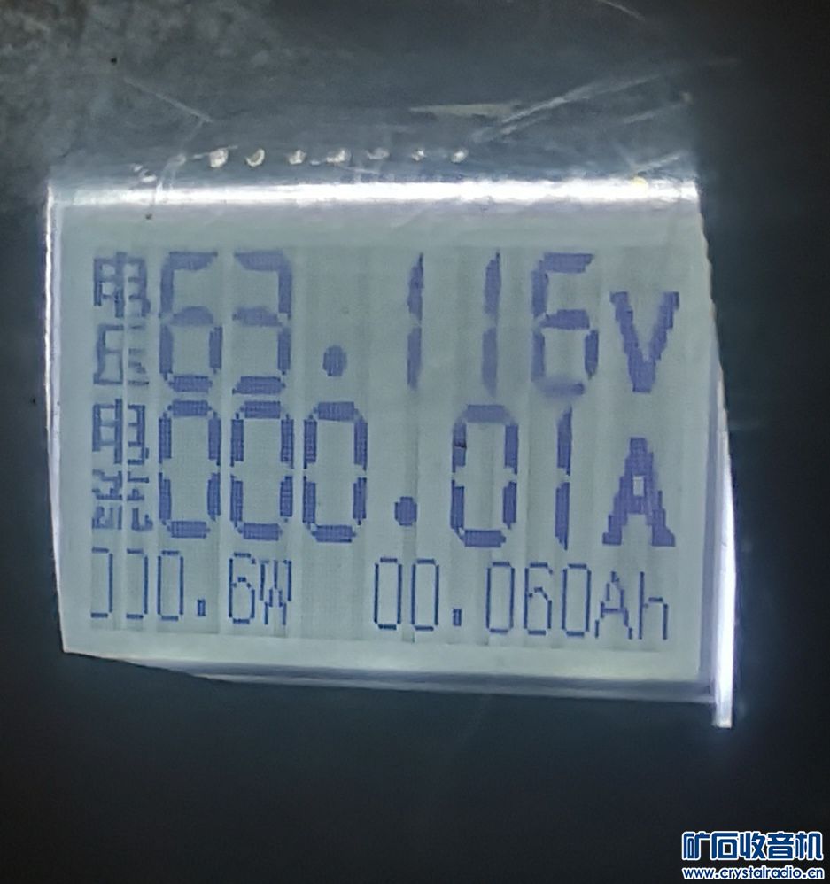

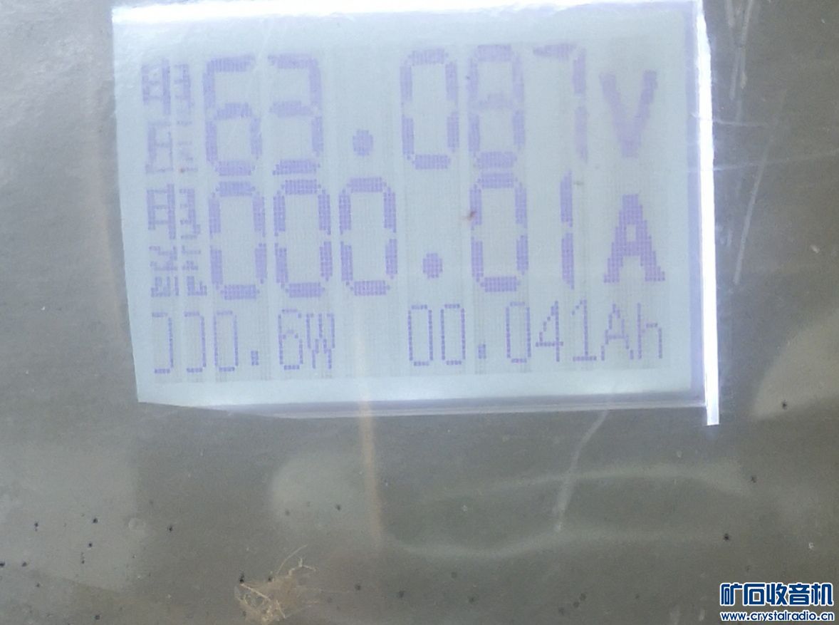

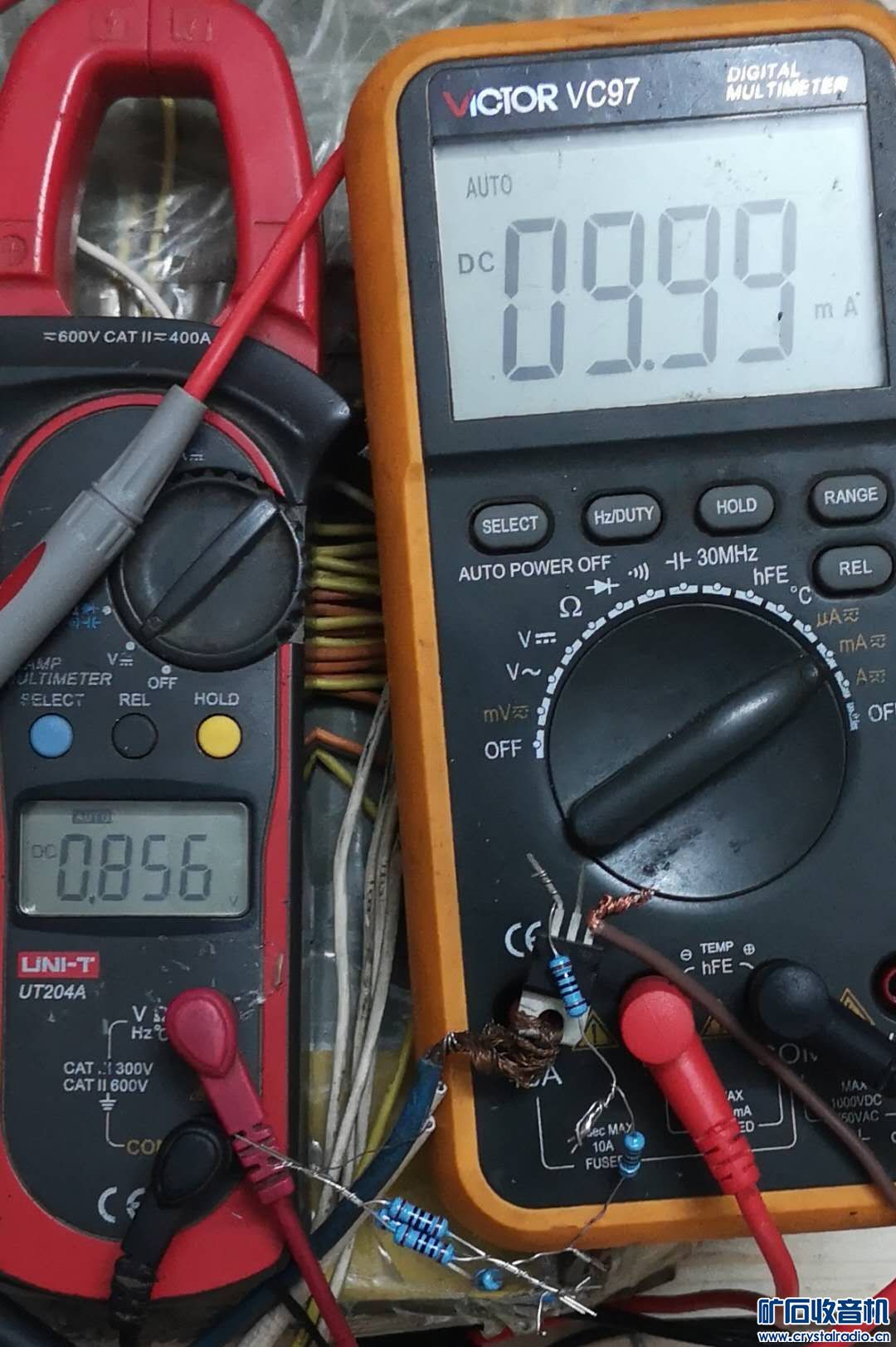

自小知道纽扣电池质量小容量大,用了十几年也没知道到底有多大。前几天网上买了一板看来2、3年后没用完它也发霉坏,今天没事干就打算用电动车上的库仑计测量一下。库仑计是100A,电流分辨率是0.01A,因为小电流测量库仑计分辨不出10毫安以下的电流,就找元件手扭连接了一个简单恒流源电路使用。

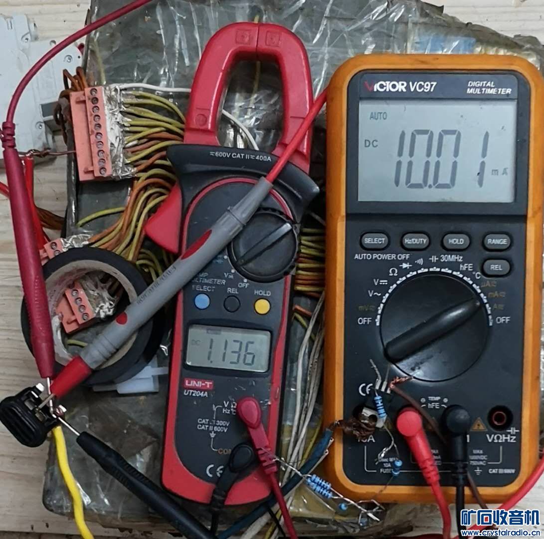

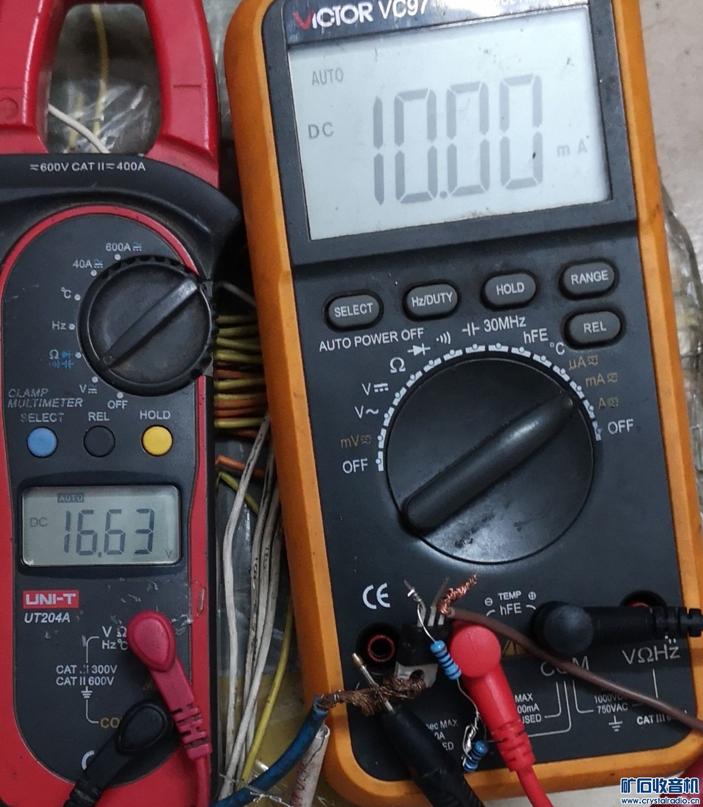

测量恒流源性能
16.6V电压10毫安
加大电压到30V电流10.11毫安,这个不用电烙铁简单恒流源性能还不错
就用16.6V叠加1.5V电池测量,就是到电池电压到0也只是变化1.5V,恒流源完全胜任。

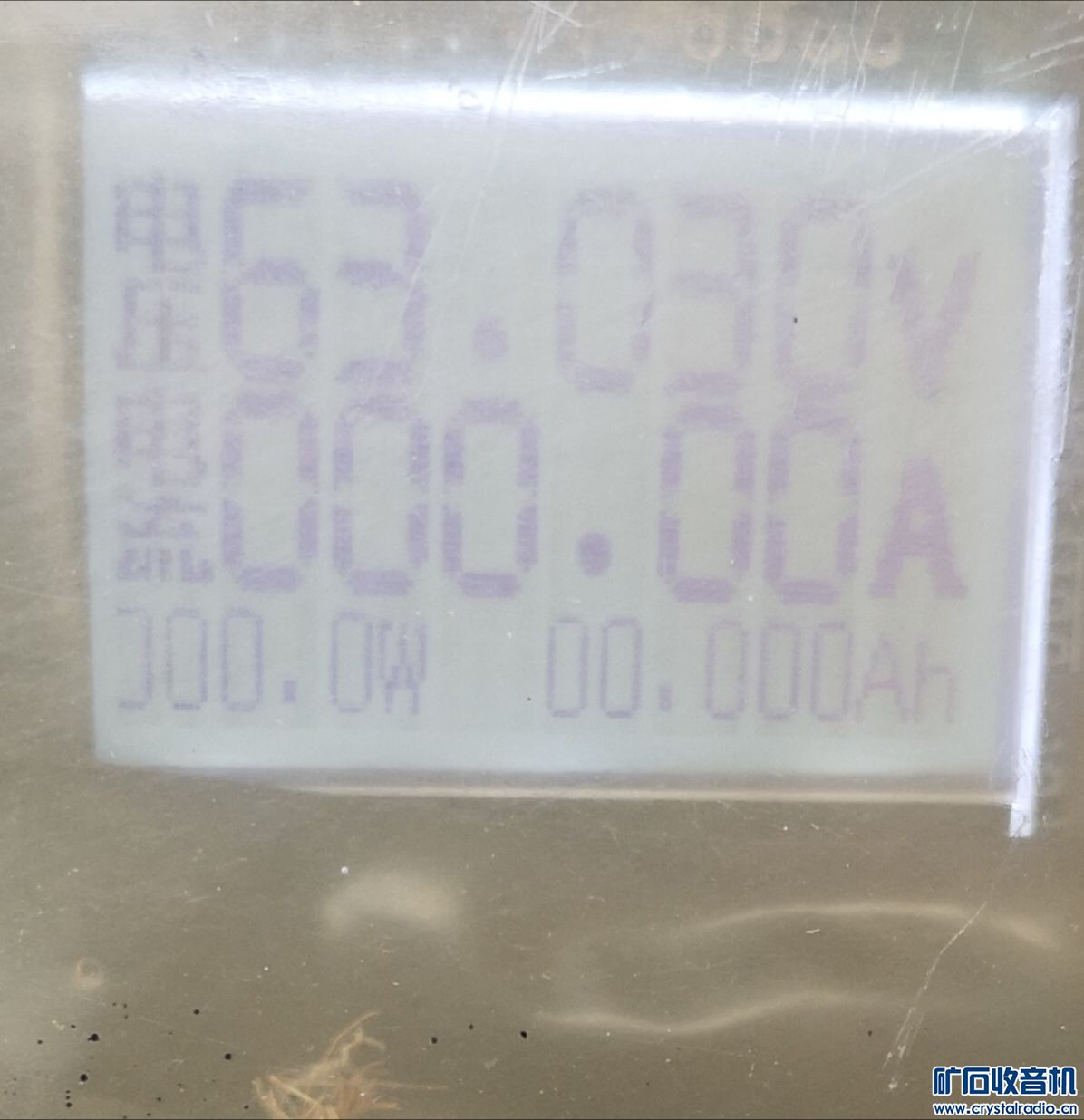

也要串联库仑计一起测量,先校准库仑计电流回0
测试电流加到9.7毫安库仑计开始有显示0.01A,看来这小猫电流10毫安也能拉动这辆100A大马车
2:30开始测量,电流10.1毫安,电池电压1.48V
库仑计显示0.01A,请无视库仑计电压与功率显示

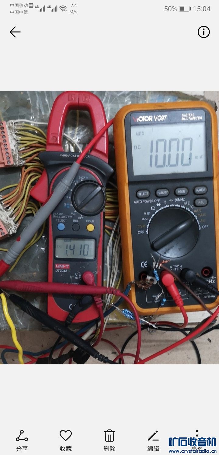

半小时后电压1.41V电流10毫安
4个小时后电压1.25V电流依然10毫安
库仑计0.041毫安时
现在过了6小时,电压降到1.2V,容量有60毫安时了

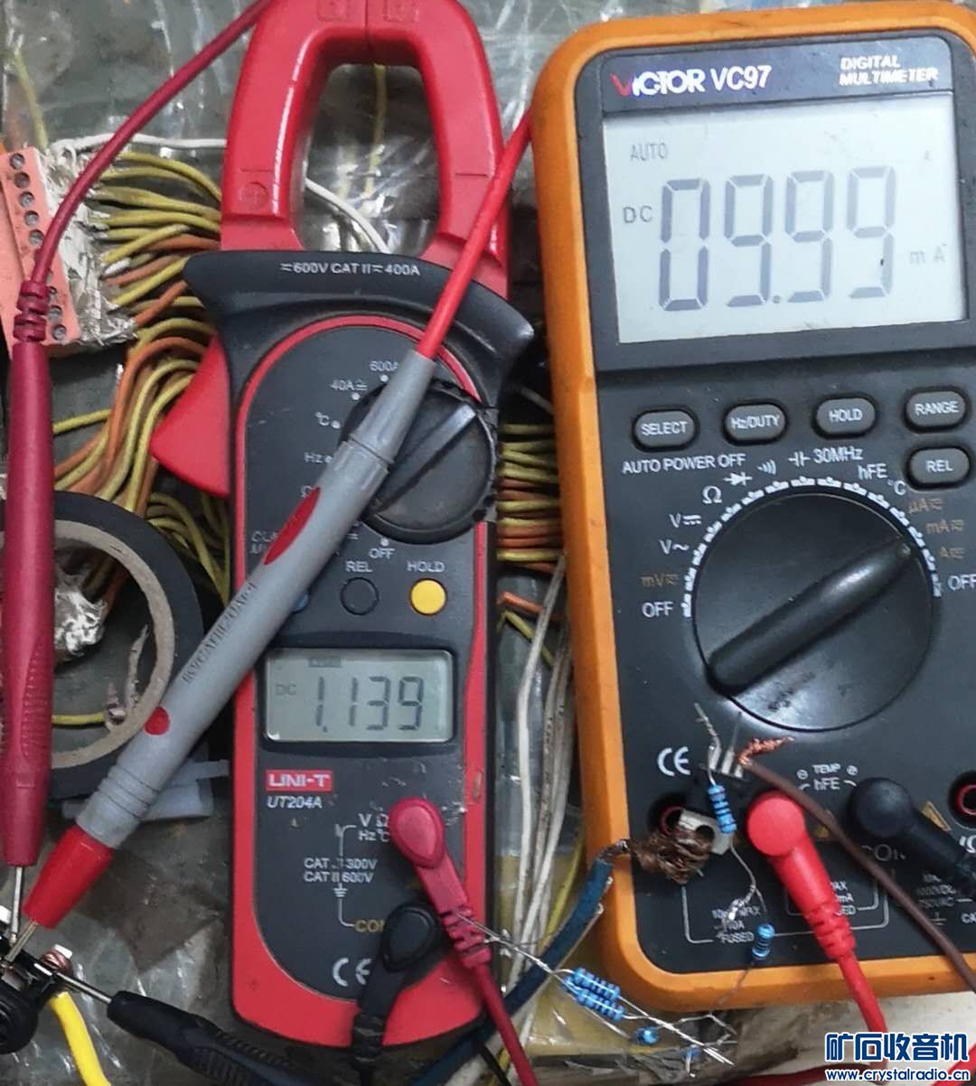

补充内容 (2019-6-7 22:34):
80毫安时,电压1.139

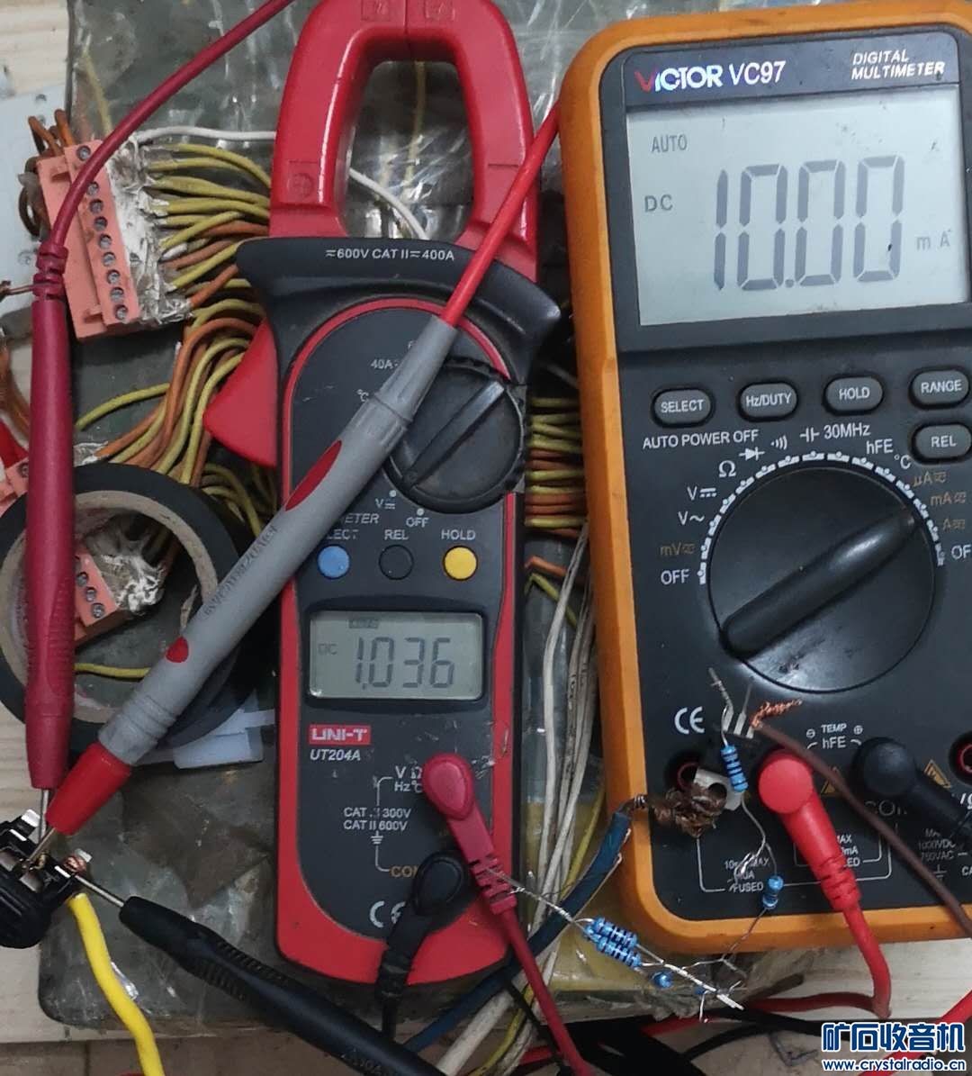

00:30分100毫安时,电压1.036V
补充内容 (2019-6-8 01:45):
1:30分110毫安时,电压降到0.86V,连续放电不符合一次电池放电规则,暂停休息电池明天继续
 楼主| 发表于 2019-6-7 19:41:21 | 显示全部楼层
只能使用附件上图,几分钟得一张,图片慢慢的上了,辛苦
7个小时,电压1.169,电量70毫安时

这个帖子里有 http://www.crystalradio.cn/forum ... =1764496&extra=
现在时间过去8小时,80毫安时了

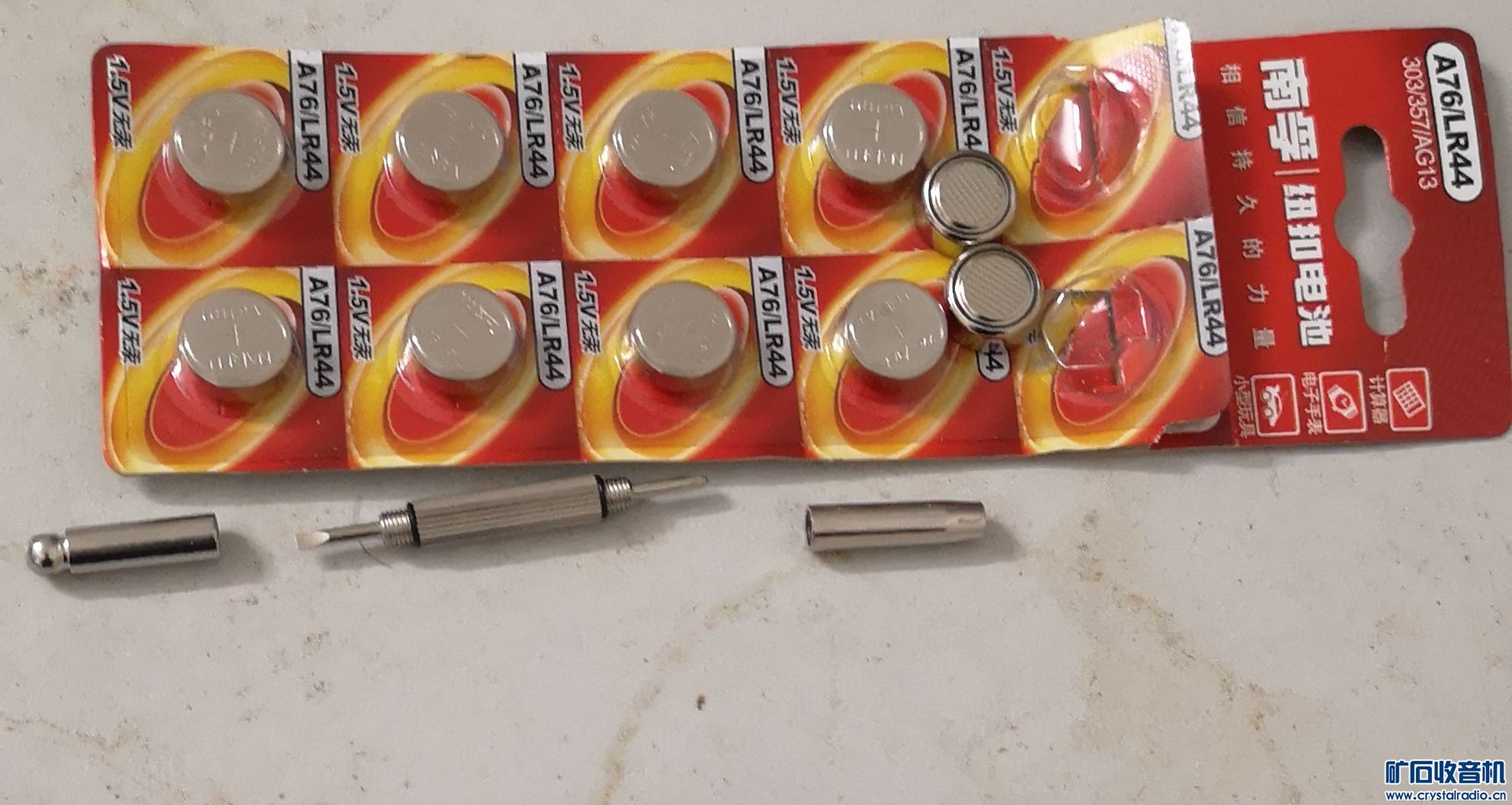

bis 发表于 2019-6-7 20:47
就是LR44么,为什么藏着掖着不说呢?纽扣电池型号太多了。
是我过失了,不说明型号
现在把图片补上

bis 发表于 2019-6-7 20:54
LR44更为人所熟知的型号是AG13.
我原用电池型号357A,淘宝搜到同规格这种换上。它的具体型号说真的我都不注意,电池位子能用就行。

 楼主| 发表于 2019-6-8 01:50:24 | 显示全部楼层
上面已经不能编辑修改,
1点半放电到110毫安时,电压降低过厂家测试电压(0.9V),这样连续放电也不符合此电池放电规则,先停止放电看看明天电压回升几多再继续放电。
 楼主| 发表于 2019-6-8 10:02:31 | 显示全部楼层
今天见回升电压到1.3V,内阻大了接负载电压降很多。9点钟开始继续放电
开始放电
55分钟后去看被放电到0.6V。
库仑计累计120毫安时
到此放电结束,虽然比厂家标的140毫安时少了20毫安时,但那是他们用1.5毫安、每天4小时放电测试得的,与连续放电大不同。
