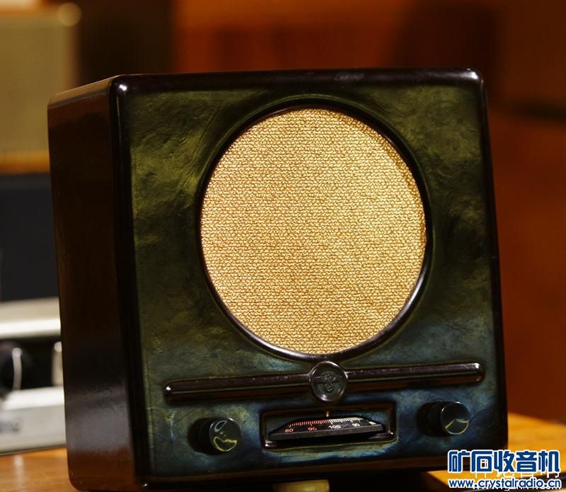

本人刚买了一台德国电子管收音机,没有线路图,请问哪位朋友能提供图纸,非常感谢!

这台机器背板上没有型号,我买的机器和照片上的机器基本差不多,由于维修收音机的水平有限,因此想借助线路图,请有线路图的朋友帮忙发图看看,致谢!

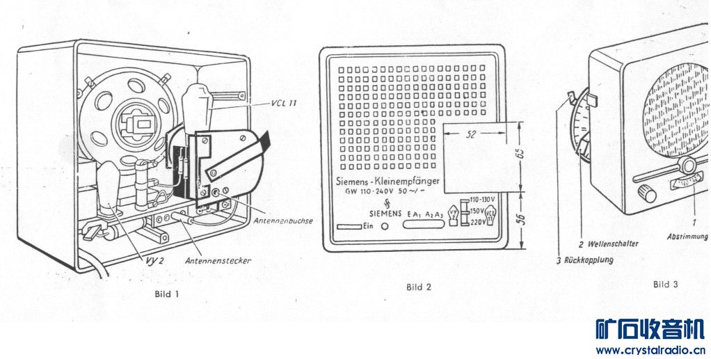

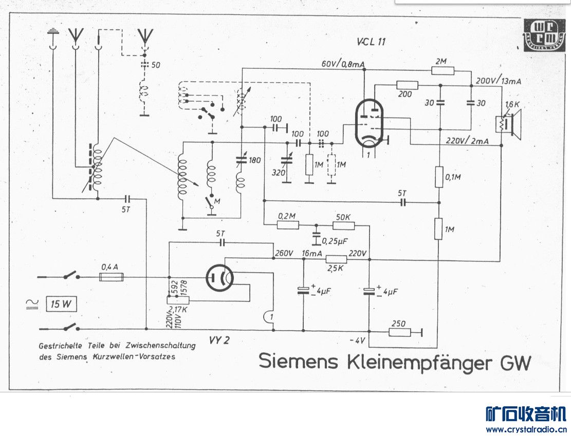

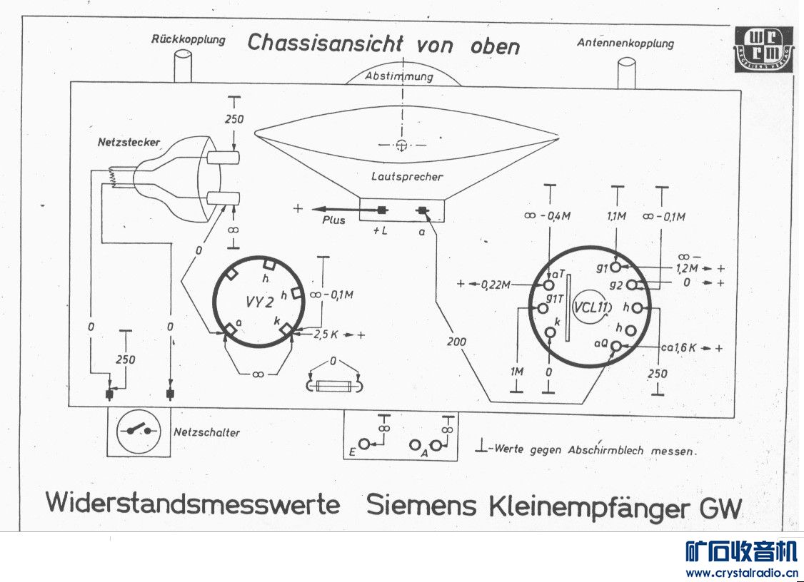

Deutscher Kleinempfanger  DKE38

非常感谢YRADIO的图纸,有了图纸维修起来方便多了,每当遇到问题,基本都能得到帮助,从心里万分感激!

有意思的是VY2是30V 50mA的灯丝电压,VCL11是90V50mA的灯丝电压,两管串丝机。
