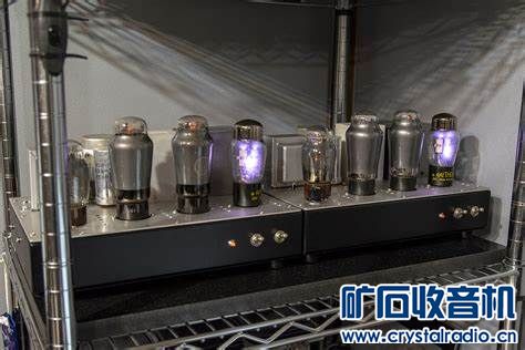

这一对底板是不是可以用起来?
发表于 2019-6-6 21:01:26 | 显示全部楼层

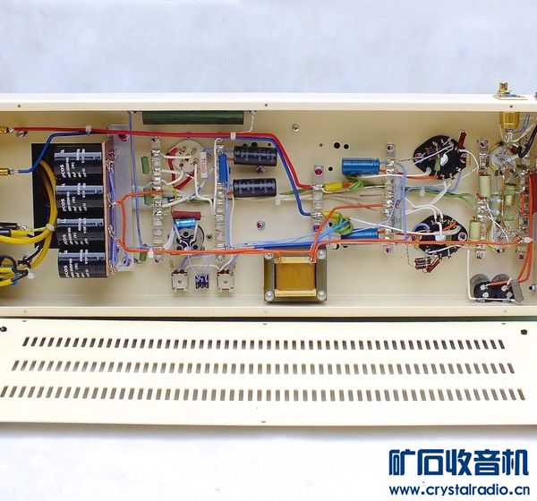

再来个老外自己做的,跟你那个底盘很像
发表于 2019-6-6 21:06:51 | 显示全部楼层

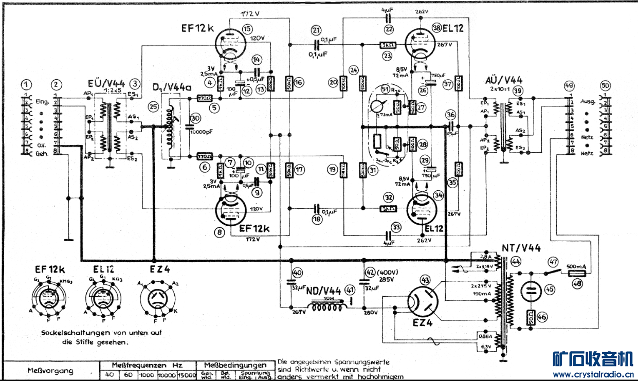

最后来个经典的阻容耦合的,这个图最好,绝配,楼主应该也不缺EF12
发表于 2019-6-6 21:09:02 | 显示全部楼层
岛国玩家选了跟楼主同款的整流管,花里胡哨,我觉得还是用传统的EZ4或者EZ12好,搭配合理,还有高压延时
发表于 2019-6-7 07:30:52 | 显示全部楼层
