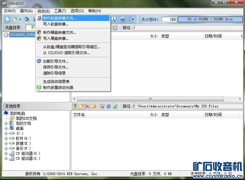

打开软件,在启动里打开制作软盘影像文件。

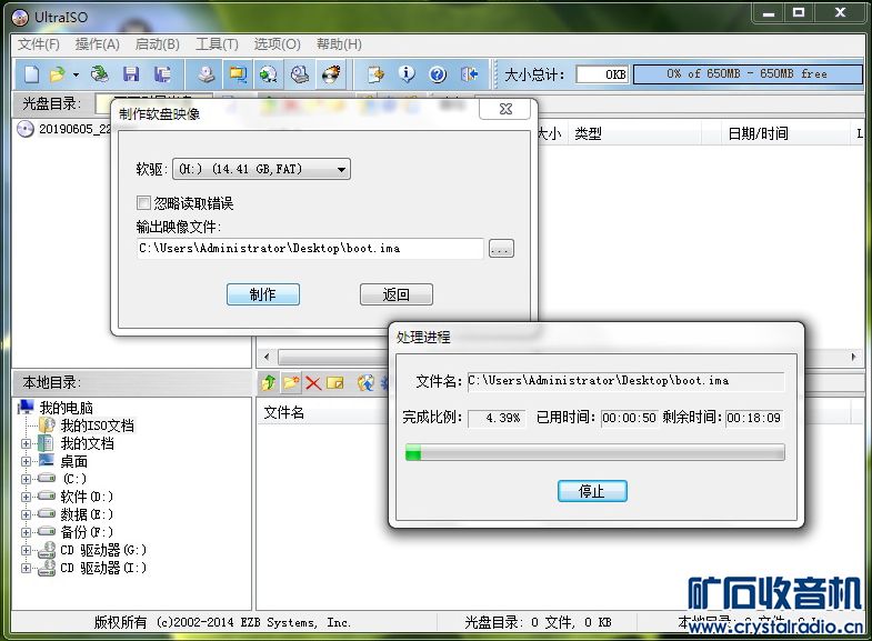

选择存储盘和要存储的位置。
选择存储盘和要存储的位置。
开始制作映像盘。
开始制作映像盘。

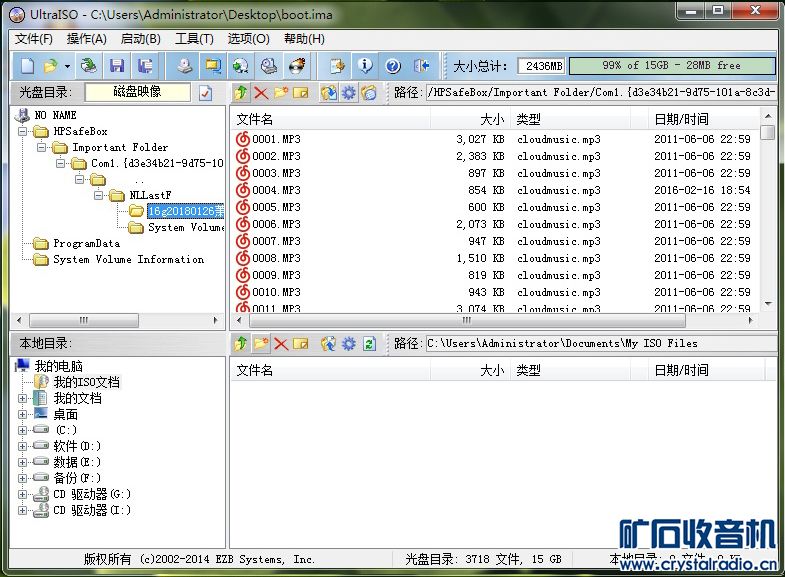

在文件里打开IOS文件,这里是IMA文件。
一步步打开文件夹,看:内容出现在右边了。

其实就是使用了畸形目录,windows中看不到,我是用diskgenius,不需要做磁盘镜像,直接查看分区文件就能看到那隐藏的宝贝,然后在软件中复制到其他文件夹即可

不必pe,直接官网下个免安装的版本就能用,说实话,有时pe会给系统注入一点垃圾软件
