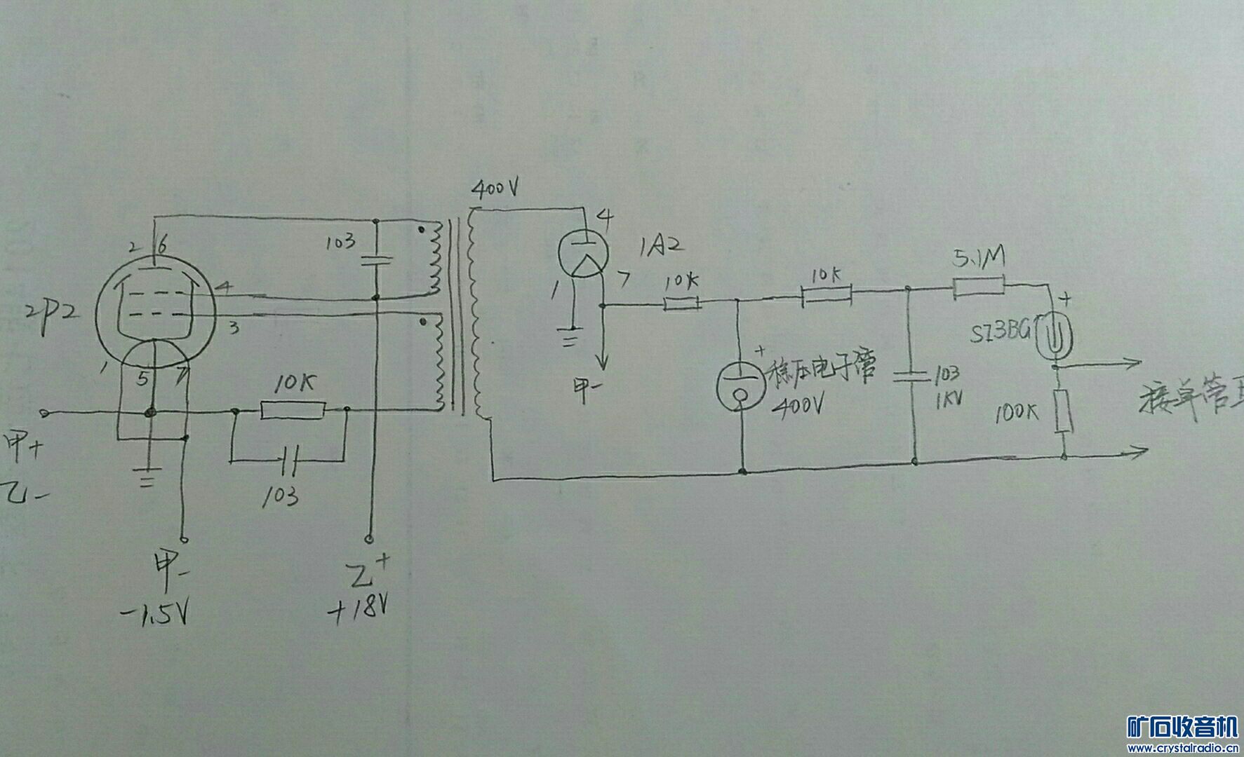

        如同,我想用电子管作为逆变器的核心元件,目标次级产生400V电压,有效电流20微安可供盖革计数管工作即可。因本人对电子管一窍不通,遂向各位老师请教。
        我知道这个想法有些不切实际,还请各位前辈指点迷津。

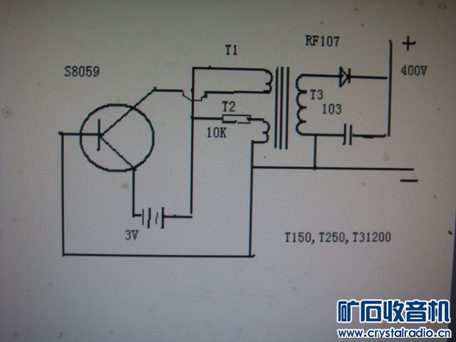

找到以前的照片了。你看看3V升400V的组件有多大。

 楼主| 发表于 2019-6-6 12:15:17 | 显示全部楼层
请问能提供一下变压器参数吗?我想照这个做一个,谢谢。

发表于 2019-6-7 21:21:07 | 显示全部楼层
电路图已经标出来了,T1,T2的头尾要分清,接反不起振400V高压的头尾也要接正确,接错电压会很低,调不高电压把头尾换一下,调整10K电阻可调电压高低,最高可调到550V.图中的三极管是S8050 不是S9059. 整流二极管不能用1N4007系列只能用FR107系列。
