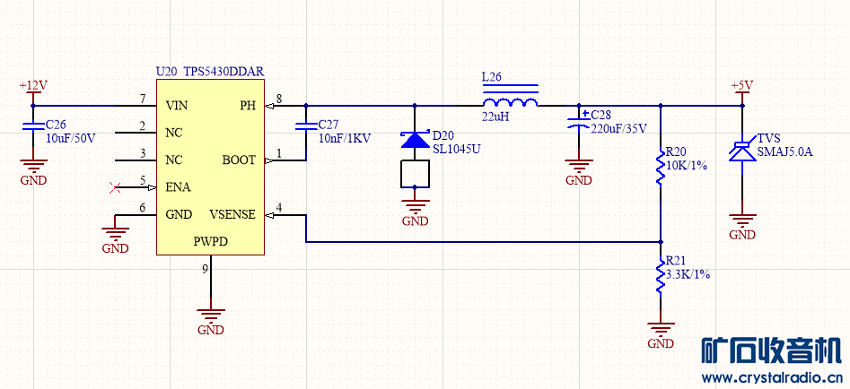

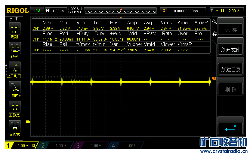

输入12V,设计输出5V, 但实际空载时测得输出端电压只有3V左右,下图为输出端波形,当负载电流增大时输出电压还会再降低
发表于 2019-6-5 22:20:47 | 显示全部楼层
这种东西一定要查好资料,它本身就有多种不同输出电压的品种。
