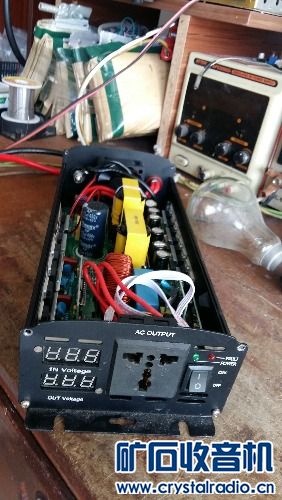

收个逆变器,不过,网上查不到资料,看内部结构,好象不是纯正弦波的,像是修正正弦波的,因为我没有示波器,所以,各位电源高手,帮我鉴定一下,不胜感激。
型号是east ea1000-050c

发表于 2019-6-5 13:36:02 | 显示全部楼层
是纯正弦波的

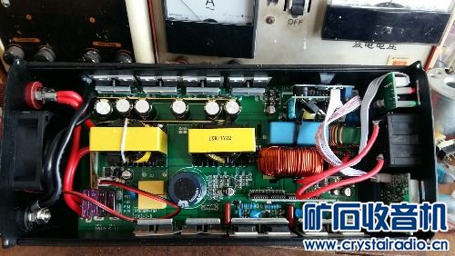

 楼主| 发表于 2019-6-5 15:04:52 | 显示全部楼层
这种怎么没有巨大的输出变压器的?波形是不是会带有很多谐波?谢谢
发表于 2019-6-5 15:54:19 | 显示全部楼层
有输出电感的是纯正弦波的,修正弦波的输出只有4个管子。我也是乱说的

发表于 2019-6-5 19:01:44 | 显示全部楼层
带巨大铁芯变压器的是属于工频逆变系统,效率较低,现在已经很少在工控备用电源中使用了,不过工频逆变器家用不错,耐用抗冲击,看你的图片上的应该是专业逆变器,一般都是纯正弦波的,那种小型便携的多是修正正弦波逆变器,电路简单的多,你可以带电风扇开最低档,没有嗡嗡声就是纯正弦波,电风扇的感应电机对波形最敏感,当然这是简单测试,最好还是查型号或用示波器

发表于 2019-6-6 17:01:42 | 显示全部楼层
这种逆变器只要看到大电感的,基本都是正弦波。
