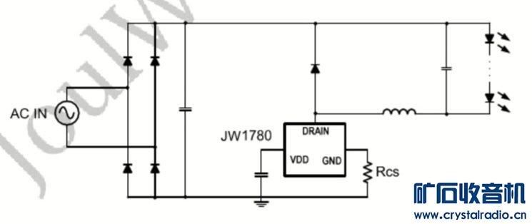

电路如图,需要调整恒流电路,图中的电阻值增大,恒流值增大还是减小?恒流电流是如何改变的,或如何计算?望知道的师傅给说一说。

就是这个电路图
发表于 2019-6-4 22:54:53 | 显示全部楼层
ILED=0.3/Rcs  工作原理说明书第5页有说明。
发表于 2019-6-5 08:30:20 | 显示全部楼层
搜该资料有,I=0.3/R

我搞过类似的增大电阻减少电流

我也搞过类似的增大电阻减少电流方法
