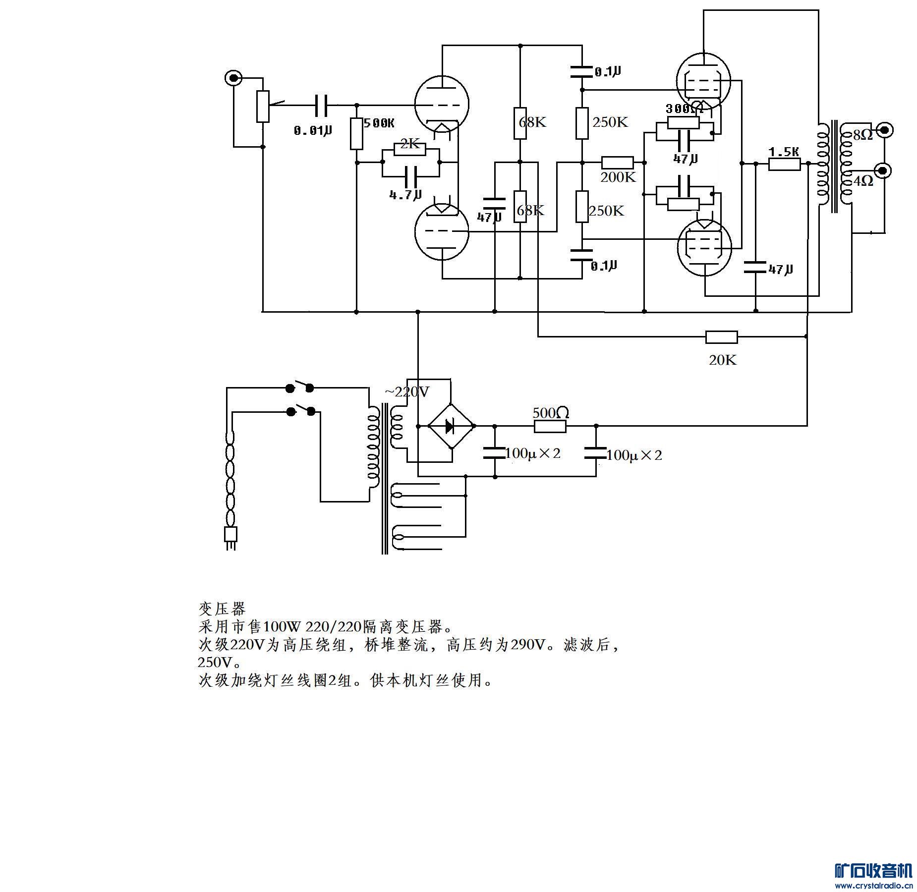

内藏式小胆机开始了

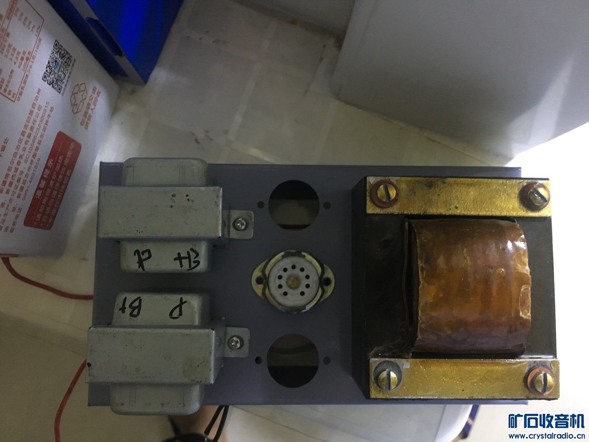

做了一台内装6P14推挽,电路差不多,用步步高功放外壳,发热量大,冬天用比较好

我看有些推挽电路中,6 p1的阴极没有接电阻,而老师这个电路接的是300欧的电阻,请问有何区别,谢谢!

发表于 2019-6-6 16:21:15 | 显示全部楼层
我有更小的,这个是做之前拍的,是6n2推5686单端。尺寸非常小,东西勉强放下
发表于 2019-6-6 19:20:47 | 显示全部楼层
无论怎样说还是封闭式的机壳好,安全。注意散热。
发表于 2019-6-6 21:02:49 | 显示全部楼层
这个机箱估计得加散热风扇
推挽电路,两只功放管分别独立使用阴极电阻,这种电路通常使用在甲类功率放大中。
独立使用阴极电阻的好处是,功放管的偏压等于独立设置。因此不会因为两只管子特性的不一致性而加剧导致一只管子电流大,一只电流小。
当管子较少,无法挑选配对是情况下,最好采用独立设置阴极电阻的方式。
推挽电路采用共阴极电阻的好处是,电路简单,节省元件。但是需要对管子进行挑选。最低要求两只管子的屏流大小一致,帘栅极电流大小一致。否则会加剧推挽不平衡。
推挽电路采用共阴极电阻电路,多用于甲类和甲乙一类的放大器中,尤其是甲乙一类的放大器,由于两只管子栅负压一致,推挽前级波形对称性比较好调整。
发表于 2019-6-7 11:57:14 | 显示全部楼层
独立使用阴极电阻的好 ...
张教授电路图中两只阴极电阻之间不应连线。现在这样等于两只管共用电阻了。
 楼主| 发表于 2019-6-7 13:01:12 | 显示全部楼层
画图时没注意。谢谢指出错误。

 楼主| 发表于 2019-6-13 20:38:49 | 显示全部楼层
lstvcss 发表于 2019-6-4 23:03
建议在机箱的底部和电子管的顶部开设足够数量的通风孔,以利散热,不然的话,机箱内部温度会因过高,而影响 ...
说的正确。
已经试验了。4只6P1,做在一块板上,热源过于集中。正在重新思考处理方案。非常感谢。
