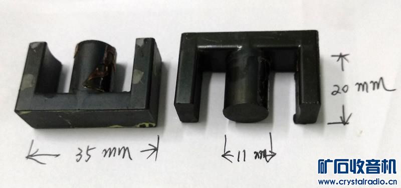

怎样完好拆开磁芯
发表于 2019-6-15 17:26:18 来自手机 | 显示全部楼层
串灯,200W的,一会就可以了
发表于 2019-6-15 23:26:37 来自手机 | 显示全部楼层
把磁心与100瓦灯泡串连,通220电源加热至胶融化,断电带隔热手套轻松拆开,否则重复几次!一般通电几分钟内,并让电流通过磁心粘接处!

这东西分密封材料要是耐高温封装的 神仙都没办法!

我拆了不少也尝试不少手段,最终还是用灯泡串联最好使,几分钟就搞定了

加热温度是120C左右吧,关键是要加热透,然后趁热拉开。
发表于 2019-8-20 14:12:35 | 显示全部楼层
水煮加热比较安全,经常这样拆
发表于 2019-8-21 15:31:43 | 显示全部楼层
用热风枪吹,加热要均匀
 楼主| 发表于 2020-2-7 20:27:09 来自手机 | 显示全部楼层
谢谢各位!加热,热风枪都不好使。用水煮,弄好了。把电动车充电器改成汽车电瓶充电器,完成了
