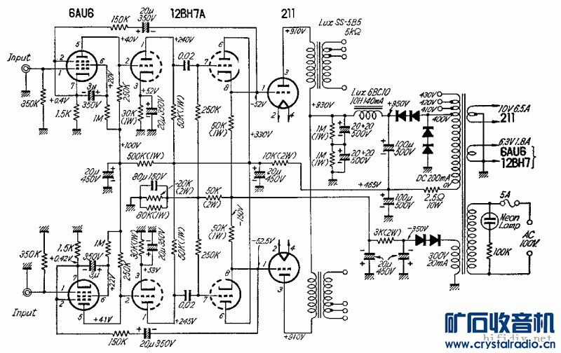

想玩一下211单端,结合手上现有的管,6SN7并管+EL34+211组合,是否可行呢?还请各前师傅们给点建议,提供一下实用电路更好,先谢谢了。

网上线路,效果不错

网上线路,声音不错

基本可以驱动300B的电路就可以驱动211了
