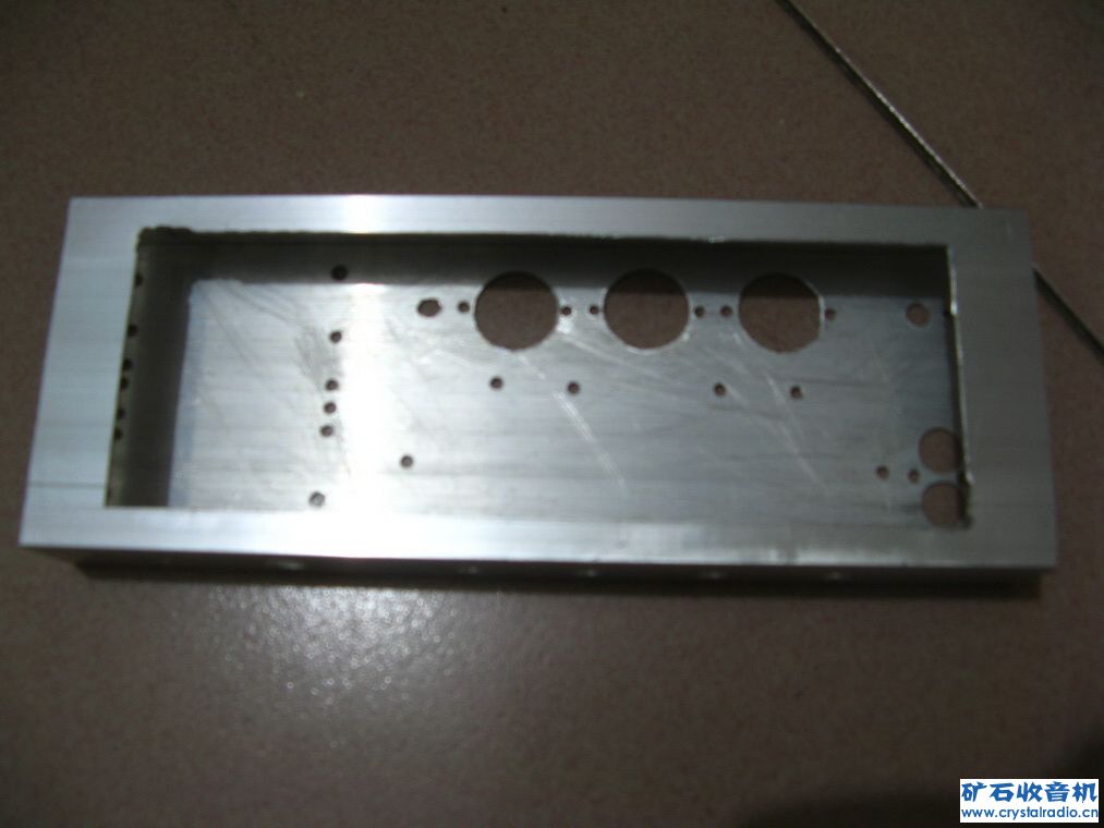

刚做的6P1小单端机,6N2做前级放大,经典配置,哈哈!!电源牛和输出牛采用澹耳兄的6P1套牛,音质相当好,经测试频响低端小于40Hz,高端大于20KHz,看波形失真度较小。请看图
1、机箱的制作,一下三图是机箱的结构。

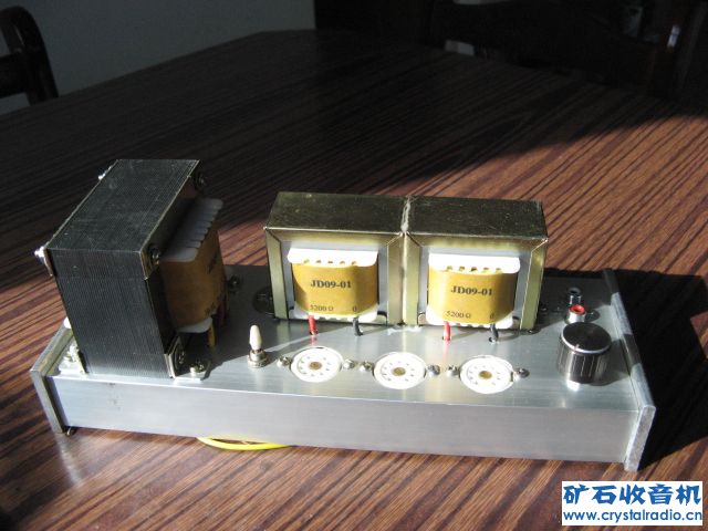

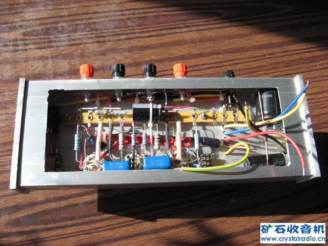

2、内部结构布局

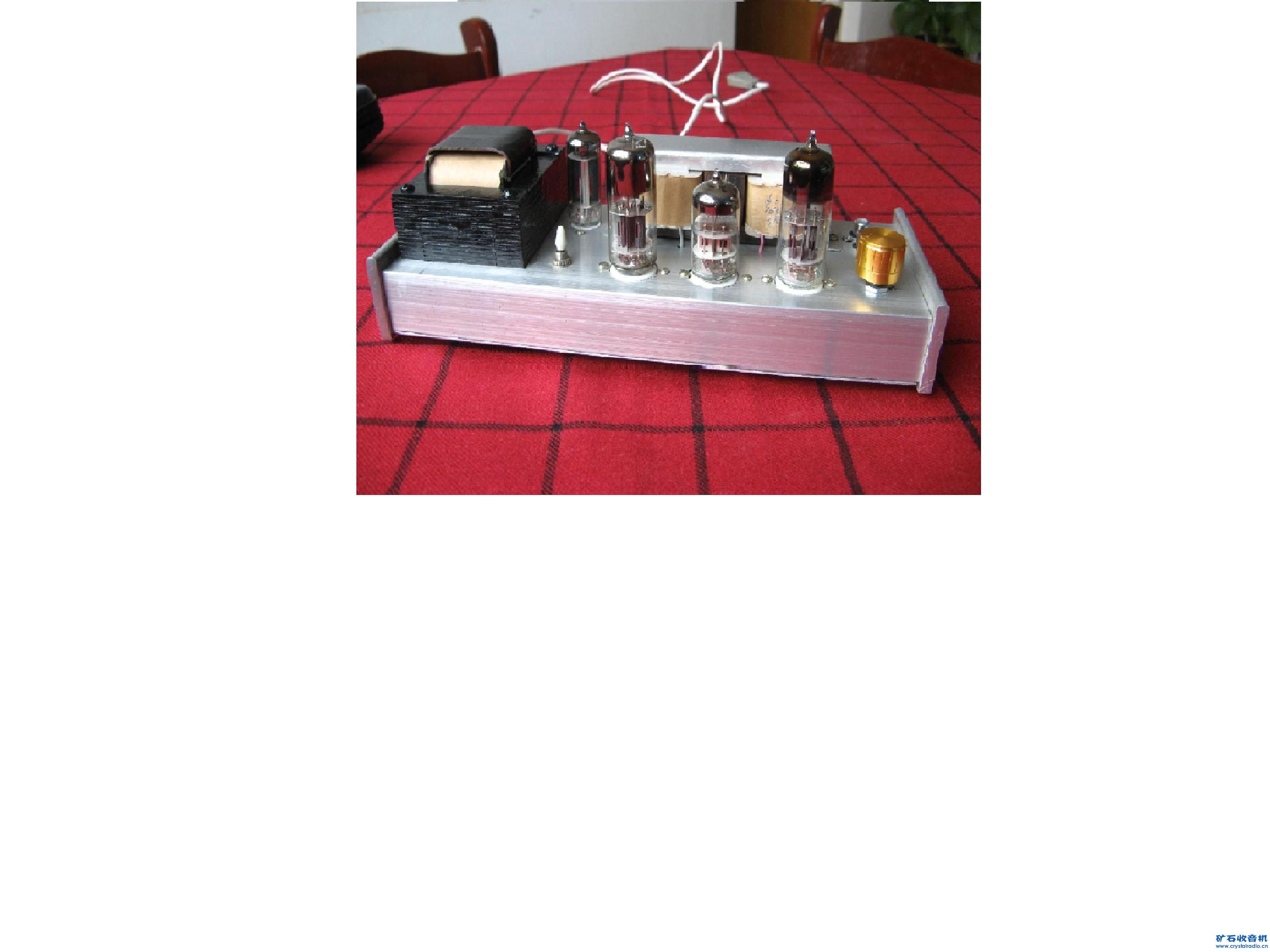

3、外部结构布置
背面
正面

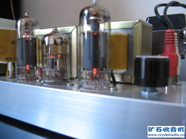

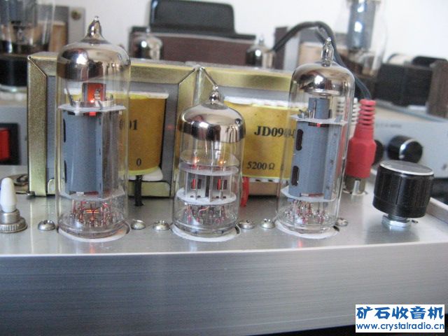

插上管子

总感觉两个输出变压器快成一体了
发表于 2011-4-4 08:27:52 | 显示全部楼层
铝合金型材好用就是有点拥挤了!
