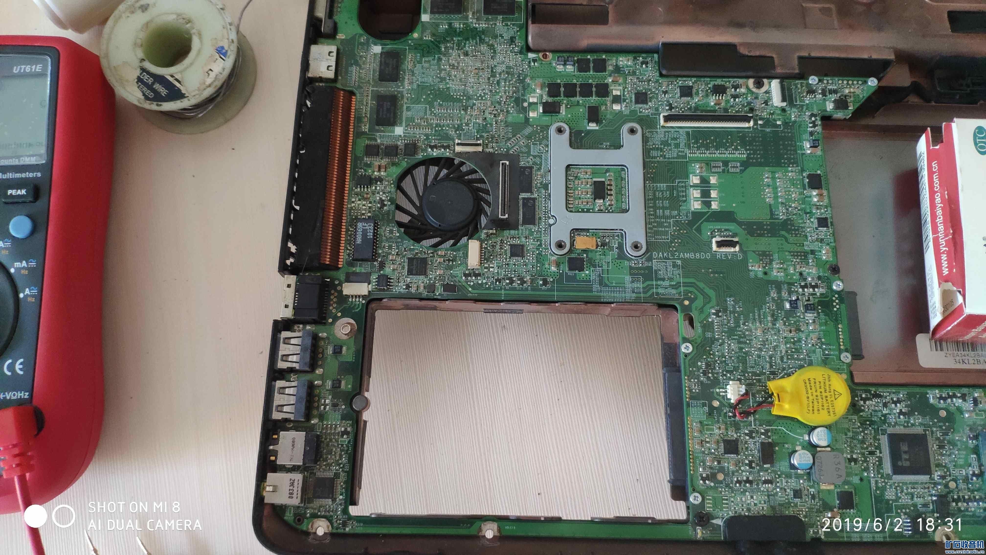

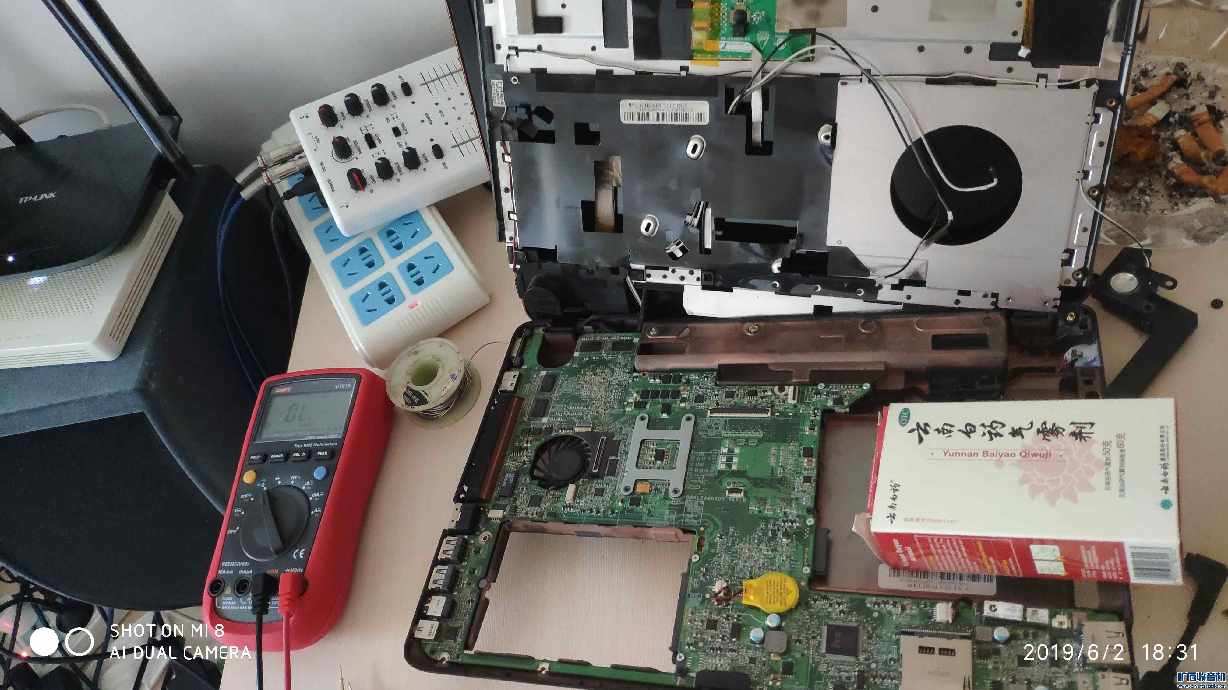

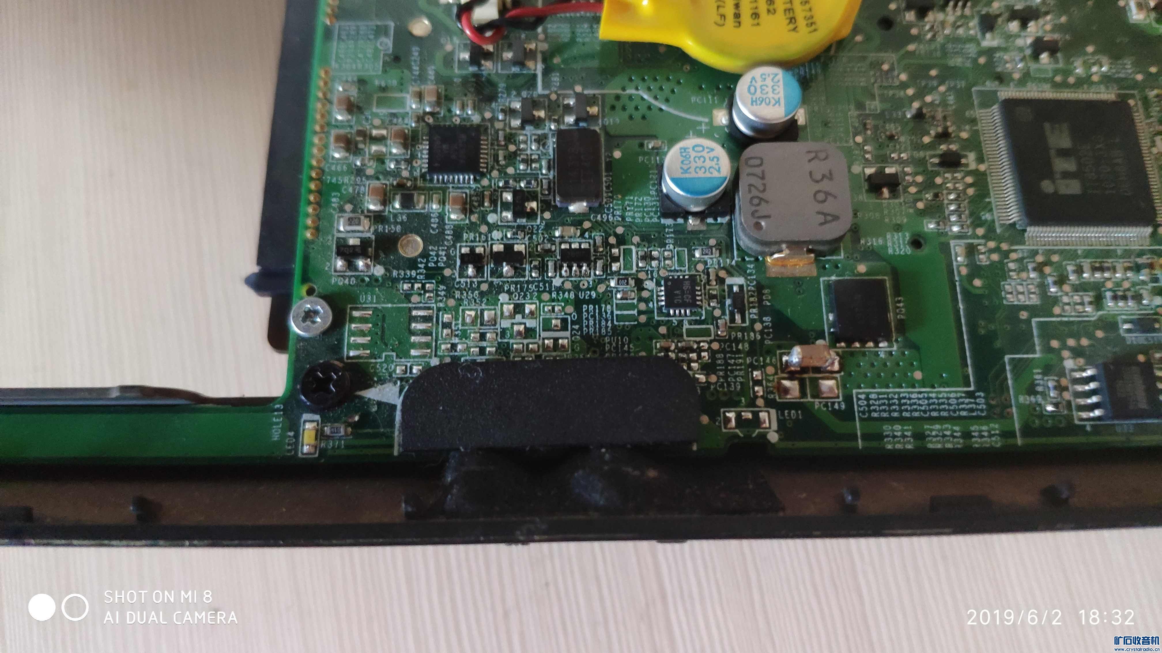

一台联想y460笔记本,使用中突然无征兆关机了,再按开机键无反应,拿下电池放电然后开机依然无反映,后发现变压器的指示灯闪烁,大事不妙,去掉电池拆机看看吧。没有修笔记本的经验,但是感觉应该是内部短路了,应该很好发现,于是费了九牛二虎之力把主板拆了出来,万用表测量主供电对地短路,而且发现笔记本19伏主供电遍布全板,只要有大二极管、大电容的地方都短路,也不能挨个零件拆下来测量啊,开始使用电阻法,认为短路点附近电阻最小,开始测量,发现这招不好使,电阻都只有0.几,无法确定,改个思路一想短路的原件肯定会发热,于是接稳压电源慢慢加大电压,手摸原件终于发现一个贴片电容烫手,拆掉,短路消失,因贴片电容没有标记就估摸了一个容量焊上一个电容,恢复笔记本,开机修理成功。

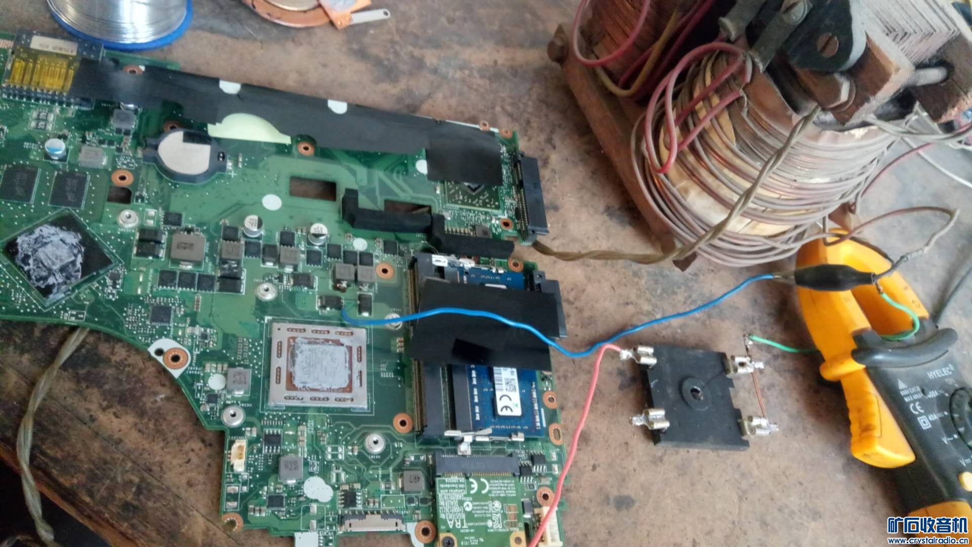

烧鸡法,修一个液晶电视也是这么办的,故障是半边黑屏,经测量,左边的FPC上存在短路,用烧鸡法,也是小电容短路,从别处拆一个差不多的换上,亮了

有时怕被烫到,就用无水酒精往觉得可能有故障的元件上滴一点点,明显蒸发的很快,或者干脆烫的嗤嗤响的就拆下测量,多半就是故障的原件。

你的运气好,我这两个都不行,自己弄不了。主板是电池旁边的场效应管电阻很小,以前判断南桥坏。笔记本是CPU旁边电容电阻很小,判断CPU坏。看了你的帖子重新检查一遍,南桥和CPU发热,维持原判,自己弄不了,继续闲置。

发表于 2019-6-9 21:21:43 | 显示全部楼层
稳压电源是加在哪里的。用多大的电压??
 楼主| 发表于 2019-6-9 21:24:58 | 显示全部楼层
pc128 发表于 2019-6-9 21:21
稳压电源是加在哪里的。用多大的电压??
充电口,5伏
发表于 2019-6-9 21:57:21 | 显示全部楼层
充电口,5伏
就是接在电源口,用5V电源对吗??
