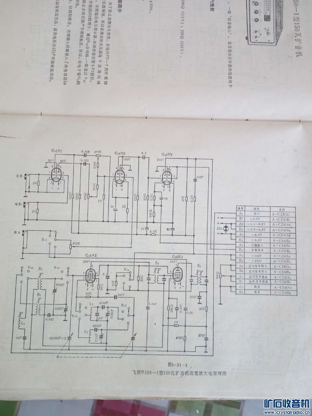

发表于 2019-6-3 09:46:13 | 显示全部楼层
虽是个笨重的大家伙,修好它也是不难的。拍了几张照给你,能否帮到你?
回复 支持 2 反对 0

 楼主| 发表于 2019-6-10 20:05:49 | 显示全部楼层
非常感谢老哥给提供的图纸现在就缺一个ZL电感,那个电感估计让上一家给拆了,很烦呀
