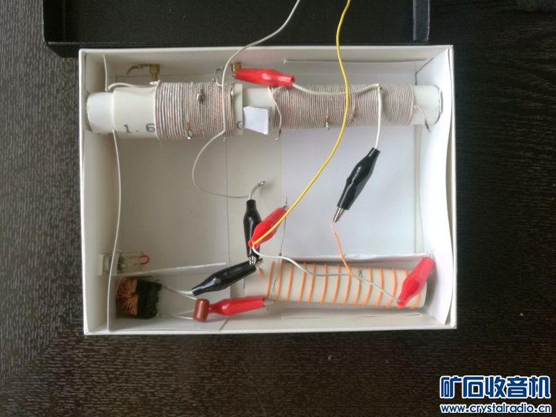

用短波磁棒绕线圈,加入矿机,成为中波、短波两波段。只是切换麻烦用鳄鱼夹。无意中天线夹子脱落,依然有个台,意识到短波磁棒也可感应信号。于是携机去公园。站在一个高地,收到9MH-10MH左右的经济之声,声音小,有起伏,估计是房山短波台发射的。找金属物靠近,没有信号,找到电线杆紧固钢丝拉绳,信号好,由于白天,收到几个中国之声和俄语。今天高空有闪电雷声,矿机里感应到,当然不是轰隆声,是与有机薄膜可变一样的静电刺啦声。有意思的是在路上,发现20-30米高的路灯杆,靠近后短波很好,想必是灯杆高度谐振短波。
所谓无天线是玩笑,实际是利用磁棒间接感应信号,至少散步可玩,这是磁棒的好处,公园多一“怪人”,举着纸盒在电线杆处徘徊。

        野外玩矿机,还是应该拉设临时天地线比较好。
发表于 2019-9-10 16:05:15 | 显示全部楼层
磁棒有点短,用200毫米的效果是不是能好一些。

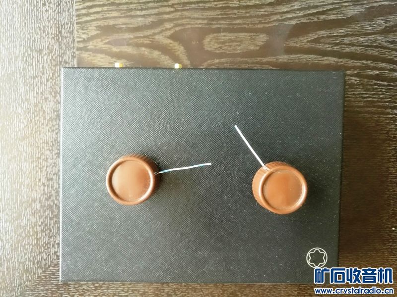

这盒子挺漂亮的

拉设临时天地线后,走动就不自由了啊
